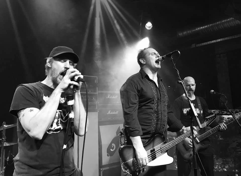

Einfache Antwort:
backline!
Samstag mit svt +810, so passts dann auch:
