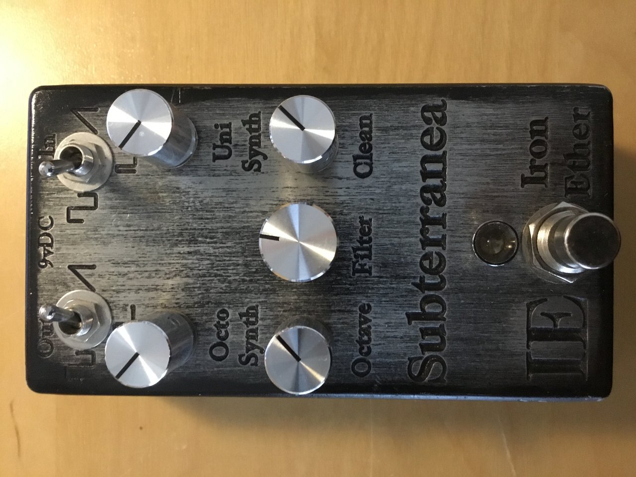

  • #106
Und, kann der jetzt deeper als der, den ich hab? Haben am freitag beim testen festgestellt bzw wurden unsere erfahrungen bestätigt, das die iron-ether sachan ne beträchtliche streuung haben... geil sind sie trotzdem

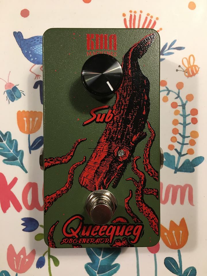

Ich mach‘s kurz (Video folgt die Tage): der QUEEQUENG von KMA ist der beste OC-2 Nachkomme, den ich kenne! Und ich hatte so einige unter den Quanten...
In Rechtsanschlag ein geboosteter (JoJo Mayer) OC2 OHNE (!!!) Artefakte, mit perfektem Tracking von ganz oben (4-Saiter) bis runter (locker) zum tiefen G - also genau das, was weder cog, noch 3LeafAudio, noch MXR, noch Valeton, noch Boss selber so hinbekommen haben!!

  • #109
Klingt interessant!
Ist die Bedienung mit nur dem Blend-Knob praktikabel?
Reaktionen: keziahj
  • #110
Das mit dem KMA klingt ja interessant. Den SubT liebe ich übrigens für die Waveforms in Verbindung mit Octaver. Denn die Lautstärke-Reserven etc. sind für mich bei Octavern, die man im Synth-Mod nutzt und mit allerlei Texturen kombiniert, Grundvoraussetzung. Sonst hätte ich nach wie vor noch einen OC2. Am Sound selbst hatte ich ja kaum was zu bemängeln. Na, so hat ein jeder hier bei dem Thema leicht andere Prioritäten.
Ach, und Synth-Chefe bist schon längst du. :-) Die Gear-Fluktuation und deine Experimentierfreude ist ja nicht zu überbieten.:D Ich habe ja irgendwann genug davon, wenn das Setup passt. ;-) (Aber gerade den Autodialer von Copilot FX bestellt B):o))

  • #111
Hi Quercus, deinen Kommentar hatte ich glatt übersehen. Hatte ich hier auch schon mehrfach bestätigt, also beim SubT. Wenn der deep ist, dann ist der unschlagbar. Streuungen bei IE habe ich aber nur beim Octaver feststellen müssen. Franta, Xero, Oxide und Polytope waren alle recht ähnlich, würde fast sagen identisch. Beim FMeron fehlt mir der Vergleich mit einem anderen aus der Serie. Bei welchen Pedalen hast du das feststellen können? Nur aus Interesse, ich würde es nicht ausschließen.

  • #112
Hey, hey, das ist ja wirklich zu viel der Ehre! Um aber beide Fragen zu beantworten: das Teil ist in etwa so laut wie der OCTABVRE von Tim L., wenn der in der JOJO MAYER Einstellung voll geboostet ist, aber wie gesagt —> OHNE ARTEFAKTE... :heartbeat:
