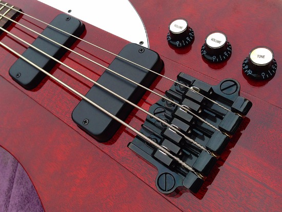

das Problem bei meinem Thunderbird ist, dass ich ihn nicht oktavrein bekomme, weil irgendwann der Stellbereich an der Dreipunkt-Brücke zuende ist. Konkreter lief das wie folgt ab:
  1. Bass normal stimmen (EADG falls das von Belang ist)
  2. im 12. Bund anspielen und gucken was das Stimmgerät sagt. Bei A- und E-Saite ist der Ton etwas zu hoch.
  3. Also müsste m.E. an der Brücke der schwingende Teil der Saite länger werden, nur da bin ich mittlerweile am Ende mit dem Reiter, also die Saiten haben ihre maximal mögliche Mensur erreicht.
Wisst ihr da weiter? Mir wurde aber auch gesagt, dass da quasi "prinzipbedingt" immer in den höheren Bünden die Töne etwas ungenauer sind.
btw: Ich erwäge aber demnächst aber auch, mir eh neue Saiten aufzuziehen
Spielst Du evtl. recht dicke Drähte und/oder sehr hohe Saitenlage? Beides lässt die gegriffenen Töne etwas höher werden und erfordert, dass die Reiter weiter nach hinten müssen. Und bei den verschiedenen Saiten gibt es auch Unterschiede. Versuch macht kluch....
Im Hause Gibson/Epiphone kann man nicht umhin, die Brücke ein paar mm zu nah am Hals zu montieren. Deshalb reicht bei den tiefsten Saiten - dem E und manchmal auch dem A - der Einstellbereich nicht mehr aus - der verdrillte Teil des Saitenendes ragt über den Sattelreiter hinaus. Mit anderen Worten: seit Jahrzehnten bekannt, niemals korrigiert. Alle Bässe mit dieser Brücke sind betroffen.
Saiten: 50/70/85/105 von Ernie Ball.
An die Saitenlage und Halskrümmung hatte ich auch schon gedacht.
Jo, genau das ist mir beim Einstellen auch aufgefallen.

ich glaube du mißverstehst: die muttern oder hülsen kommen zwischen ballend der saite und brücke. der trick funktioniert eingeschränkt, er greift am thema "die letzten zwei cm der saite taugen nichts" an und nicht an der konstruktionsschwäche des basses.
Achso, damit verhindere ich quasi, dass der verdrillte Bereich aufliegt auf der Brücke.

Wo ist denn bei der Dreipunktvariante von Hipshot die dritte Schraube? Oder ist das einfach nur ein Bolzen auf der Unterseite der Brücke? Weil auf der Website gibt es nur diese Ansicht:

Das dritte Loch wird einfach nicht verwendet und von der Brücke abgedeckt. D.h. strenggenommen ist es eine "2-Punkt", passt aber von den Abständen auf Gibbos mit der originalen "3-Punkt".
