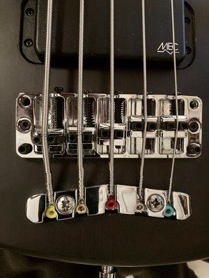

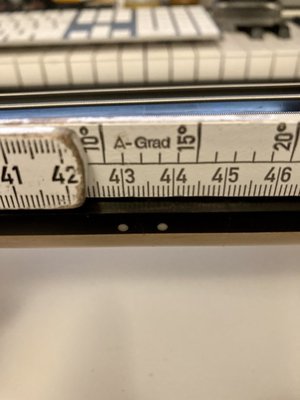

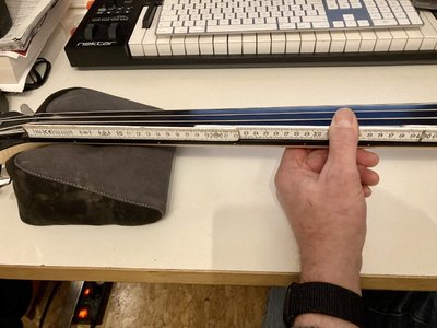

Tja, was soll ich sagen… Manchmal muss man Dinge einfach mal ein paar Tage in Ruhe lassen…
Die Oktavreinheit passt jetzt. Teilweise muss ich die Saitenreiter sogar wieder etwas zurück Richtung Hals bewegen.
Anbei noch ein paar Bilder, die Sidedots sind an der Stelle der Bundstäbchen. Jedenfalls der 12. Bund.
Danke für die Hilfe👍🏻

Bestimmt der Winter schuld. Da passieren manchmal Dinge die in den anderen wärmeren Jahreszeiten gar nicht erst in Erscheinung treten :rolleyes:
Hauptsache es passt nu. Aber die verkehrte Brücke macht mich verrückt 😝

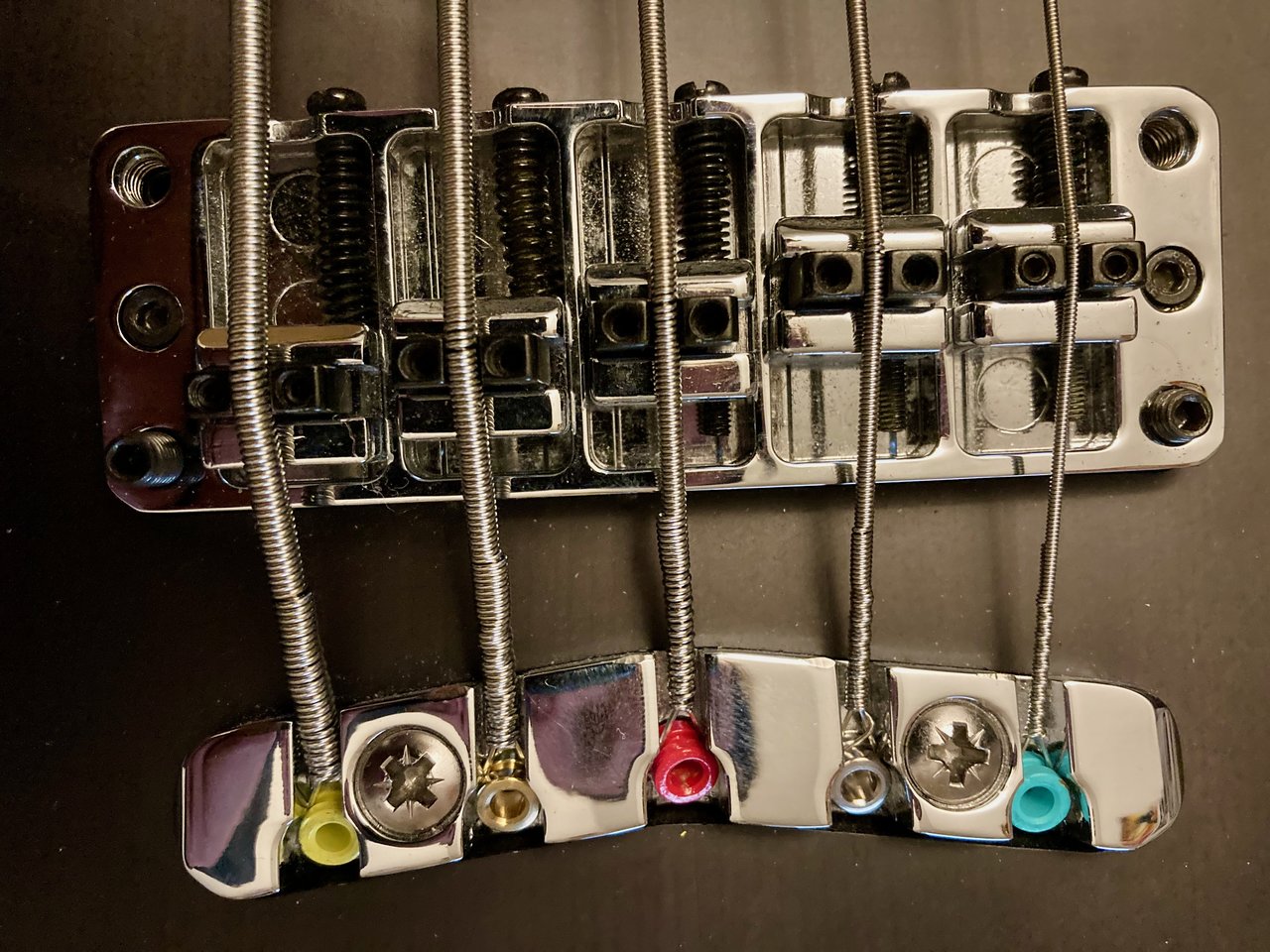

Nicht so schön mit der Brücke, muss aber erstmal so bleiben. Mit der h-Saite bin ich so weit hinten wie es ging. Andersherum war die Feder im Weg.
Dennoch wundert es mich ein wenig, dass zwischen der D- und A-Saite die Böckchen einen größeren Sprung machen und dann auch sonst.

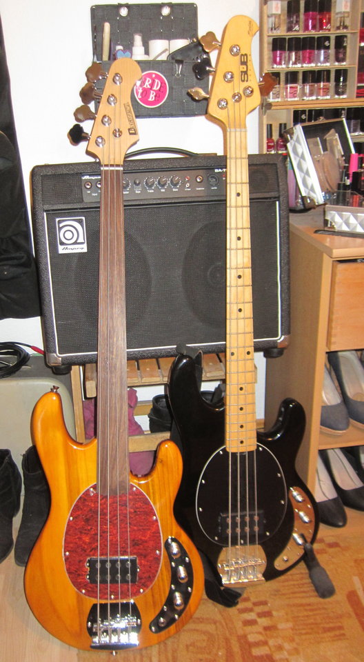

Zum Vergleich eine Aufnahme von meiner Fretless-Kiste (Fame Baphomet). Fällt mir aber auch nix ein, Saiten drücken machste ja.
Wow, so krass hintenliegende Saitenreiter hab ich bei nem Warwick noch nie gesehen. Was verwendest du da für Saiten?
Wirklich komisch, das macht alles die CNC Fräse und die Brücke ist in den Body eingelassen @Ray Mahogany - versetzen geht da also garnicht. Wenn da was falsch ist, ist es bei zig anderen Rockbässen auch falsch...
Von wann ist denn das gute Stück? Die letzten beiden Ziffern de Seriennummer geben Aufschluss über das Erzeugungsjahr.
Beim Umdrehen der Warwick Brücke musst du aufpassen, die kleinen schwarzen Saitenreiter sind so abgeschrägt, dass die Saitennuten gen Tailpiece etwas abfallen.
Die solltest du beim Umdrehen der Brücke raus nehmen und ebenfalls umdrehen, damit sie wieder richtig sitzen.
Das sollte jetzt bei den dickeren Saiten keinen Unterschied machen aber bei den dünneren hatte ichs selbst schon, dass ich biem Frühjahrsputz einen vertauscht und dann ein Schnarren an der Saite hatte, weil die ja am hinteren statt am vorderen Ende des Reiters aufliegt und so etwas am vorderen Ende anstubbsen kann beim Schwingen.
Muss nicht sein, kann aber...
Die Madenschrauben an den vier außeren Ecken der Brücke solltest du noch festziehen, sonst sind die flugs weg!

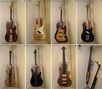

Fretless ob mit Lines oder Roberto - zum Einstellen glattes Malerband und dann dünnsten Draht auf halber Mensur ums Griffbrett wickeln ("orientalische Bundierung") - der provisorische Bund erleichtert das Einstellen enorm - bin nicht der FLexperte und brauche Orientierung am Brett - Sidedots auf Position sind mir da am liebsten - beim Winner mit seinen mittigen Sidedots brauch ich schon was Umgewöhnungszeit - der H+B ist liniert und hat mittige Sidedots - auch da brauch ich etwas Zeit - der Custom hat auf allen Positionen gleiche Sidedots - einfach verwirrend am Anfang - der Washburn hat zu seinen positionierten Sidedots noch kleine Frontdots pro Position - in den ersten 11 Lagen links(7.Bund auch einer rechts) - ab 12.Bund rechts - der Wolf,Ibaneze und Warfreak haben Sidedots an den üblichen Stellen - der Wolf ist selbst mit seiner 35er Mensur einfach zu händeln - den Stagg nutze ich meißt nur gestrichen für Fächensound zum austoben -
