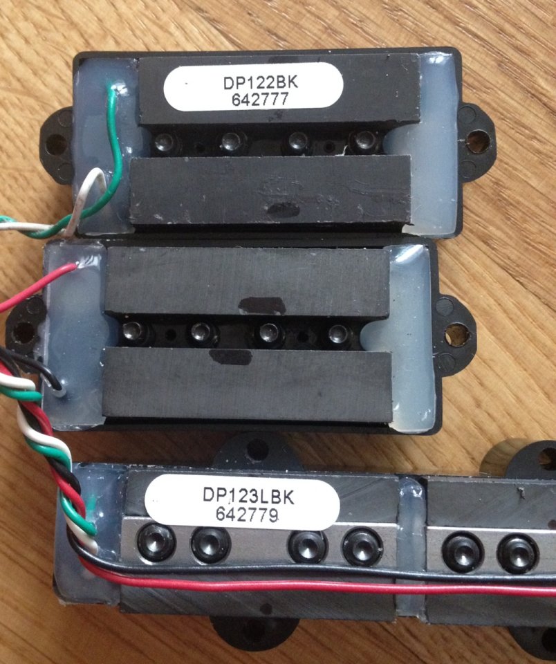

Es ist ein zur Zeit ein DiMarzio Model P drin - aber ziemlich tief geschraubt, weil der eh schon so laut ist.
Von Dimarzio gibts ja ein P/J - Set (Model P bzw J)
bei dem war der P-PU soo laut daß ich ihn extrem
reinschrauben musste.
Frage :
Was passiert eigentlich wenn ich bei diesem
Dimarzio-P die magnete unten entferne ?
Er würde wohl leiser sein, oder ?
Was würde sich klanglich ändern ?
Es gibt ja P-PUs die haben gar keine magnete.
  • #32
Ohne Magnet gibts außer bei piezzo oder lace-sensor gar keinen Sound...
Reaktionen: Ray Mahogany
  • #33
Ich meine diese zusätzlichen magnetblöcke !
Mein Fender P-PU hat das nicht und der
Seymour Duncan SPB-1 hat das auch nicht...
  • #34
Da sind dann meist die Polepieces selbst keine Magneten. In jedem Fall verändert sich der Sound drastisch, wenn man die bei einem PU weglässt, wo sie eigentlich vorgesehen sind.
