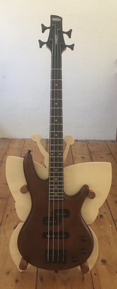

Meine Tochter spielt einen Ibanez* Mini - und dieser klingt um Welten bässer als mein Peavey ... das halte ich nicht aus!
der hier:
Nein, im Ernst, mein Bass klingt sehr leise und sehr dünn. Ich habe jetzt neue Saiten drauf und das war schon gut aber ich hätte doch gerne zur eigenen Motivation einen ordentlichen Sound. Es macht einfach mehr Spass, wenn es gut klingt -und ich weiß, dass ich mir mein Basspiel nicht über Equipment kaufen kann. ALso da benötige ich keine Erhellung.

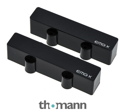

Ab irgendeinem Preis macht das ja nun auch keinen Sinn mehr. Ich habe jetzt mal so geschaut und bin mir da eigentlich nicht wirklich sicher was es werden soll.
Zum einen denke ich, dass aktiv eine gute Sache wäre bzgl. der Klangregelung. (Einbau wäre jetzt nicht das Thema) zum anderen kosten mache Pickups mehr als der Bass meiner Tochter - und dann brauch ich noch zwei davon.
Ich habe mal jetzt so die 200€ als MArke für mich angesetzt - anderweitig wäre wohl der Kauf eines anderen Basses sinnvoller - Oder ?
Vom Sound her soll es fülliger mit mehr Obertönen und wesentlich schnellerer Reaktion sein. Eine erweiterte Dynamik wäre echt von Vorteil. Bei den aktuellen geht nur ON/OFF ... naj aschon ein wenig mehr aber so richtig dynamisch sind die nicht.
Ich nehme auch gerne gutgemeinte Angebote von Sets an (Also Pickup+Elektronik), wenn jemand gerade selbser wechseln möchte auf was noch besseres - wie gesagt tendiere ich aber eigentlich zu aktiver Elektronik.
Ich habe mich mal so umgesehen und bin etwas ratlos ...
Ich würde gerne bei 3 Potis bleiben - einer könnte ja doppelt wirken/geteilt sein. Alles was sich da so anbietet bei Thomann* ist aber preislich schon zu weit weg und da bin ich mir nicht so sicher ob man das in so einen Bass überhaupt einbauen sollte oder sich nicht einen gebrauchten für das gleiche Geld holt, der es am Ende auch bringt.
Am Ende habe ich nur ein Set gefunden, welches überhaupt mit Elektronik und Pickups im Presirahmen sich bewegt :
Ansonsten finde ich nur soetwas:
aber dakommen ja noch Pickups dazu ...
Hmmmm _ ich weiß, dass ich die unmögliche Frage stelle nach fettem Sound zum kleinen Preis. Ich möchte trotzdem kurz die Schwarmintelligenz nutzen und vielleicht ergibt sich ja etwas.
Ist die PU-Höhe richtig eingestellt?
Bist du sicher, daß du eine weitere Klangregelung brauchst? Am Amp ist ja auch eine.
Hat der Bass ein Batteriefach?
Das wird eine andere Elektronik nicht herbeizaubern können.

Um mal auf die eingangs von dir genannten Pickups einzugehen, bringen die ausser mehr Lautstärke vereinfacht gesagt nicht mehr Bässe. Hab selber EMGs dieser Art.
Mit nem Preamp rein wird es dann aber auch eng im Fach- vermute ich mal. Aber ich kenne den Peavey nicht. Gibt es ein E-Fach hinten? Gern Foto machen, dann kann man sehen ob das überhaupt alles reinpasst.
Es gibt aber auch andere passive Js, die mehr Output bringen. Bin da aber kein Experte und hab da leider keine Empfehlung. Aber dadurch könnte der Bass dann auch ein wenig mächtiger wirken. Aber wenn es eher ein mäßiges Korpusholz ist, holt man da auch nicht mehr raus, von daher gut, dass du da schon mal vernünftig sagst bloß nicht blind upgraden oder nur in Maßen.
