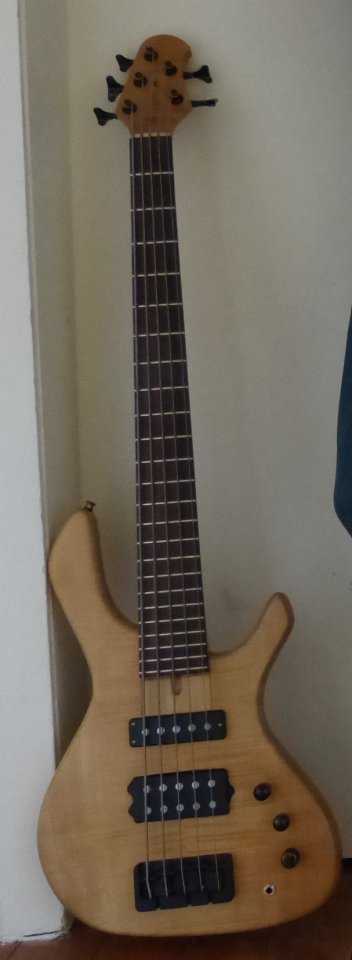

Freag mal bei Bass Culture nach. Da zahlst Du auch nicht mehr, als für die Stangenware beim "T" oder so ...Habe mir von ihm für einen Bass ein Set machen lassen, auch eher Mittenbetont und läuft ...
