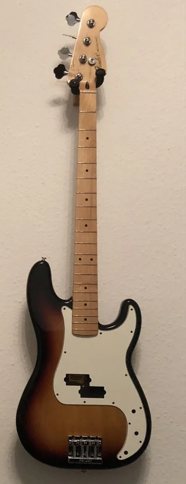

Ich habe seit heut mit meinem MIM P-Bass folgendes Problem:
Beim spielen mit Fingern habe ich bei jedem Anschlag etwas das an einen aktiv Bass mit fast leerer Batterie erinnert. Anders beschrieben : So ein bißchen White Noise/ etwas leicht rauschendes beim anschlagen.
Zusätzlich scheint die Toneblende kaum noch Funktion zu bringen.
Habe andere Bässe an dem Amp probiert. Keine Probleme.
Bevor ich den Bass aufmache, wollte ich hier mal fragen ob jemand die Phänomen kennt.

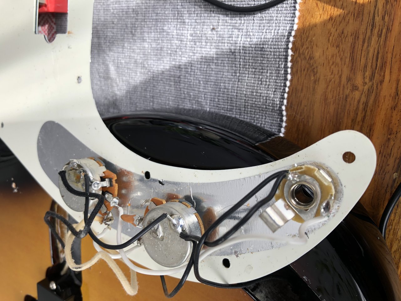

Hab gerade mal aufgemacht.
Die Tonblende bringt nur 198 von 250 K Ohm. Mehr als nur 10% Toleranz.
Die Klinkenbuchse hat ziemliche Abnutzungserscheinungen.
Werde gleich mal in die Teil-Kiste schauen.

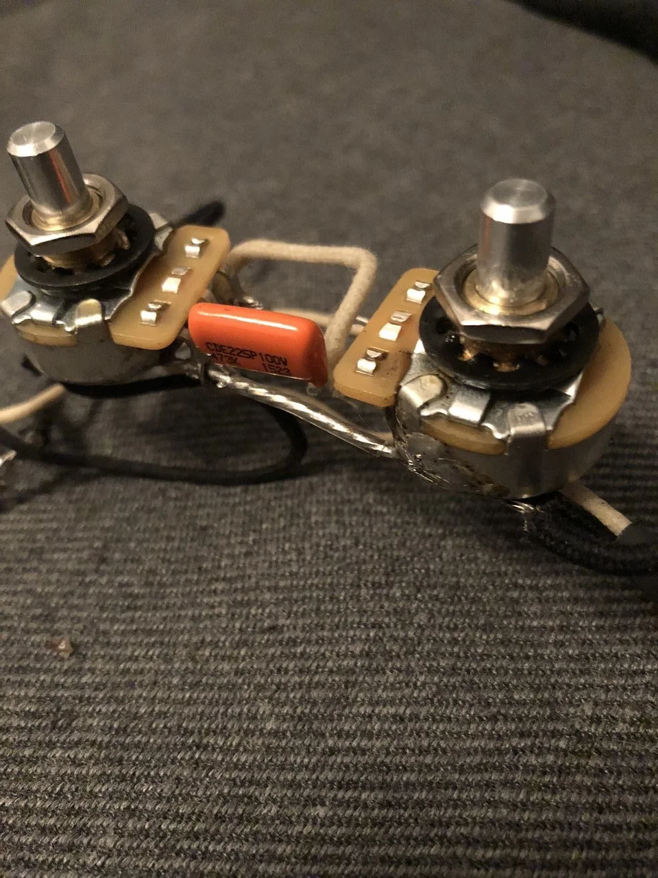

Sieht aus als wäre ein Keramik Kondensator verbaut, etwas unüblich. Aber wahrscheinlich nicht Teil des Problems. Hast du das Poti abgeklemmt gemessen? Sonst könnte der niedrigere Wert durch die Parallelschaltung mit dem Volume Poti zu erklären sein. Dein Rauschen beim Anschlag ist vielleicht ner ausgeleierten Klinkenbuchse geschuldet, schon mal geschaut ob der Stecker darin Spiel hat?
Ich gebe dir recht, der Keramik Kondensator ist nicht das Problem.

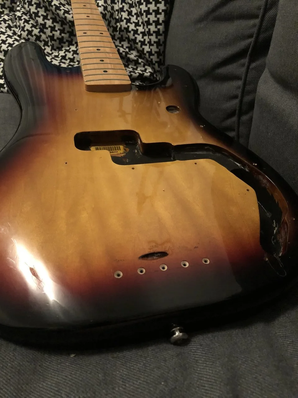

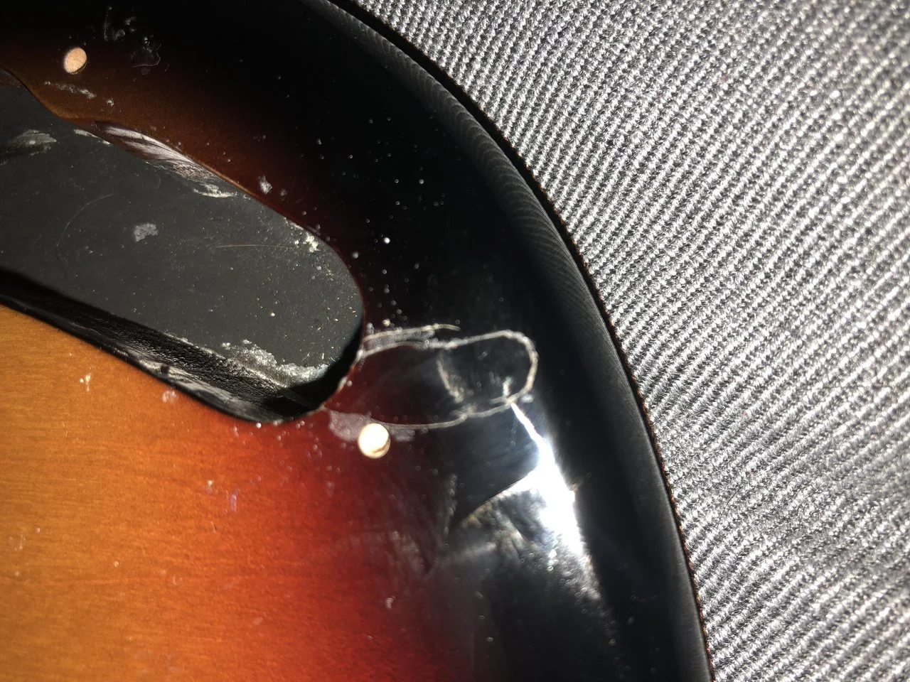

Der Bass muss mal einen Sturz hinter sich gehabt haben (hatte ihn gebraucht sehr günstig gekauft). Es gibt an der letzten Ecke des Pickguard einen Lackschaden an der Korpusoberfläche. Die letzte Pickguard Schraube direkt am Inputjack sitzt nur noch lose im Loch. Ich denke da wurde mal kurzfristig Kraft drauf gegeben. Evtl auch auf die Tonblende. Die 198 KOhm hatte ich nach Ausbau gemessen.
Jetzt wo ich aufgemacht habe, nutze ich die Situation und mache einen kleinen Umbau/ Upgrade.
Mein Plan sieht so aus dass ich mir ein 2. Mexiko Pickguard besorgt habe. Dort wird ersteinmal Kupferfolie halb drauf geklebt, wie bei den Ami‘s. Habe den Rabatt bei Justmusic genutzt und original Fender Potis besorgt. Im Gegensatz zu den MIM logarithmisch. Die Kupferfolie kommt von dem Abschirm-Set von Noll dass es derzeit bei Banzaimusic für 10,40 Euro gibt.
Die E-Fächer werden auch mit Kupfer abgeschirmt. Von Banzaimusic habe ich mir auch noch Stoffummanteltes Kabel besorgt.

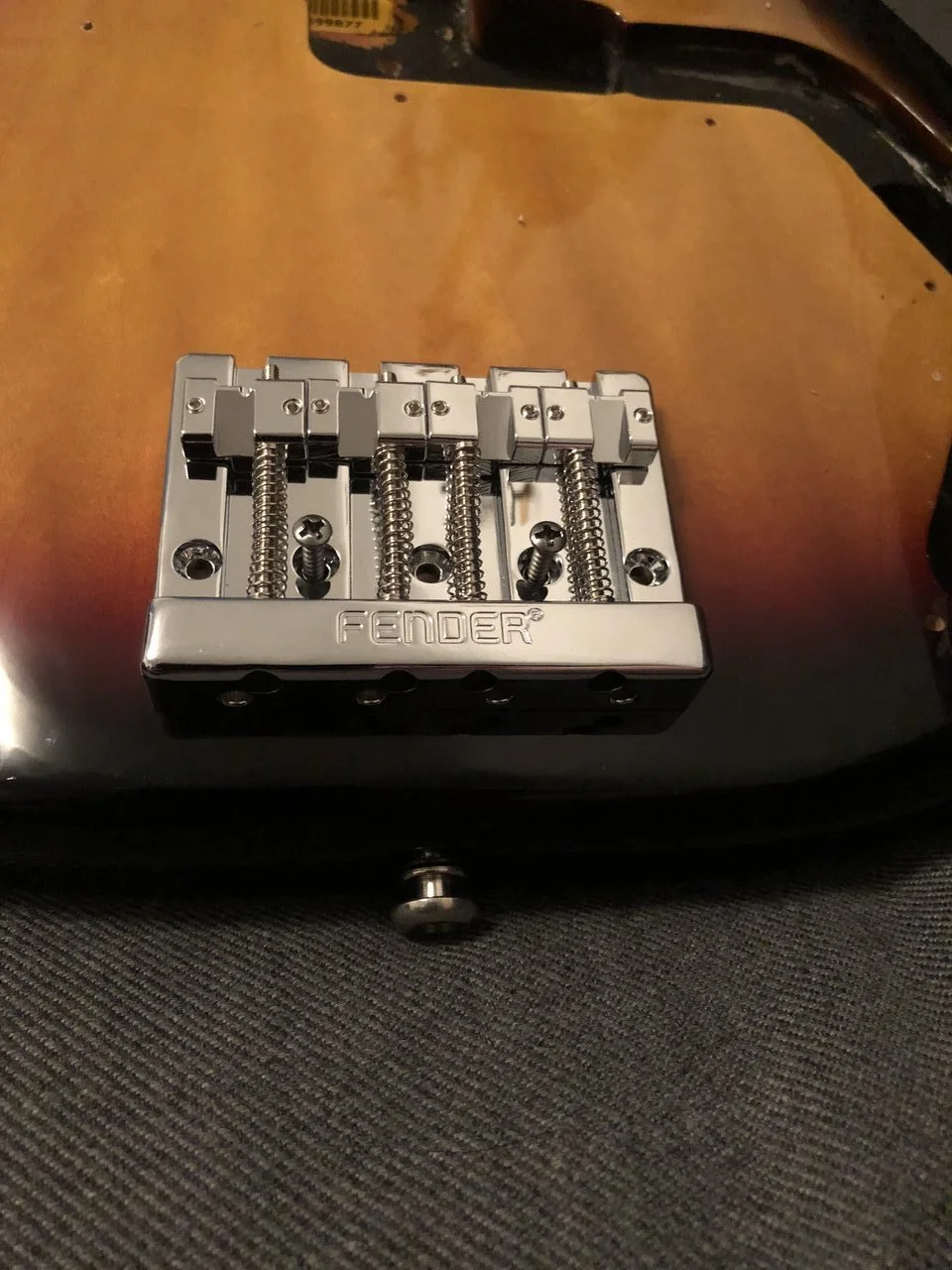

Die Bridge wird gegen eine Fender High Mass Bridge ausgetauscht. An die Stelle wo diese montiert wird , klebe ich etwas Kupferfolie auf der die Bridge später sitzen wird. In die Auskragung welche in den Kanal für das Kabel zu Erdung der Bridge führt, werde ich die überschüssige Folie dort hinein lappen lassen und mit dem Kabel für die Erdung verlöten.
Somit sitzt die Bridge nun plan und die Erdung hängt nicht nur an ein paar eingeklemmten Kabelfransen.

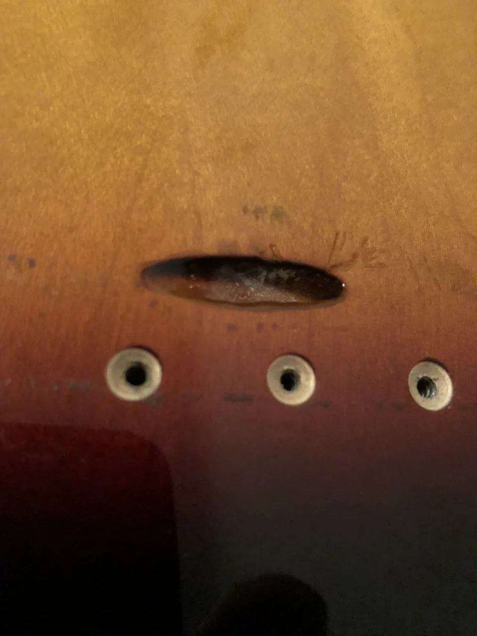

Die Brücke.
Hier würde ich einen Streifen Kupferfolie fast vollflächig unter die Bridge kleben wollen.
Den Überschuss an Folie beim Zugang in den Kanal für das Erdungskabel möchte teilweise ausschneiden und diese überstehende Zunge in den Kanal drücken.
Dort möchte ich das Erdungskabel anlöten.
Spricht etwas dagegen dass ich übersehe?

Erster Proto-Typ der Schaltung.
Hat Spaß gemacht das Stück G-Saite mit Silikonschlauch zu ummanteln, anzulöten und durch Ösen zu fädeln.
Die CTS Potis sind ganz nett.

Könnte es sein, dass der Kerko früher 22p oder 220p statt 22n hatte? Der sah sehr mickrig aus. Dann wäre die Wirkung auch gleich Null. Ob das Poti 200K oder 250K hat, macht nur homöopathische Unterschiede, die man, wenn überhaupt, nur in einem A/B-Vergleich raushört.
Ein stabiler Orange Drop ist schon mal rein mechanisch eine gute Wahl!
Nicht ganz. Aber mickrig und billig ist der wirklich.
"Fender used these very cheap capacitors with an unbelieveable tolerance of -20%/+80%. It is 503Z...not 5032. The value is 50 + 3 zeros which is 50,000 picofarads or 0.05 microfarads. Z is the tolerance designator of 20%/+80%."
Es sind diese unnötigen Kleinigkeiten an denen Fender gerne spart.
Könnte es sein, dass der Kerko früher 22p oder 220p statt 22n hatte? Der sah sehr mickrig aus. ...
Wenn der Kerko wenigstens in der richtigen Größenordnung gewesen wäre, also im Toleranzbereich zwischen 40 und 90nF, dann hätte man ihn auf jeden Fall hören müssen. In der Praxis finden sich ja je nach Geschmack Werte zwischen 22nF und 100nF die alle auch funktionieren.
Ich denke auch, das der vorgefundene Kerko mindestens eine 10er-Potenz zu klein war. So Leute gibts ja: "Ach, ich löte jetzt mal dieses Teil rein. Ist irgendwie ein wenig orange und sieht ja auch fast wie ein Tropfen aus - he, ein Orange Drop, super! Nanu, man hört ja gar keinen Unterschied.... Ach egal, keinen Bock mehr. Das Ding bleibt jetzt einfach drin." Und schon ist das Spielgerät verbastelt.
würde ich nicht machen. du packst mit der kupferfolie ein dämpfendes element zwischen bridge und korpus. wenn du die highmass nicht nur der optik wegen verbauen möchtest, dann sorge dafür, dass sie so gut wie möglich - nämlich direkt - auf dem korpus angekoppelt wird.
die litze die dort normalerweise zur erdung eingeklemmt ist, genügt völlig, denn es geht bei der erdung nicht darum große ströme zu transportieren sondern verlässlich die brücke auf masse zu legen. da genügen die drei kupferhaare der litze.
