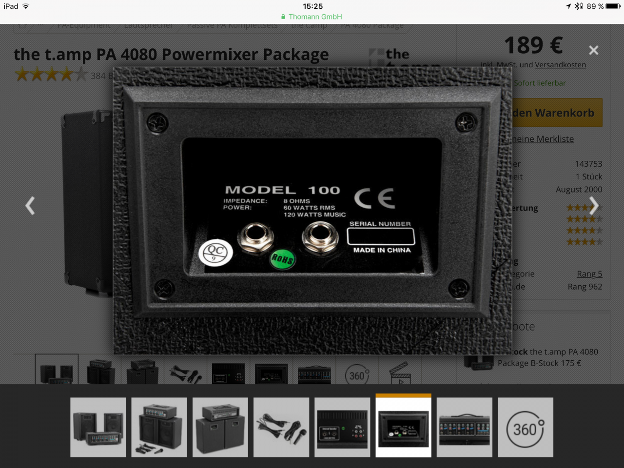

Ich habe eine einfache kleine passive PA. Sie hat 2 Klinkenausgänge für die beiden Lautsprecher. Ist es möglich noch einen Subwoofer anzuschließen und wenn ja , wie gehe ich da vor ?

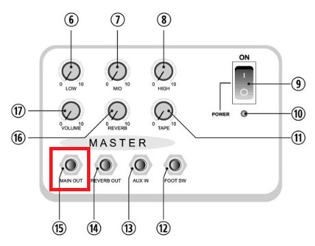

Upp's das wird schwierig. Du kannst natürlich einfach aus dem Main-Out in einen Sub gehen. Dann hast du zumindest bessere Bässe, aber leider kannst du das Signal, was dann an die SAT's geht nicht vom Basssignal befreien. D.h. die Bässe werden nur etwas lauter, aber die Abstimmung zwischen Bässen und Höhen ist dann hin. Kann gehen, kann auch sch**** klingen. Müßte man mal einfach ausprobieren, wie's klingt.

Da liegt das gesamte Signal (die Kiste ist ja Mono) mit Linepegel an, da kann man dann also einfach eine Endstufe andocken.
Bei der Kiste ist der Vorne, Links in der MAster sektion.

Genau so würde ich es machen, aber nicht mit einem gekauften Sub, sondern mit irgend einem meiner Bassamps. Main out raus - rein in den Amp - Mitten, Höhen, alles weg, falls vorhanden Hochtöner abdrehen - fertig. Dann kannst du oben etwas leiser machen und trotzdem mehr Druck - oder mehr Matsch! - fahren. Dieser Versuch macht auch keinen Aufwand.
