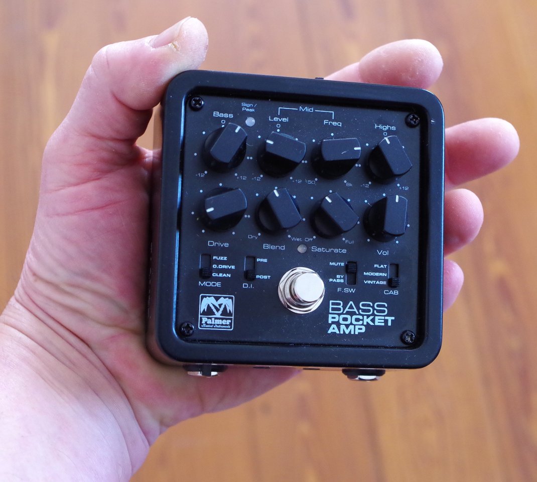

Süß ist er der Kleine! Gerade eine Hand voll Elektronik.

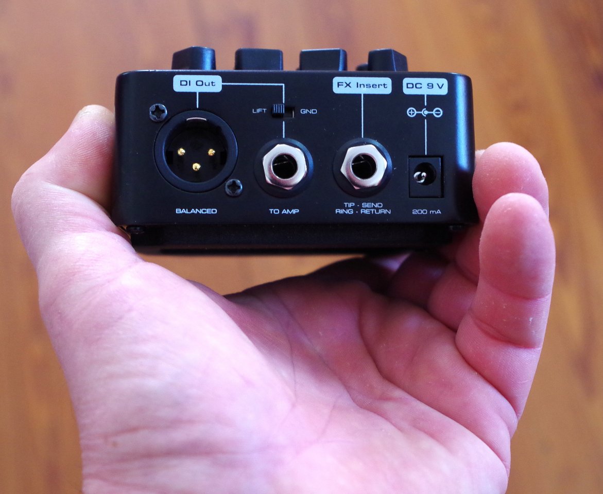

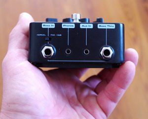

Auf den ersten Blick sehr kompakt und stabil, 9V Batteriefach auf der Unterseite, die vielen Anschlüsse vorne und hinten.
Warum eigentlich? Wenn man das Gerät als Bodentreter verwendet, trampelt man automatisch auf den Steckern herum. Hinten ist ok, der Rest gehört m.E. an die Seite. Ich habe mit damit beholfen, den Palmer um 90° zu drehen - dann kann man auch gezielter den Fußschalter treten - meine Meinung ;-)

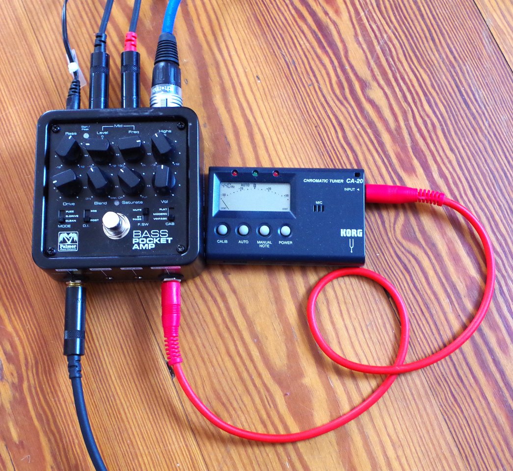

vorne gehts rein - ich spare mir, Offensichtlichkeiten zu erwähnen und die Beschriftung abzutippen, ok?
und hinten gehts wieder raus :D
Spannend finde ich den Effektweg, der mit einem Stereo-Klinke-Y-Kabel nur einen Steckplatz benötigt. Find' ich clever. Leider habe ich keines, deshalb blieb der Effektweg ungetestet. :-P

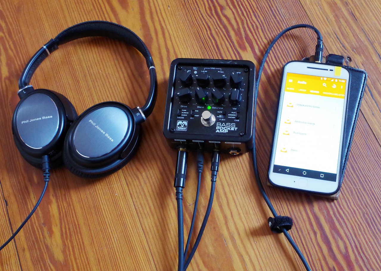

Ich habe den PPAB einmal mit in die Probe genommen um den DI zu testen: Bass rein, DI zum Mixer (Aufnahme), Klinke zum Amp. Leider hat das Signal zum Mixer gleich so stark verzerrt, dass wir den Versuch abgebrochen haben; zu wenig Zeit für Anpassungen, schade! Eigentlich war das mein Wunsch-Szenario:
Zuhause die Sounds ausprobieren und dann mit in die Probe zu nehmen.
Hätte ich den Palmer behalten (dazu später mehr), hätten wir das sicherlich noch optimiert.
Dies wäre dann das typische Quick-and-dirty-Proberaum-Szenario gewesen. Perfekt für schnelle Sessions und so:
Was ich aber viel besser und wichtiger finde, ist das Folgende:
Üben und Jammen wann immer und wo immer ich will!
Wenn meine Familie mal wieder laut lärmend herumnervt oder ich im Weg rumstehe, kann ich den Pocket Amp mit den Akkus nehmen und mich zurückziehen. Das ist wirklich gut!
Reise-tauglich, zum Einspielen vor einem Auftritt...

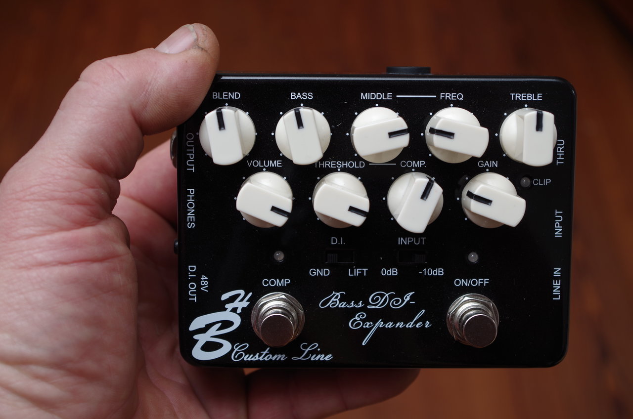

Harley Benton Custom Line Bass DI-Expander - was für ein Name!:rolleyes:
Was gleich auffällt: Viele Komponenten, z.B. Buchsen, kommen offensichtlich vom selben Zulieferer wie beim Palmer! Das ist für mich ok, das Zeug macht einen guten Eindruck. Ebenso die Knöpfe, Gehäuse, Verarbeitung...

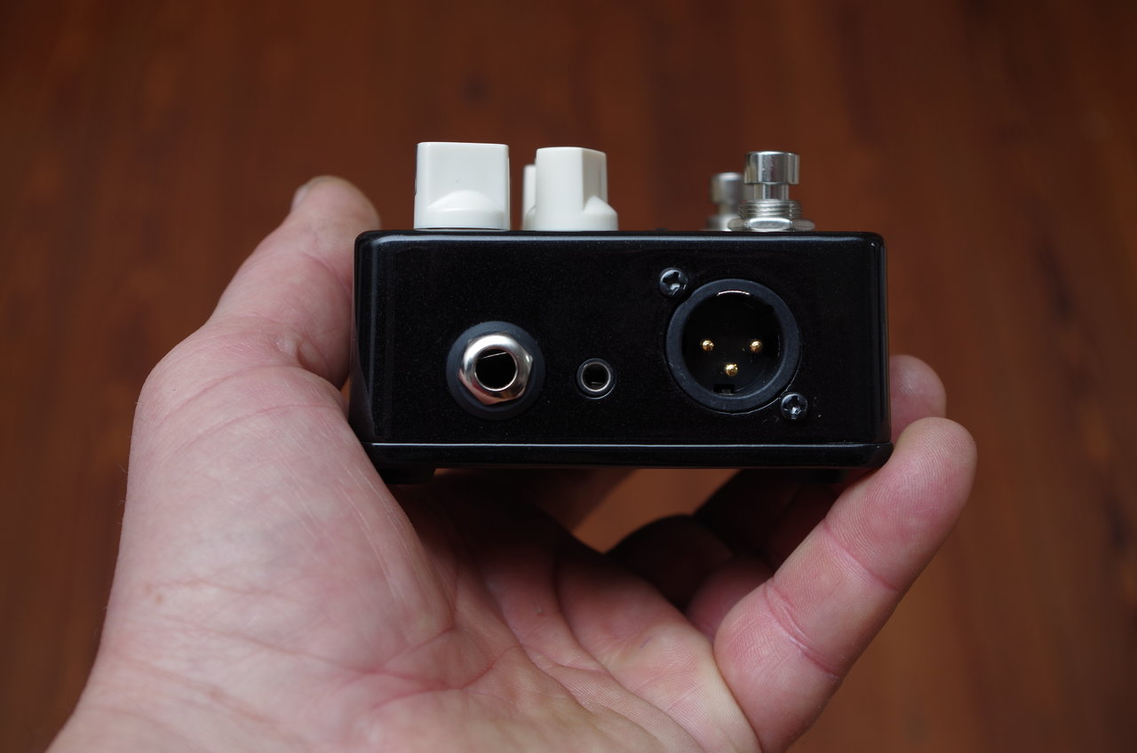

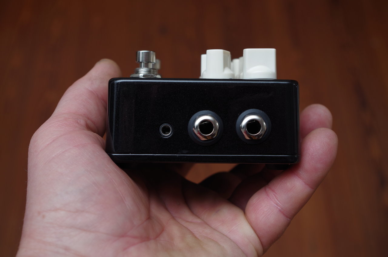

Er ist etwas größer als der Palmer, wird dadurch übersichtlicher und bedien-freundlicher, die Beschriftung ist besser zu lesen. Pluspunkt!
Rechts ist alles, was rein geht, links geht alles raus - ein sinnvolles Konzept, so, wie man das gewohnt ist. Der Strom geht oben rein.
Kein Einschleifweg, keine Cab-Sim, keine Verzerrer-Vorwahl. Dafür ein regel- und schaltbarer Kompressor.

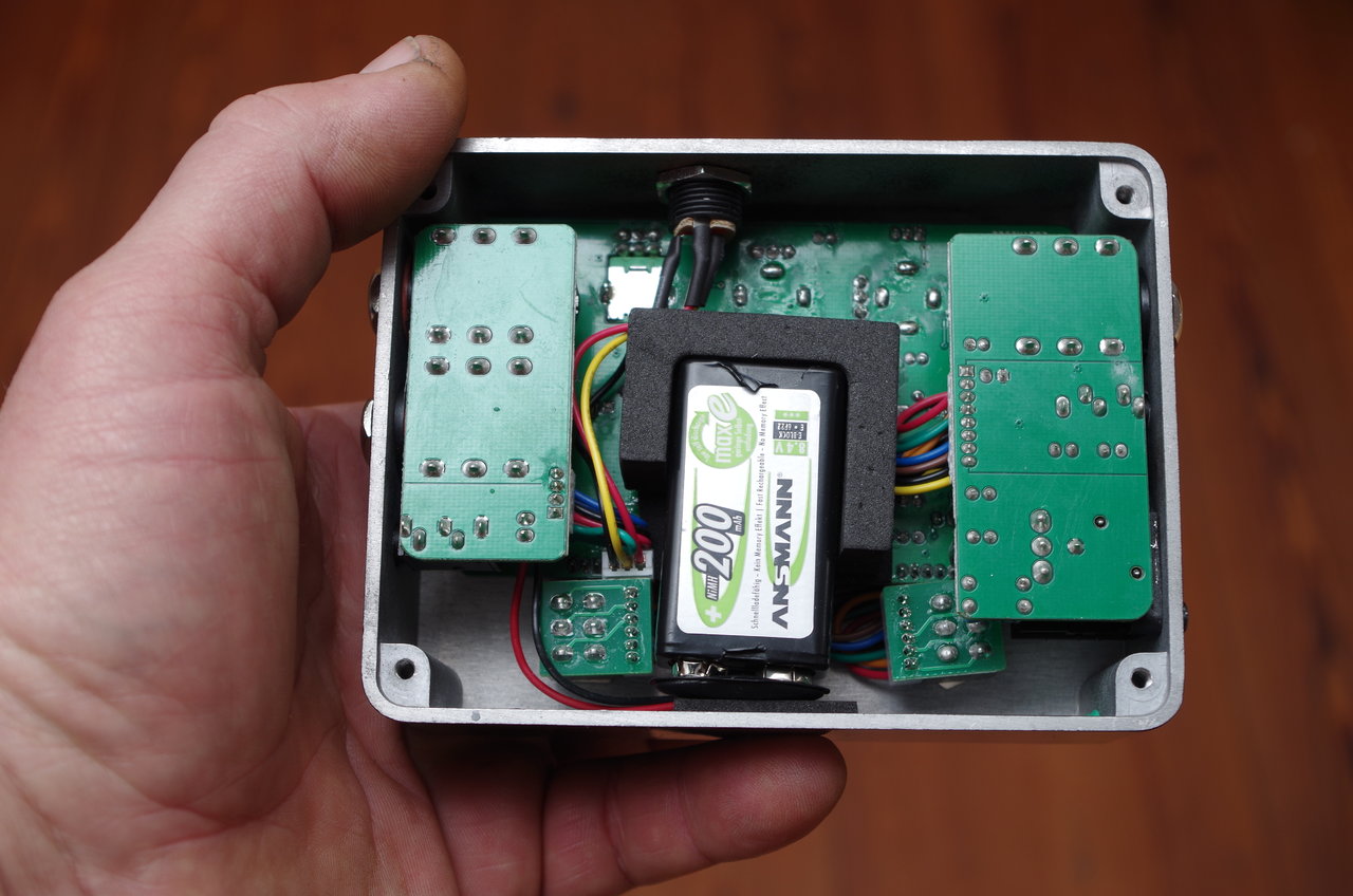

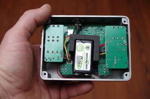

Die Batterieklappe gibt es nicht, man muss den Boden abschrauben. Das ist einerseits schade, andererseits passen dann wirklich alle Akkus ohne Probleme. Ich behelfe mir dadurch, dass ich lediglich zwei Schrauben verwende und diese nur locker anlege; dadurch geht der Batteriewechsel sogar schneller. :ugly: Netzteil brauch' und will ich nicht, Akkus funzen prima!
Wenn man bei dieser Gelegenheit mal das Innere betrachtet, kann man sehr zufrieden sein: Alles modular auf Einzel-Platinchen aufgebaut, die Fußschalter extra, sauber verarbeitet - Reparatur-freundlich. :great:
Ich muss schon sagen: Was einem da für 99.-€ geboten wird, ist beachtlich!
Praxis: Was zunächst etwas irritiert ist, dass die Regler Gain/Volume und Middle/Freq gefühlt vertauscht sind; an den meisten Amps ist das umgekehrt, aber es entspricht der "von-rechts-nach-links-Bedienung von Bodentretern. Kein Problem.
Aux In über 3,5er Klinke, Regelung am Zuspiel-Gerät. Ich hätte lieber einen geregelten Aux, ist aber so üblicher Standard. Naja. :-/
Sound und so:
Endlich: das elende Rauschen hat ein Ende! :tongue: Ichweißichweiß - ich bin da ziemlich fixiert, aber mir geht das auf den Sack, wenn etwas unnötig 'rum-geräuscht!
Der Kompressor macht seinen Job, ich brauch's nicht. Kein Vergleich zum Compressore, wäre ja auch unfair. Alles gut.
Mit dem On/off-Schalter kann man zwischen linear verstärktem und bearbeitetem Signal hin- und herschalten, dazu gibt's einen Blend-Regler. Mute ist nicht vorgesehen.
Der Eq funktioniert, besonders der Mittenregler mit dem wählbaren Band mach Sbass. :-) Man darf auch ruhig mal kräftig drehen. Mein Bass klingt nach meinem Bass, da wird nichts geschönt oder vermupft oder so.
Für meinen passiven Bass ist die 0dB-Einstellung gut, dann ist die mögliche Lautstärke kräftig, aber nicht ohrenzerfetzend. -10dB geht auch, hat aber gefühlt weniger Biss; das wäre dann wohl den aktiven Bässen vorbehalten.
Auch meine Halbakustik kling gut über das Kästchen, man kann Eq-mäßig gut Sound machen und mit voll aufberissenem Gain gibt's einen schönen Crunch.
Den DI habe ich noch nicht probiert, brauche ich auch eher nicht. Toll: Man kann das Ding mit Phantomspeisung anfahren!
