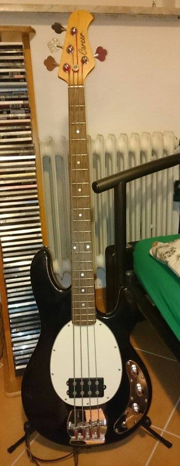

Nach ein paar Proben bin ich am Überlegen, ob man die passive Klangregelung nicht doch noch verbessern könnte.
Alle Potis voll aufgedreht klingt der Bass hammergeil, da gibt es wirklich nichts zu mäkeln.
Aber irgendwie verändern alle drei Regler beim Zurückdrehen den Ton in eine Richtung, welche mir nicht wirklich gefällt.
Der Lautstärkeregler ist eigentlich nicht als solcher verwendbar, ich kann zwar auf- und zudrehen, aber dazwischen verändert sich der Ton einfach unschön, schwer zu beschreiben.
Bei Höhen- und Bassblende gibt es generell nur auf oder zu, Nuancen lassen sich nicht einstellen.
Beim Zudrehen der Höhenblende verändert sich der Sound nicht so wie bei meinen Bässen, die nur eine Höhenblende haben, sondern wird eher unangenehm mittig, nicht schön. Bei der Bassblende hingegen ist der Effekt kaum hörbar, die Bässe werden nur minimal ausgedünnt.
Deshalb spiele ich den Bass auch immer nur mit allen Reglern voll auf und finde ihn so auch, wie anfangs schon erwähnt, richtig gut. Aber eine wertlose Klangregelung macht ja auch nicht wirklich Sinn.
Ich habe schon überlegt, das Ganze wie beim Precision ganz klassisch nur mit Volume- und Ton-Regler umzurüsten, aber dann würde der dritte Poti funktionslos sein, was ich auch irgendwie doof fände.
Habt ihr eine Idee, was man machen könnte? Ein Umbau auf Aktiv-Elektronik ist übrigens für mich keine Option.
