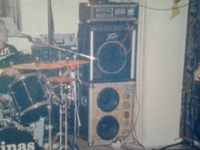

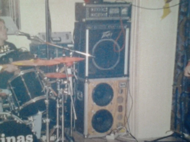

meiner, vom originalfoto mit handy abfotografiert
