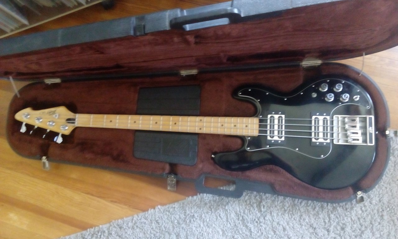

Selten hab ich so auf die Ankunft eines Instrumentes hingefiebert. Und auch einer meiner geliebten Ibanesen musste dafür gehen (und eigentlich muss noch einer gehen....)
Ich will euch den ersten Blick in den Originalkoffer nicht vorenthalten (da Fotos in diesem Beitrag ja sowieso echt rar sind.... da macht die schlechte Quali von meinem auch nicht mehr viel aus.)
War fast ein Spontankauf.Komisch, dass ich den nur ab und an mal beiläufig auf dem Schirm hatte. In den letzten 2 Wochen hab ich mir dann mal ein paar Files angehört und mich ein wenig reingefuxt.... und war hin und weg. :D
Und dann auch noch ein schwarzer in den Kleinanzeigen... Puhhhh...
Nur kurze Vorab-Info: 5,6 kg!!!!! Geil!! Ein echtes Männergerät. Sowas mag ich. :stolz: Und einen Pappelkorpus wie manchen deckend lackierten T40s unterstellt kann ich somit getrost ausschließen.
Ich geh jetzt wieder zupfen....
Grüße
Roman
Reaktionen: LovinRomance

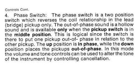

Am Phase-Switch stimmt leider irgendwas nicht. Soviel ich gelesen habe sollte er ja in der Mittelstellung den Bridge-PU aus der Phase bringen. Da isser bei mir aber tot. Schade. Genau diesen hohlen, dünnen Sound wollte ich mal mit Zerre und Powerakkorden als Fill-In nach Breaks ausprobieren. Aber da kann ich ja mal drüber schauen. Wahrscheinlich nur ne Litze die kurzgeschlossen ist....
Der Phasenschalter kennt nur zwei Positionen :
Wurde wahrscheinlich von einem Hobbybastler getauscht -
die Originalen gibts in den Niederlanden - steht auf den ersten Seiten des Threads.
  • #138
Ahhh O.K. Jetzt hab ich`s mit meinem Englisch auch durchdrungen. Dann funzt doch alles. Der Phase-Switch ist bei meinem Hardwaremäßig nur der selbe 3 Pos-Switch wie der für die PUs. Mittelposition ist halt tot. Aber oben Phase und unten Out of Phase geht. :)
Äußerlich ist er aber original. War vielleicht kein adäquater Ersatz zu haben und es wurde einfach der eingebaut. Letztendlich ja wurscht. Hab ich halt auch noch nen Killswitch. :)
