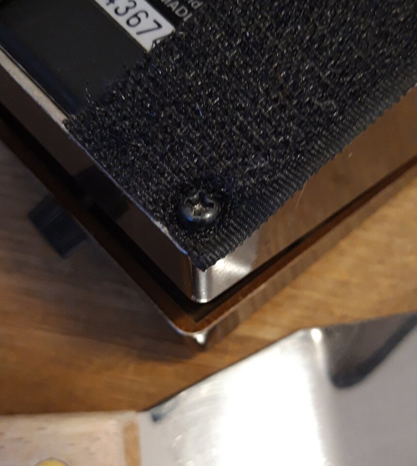

Moin Sven,
Ich hab das bei BOSS Pedalen so gelöst: Ein Stück Klettband auf Länge schneiden, die Schrauben entfernen und mit einem Dorn ein Loch an der richtigen Stelle (möglichst mit etwas Zug) stechen, Schrauben wieder rein und festschrauben.
So bleibt das Pedal im Origianlzustand.
Außerdem - und das hab ich mal hier gelesen - die Pedale nicht vom Board nach oben wegziehen, sondern einen Pfannenwender benutzen.... besonders wenn man viel Bewegung auf dem Board hat.
Eine andere Technik gibt es hier ( mehrere Lagen gutes Klettband) und auch Tipps zur Reinigung.
Moin Sven,
