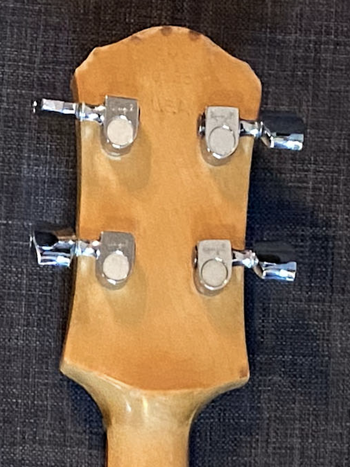

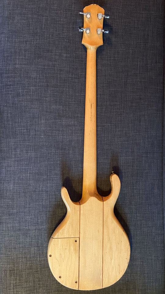

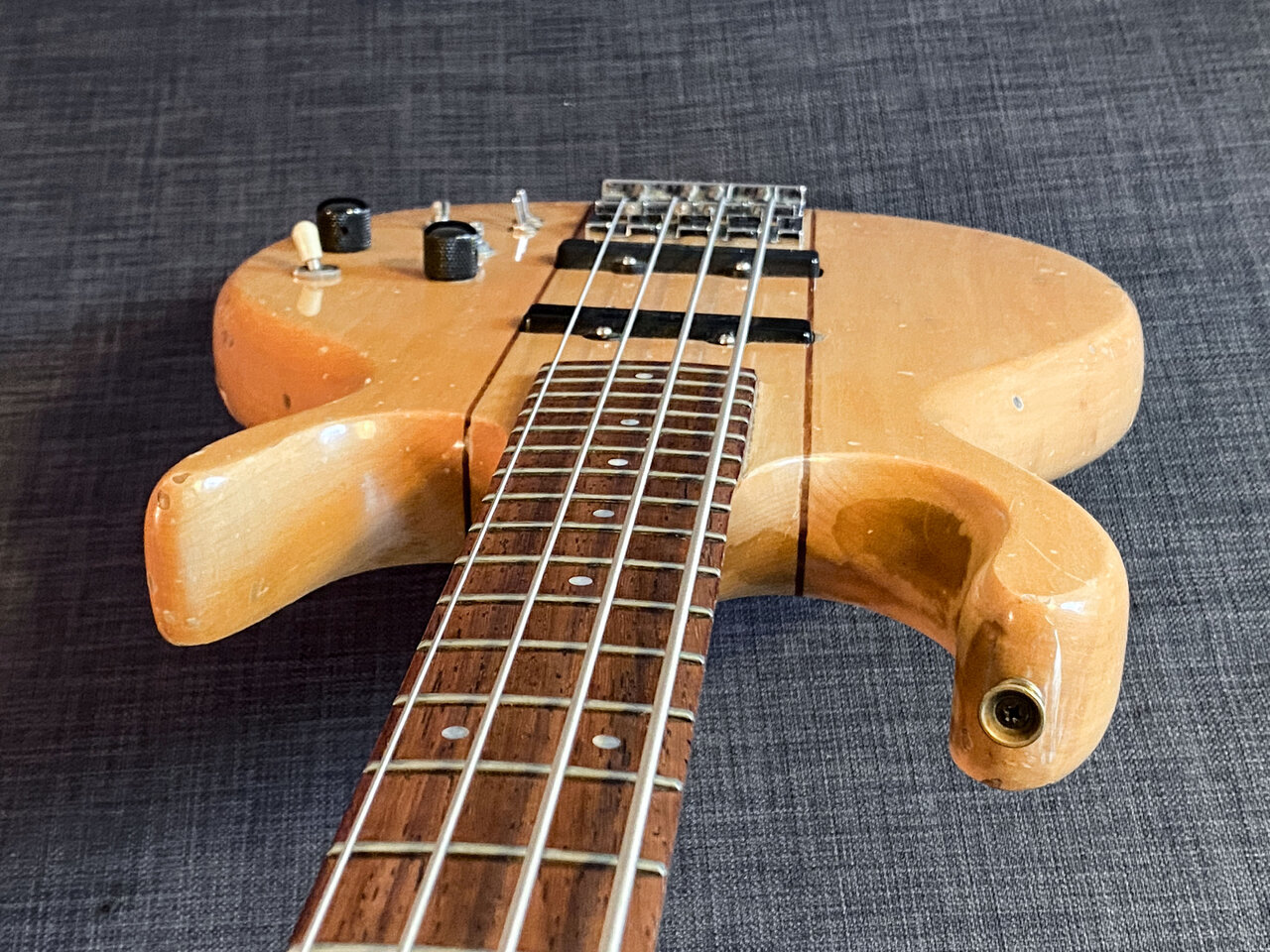

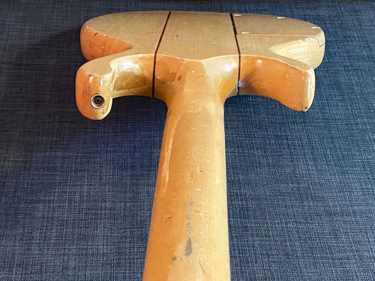

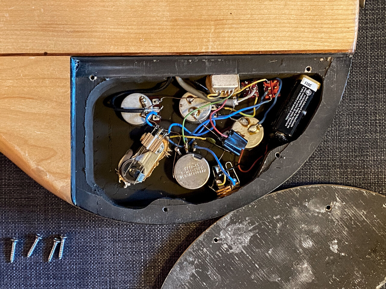

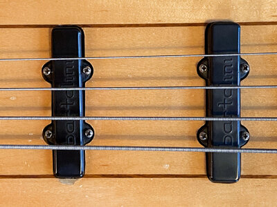

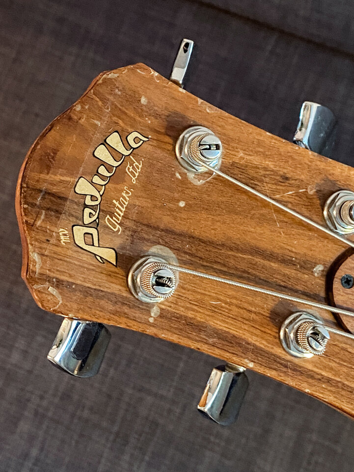

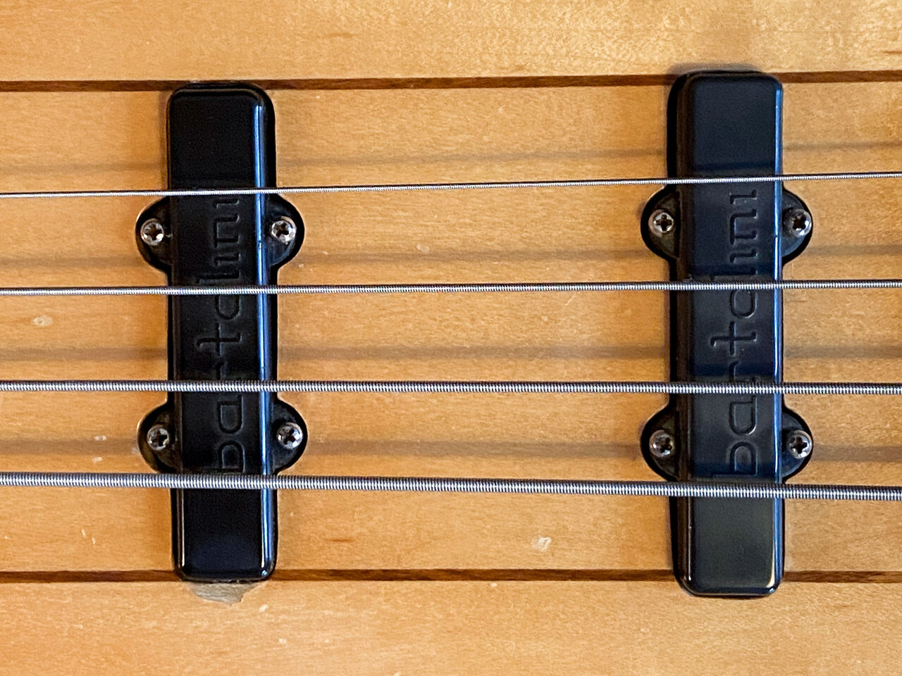

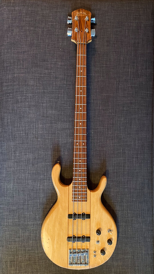

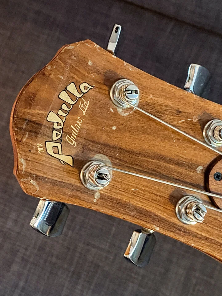

Kann jemand mehr über diesen Pedulla Bass sagen? Genauer Modell-Name, Baujahr, Holz, aktueller Wert etc. würden mich sehr interessieren.

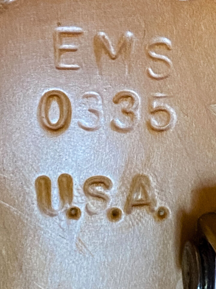

Ich finde gerade auch keine Jahresangaben zu dieser Seriennummer: EMS 0335 U.S.A.
Ich überlege mir, ihn wieder herrichten zu lassen (Potis knistern), weiss aber nicht ob sich das lohnt. Grundsätzlich klingt er aber sehr nice!

Der ist von kurz vor 1980, Nachfolger vom Pedulla-Orsini und Vorläufer von MVP und Buzz. Nicht so hoch gehandelt wie ein MVP, aber trotzdem schön! Potis kannst du mit deoxIt wieder sauber kriegen. :-)

Was mich allerdings ein wenig irritiert, ist das zweite Foto, wo ich auf der Rückseite des Headstocks keine Seriennummer erkennen kann, wo sie aber eigentlich sein sollte. :P

Die Seriennummer ist von Ende der 70er, und das eine Poti ist auf 78 datiert, passt alles. Ich glaube die Seriennummer ist einfach "wegreflektiert"...

Danke LaFaro für den Link. Die Seriennummer ist schon da. Man sieht sie einfach nicht so gut auf diesem Foto. Hier eine eingezoomte Ansicht des gleichen Fotos. Das U.S.A und die 35 erkennt man gut. Wie @Jogi68 ist sie vom Licht her einfach gerade schlecht sichtbar 🙃

Knackende Potis zu reparieren lohnt sich immer!
Wenn du Glück hast reicht schon ein Schuss mit Tuner-Öl:
Ich hab das hier verwendet und war sehr zufrieden.
@Jogi68 schreibt von Deoxit. Das kenne ich zwar nicht, aber wenn er es sagt wird es sicher gut sein.
Wichtig ist bei dem Spray, dass er für Potis geeignet ist.
Wenn das nicht hilft, kannst du nur noch die Potis austauschen (löten). Das ist aber kein Hexenwerk.

Schöner Bass, auf jeden Fall herrichten …

Ist das alles Ahorn?
Hab einen Hohner Jack, der ist auch bis auf Griffbrett Ahorn mit durchgehendem Hals.
Klingt knackig, da sind die Bartolinis sicher ein guter Ausgleich.
Ist er sehr schwer?
  • #12
Ist er sehr schwer?
Ahorn mit Walnuß gesperrt und Palisandergriffbrett. :)

Verwende bei Kontaktproblemen, kratzenden Potis u.ä. seit bald 20 Jahren hochzufrieden Teslanol T6 Oszillin (Link) - ich schätze das von Metalfist verlinkte Teslanol ist dasselbe in neuer/anderer Optik.
Damit habe ich bisher so ziemlich alles wieder hinbekommen, und im Gegensatz zu "normalem" aggressivem Kontaktspray auch mit einwandfreier Langzeitwirkung.
Einfach ins Poti reinsprühen, paar Mal am Poti drehen, ggf. Reste abwischen, fertig.
Würde ich definitiv als Erstes ausprobieren - so eine Dose kostet nicht viel mehr als ein Poti und reicht für den Privatanwender normalerweise einige Jahre (wenn nicht sogar Jahrzehnte)... ;-)
