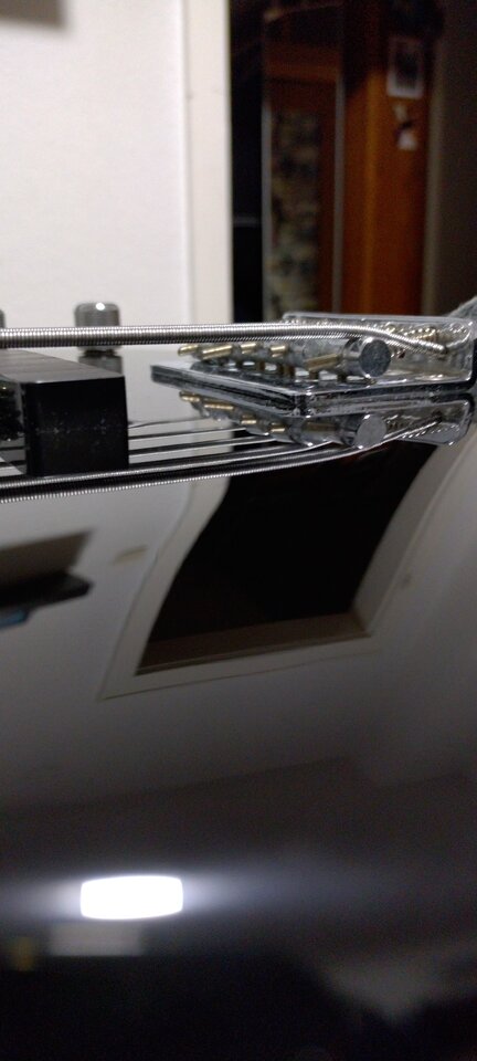

Soweit ist alles gut mit ihm, jedoch ist er im Vergleich zu allen anderen sehr outputschwach.
Ich habe versucht durch eine höhere Lage der PUs ihm etwas mehr Power zu entlocken - mit wenig Erfolg.
In den Bildern seht ihr den Saitenabstand.
Noch höher geht nicht wirklich ohne dass die Saiten beim Spielen auf die PUs klatschen.
Außer einem Tausch, was könnte ich mit Bordmitteln da noch machen?

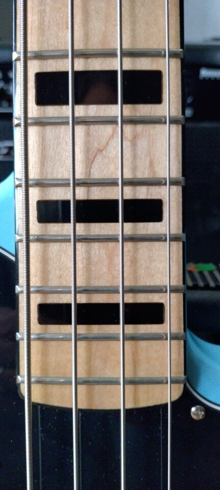

Bass Nr. 7:
J&D 1975 Vintage Jazz Bass von 2017
Den hat mir meine Frau zu Weihnachten auch aus EKA mitgebracht.
Spielt sich gut. Sieht gut aus. Macht Spaß.

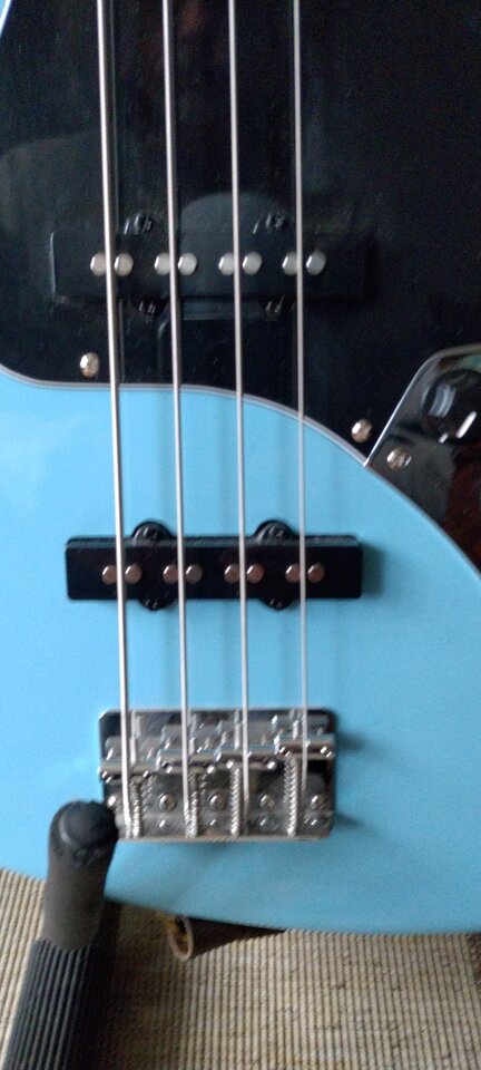

Was mir aufgefallen ist, dass die D und die G Saite nicht genau mittig zwischen den Polepieces verlaufen. Außerdem ist der Abstand der G Saite zum Rand des Griffbretts größer als bei der E Saite. Das ist bei den anderen Bässen gleichmäßig.
Was kann ich hier machen/versuchen?

A. Bei einer kleinen Stelle würde ich nix schleifen sondern einfach etwas Wachs hinzufügen und schauen wie es wird.
B. Wenn mit der Höhe nichts mehr rauszuholen ist, dann hilft nur am Amp/Preamp aufdrehen.
C. Kompensieren kannst du das theoretisch an Bridge oder Sattel. Ob es sich lohnt, einen neuen Sattel anfertigen zu lassen, bzw. Eine 3-D Bridge zu montieren, hängt davon ab, ob es dich nur optisch stört oder konkret Auswirkungen auf Sound und Bespielbarkeit hat.

In der Regel hört man das nicht, ob die Saiten genau mittig zu den Magneten liegen oder knapp dagegen. Da musst du auf deine Ohren hören.
Eine einzelne Saite zu nah an der Griffbrettkante kann sich durch Abrutschen bei Bendings bemerkbar machen, aber wohl eher bei G statt E Saite.
Wenn es optisch und haptisch nicht stört, würde ich es bei dem Bass so hinnehmen oder, wie gesagt, mal die Saitenreiter an der Bridge tauschen.

Ich persönlich finde (für mich), die Höhe richtet sich eher nach meinen Bedürfnissen der Schlaghand, also die muss sich wohlfühlen, daher habe ich etwas mehr Abstand zwischen Tonabnehmer und Saiten, reguliere dafür am Verstärker nach.
In deinem Fall müsstest du eventuell auch testen, ob das Outputproblem wirklich von den Tonabnehmern kommt oder woanders herrührt?
Asymmetrie Pickup/Polepiece:
Ich finde so arg schlimm sieht es garnicht aus? Wenn Bespielbarkeit und Sound gut sind, dann besser nix machen (meine Meinung), falls es doch stört, dann auf Fehlersuche gehen: Sind die Saitenreiter vielleicht verschoben, verlaufen die Saiten gerade/parallel (ist der Hals auch sauber in der Tasche), ist die Brücke mittig montiert usw....
Was auch noch Einfluss hat ist die Pickuphöhe von E zu G Saite, dadurch erhält man einen anderen Winkel und die Saiten sind anders zu den Polepiece positioniert, verändert aber auch den Output (also der Pickup ist dann schräg, beim P Bass sieht man das oft, das die einen Bauch machen, um die Griffbrettwölbung zu imitieren)!

Auf dem Foto sieht die Außenmittigkeit geringer aus, als im realen Leben.
Vom Sound her konnte ich keine Beeinflussung bisher feststellen ob in Verbindung mit dem Abstand am Griffbrett dachte ich, es besteht Handlungsbedarf.
Beim nächsten Seitenwechsel werde ich Mal schauen und gebe eine Rückmeldung.

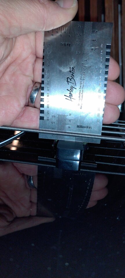

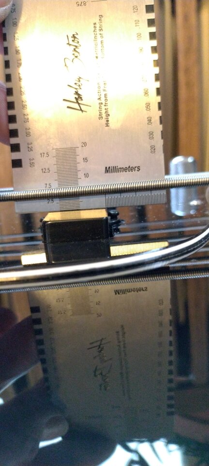

Sag mal, auf den Fotos mit dem PU sieht es aus, als hättest du die Saiten exterm weit oben. Da geht doch noch sehr viel an der Brücke. Der Hals ist auch krumm wie ein Bogen? Ist das so?
Der Hals ist leicht gebogen.
Zur Höhe der Saiten, wo soll ich drücken?
Ungedrückt am 12. Bund:
H 3,1 mm
E 3,0 mm
A 2,75 mm
D 2,55 mm
G 2,55 mm
Rotosound 665LD 45-130
  • #10
Ich habe unter der B Saite hier 2mm. Aber auf den anderen Bässen bestimmt auch so um den Dreh.

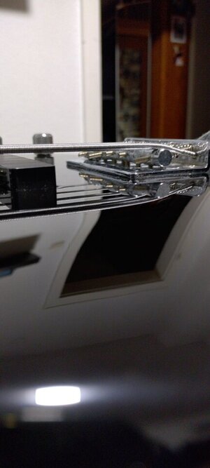

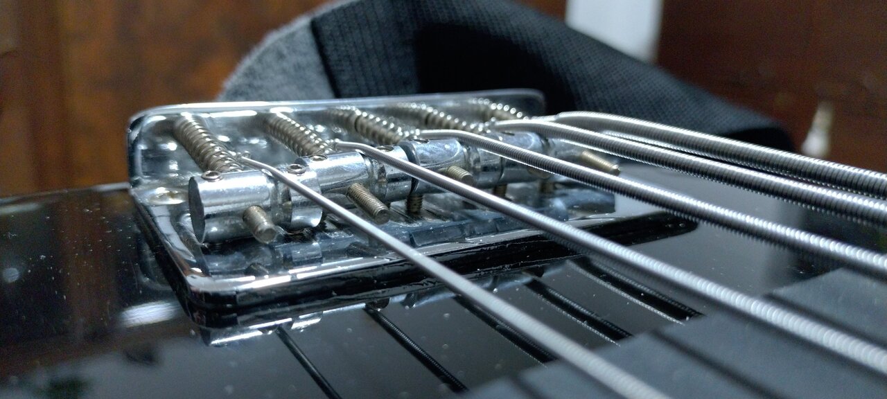

Kannst du ein Foto machen, wo man die Höhe des Saitenreiters einschätzen kann?
Du kannst die Saitenreiter mindestens so tief setzen, dass die Saiten ab dem 12 Bund gerade nicht an den Bünden schnarren.
Reaktionen: Randy02

Saitenhöhe ist immer sehr individuell. Ich könnte mit 2mm nicht spielen. 3mm halte ich für völlig ok

  • #13
Ok. da geht noch ein wenig. Ich würde sagen, du nimmst den Reiter am B ganz runter und die anderen im Verhältnis.
Aber zuerst drücke bitte jede Saite direkt gleich nach dem Reiter nach unten. Wenn du von der Seite kuckst, siehst du die Bögen, die die Saiten an den Reitern haben, das soll so nicht sein und macht dir den Ton kaputt. Da muss ein Knick rein. Links und rechts vom Knick verlässt die Saite als Gerade den Reiter.
Dann muss evtl. der Hals geshimt werden.
Vermtl. findest du hier Rat:
Reaktionen: Irrlicht und Randy02

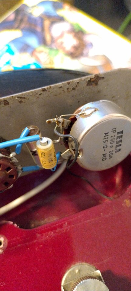

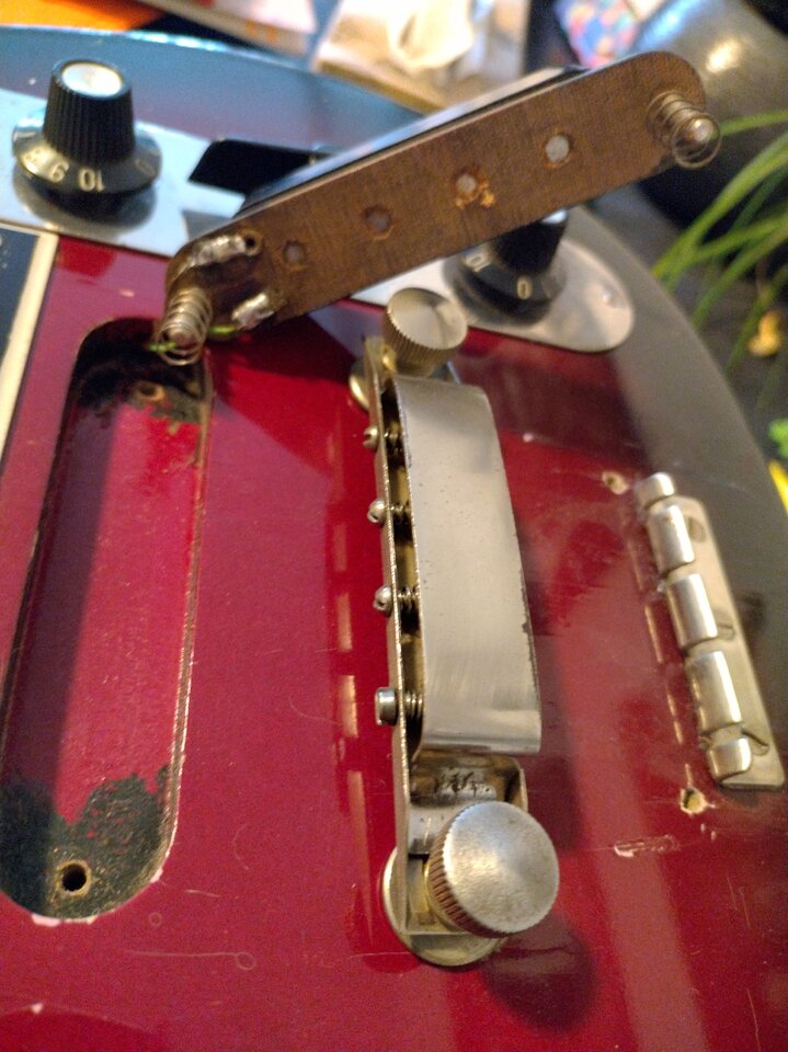

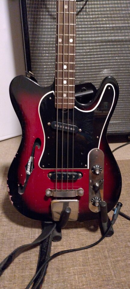

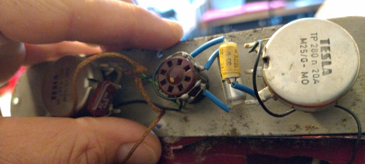

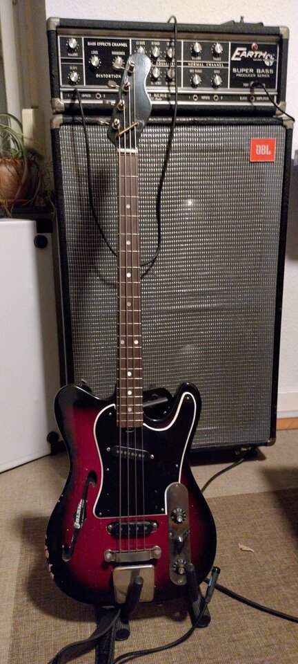

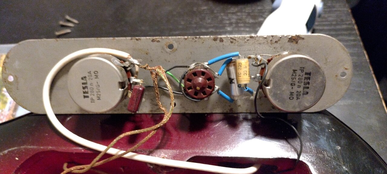

Hallo,
neuer Bass, neue Fragen....
Beim Jolana ist der Steg-PU tot.
Kein Rauschen, kein Brummen kein nix, wenn man den Regler regelt.
Gemessen 9kOhm am PU und es kommen auch genau 9kOhm am Schalter an.
Der Bridge ist das grüne Kabel.
Was meint ihr, liegt es am Schalter oder am Poti?

  • #15
Der Bass ist die reinste Gruselkiste - habe darauf 1983 mit dem Bassspielen begonnen...
Die PUs gingen oft und gerne defekt.
Klackert es drinnen, wenn du den Bass mal drehst und schüttelst?!
  • #16
Hallo.
Nein.
Es klappert nix.
Die PU haben 9 und 9,2 kOhm.
Die beiden Potis laufen weich, der Neck-Poti regelt ohne knacken rauschen oder kratzen im elektronischen Signal.
Beide Potis hören sich gleich an beim drehen, die Nase reibt also bei beiden über die Windungen.

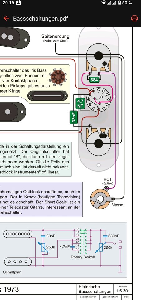

  • #18
So.
Nochmal alles nachgeschaut aber keine Lösung gefunden.
Kann es sein, dass beide Kondensatoren kaputt sind?
Optisch keinen Fehler gefunden.
Mit dem Multimeter (ohne Kapazität Messung) per Diodendurchgang geprüft.
Kein Ton/Wert. Wenn ich das richtig verstanden habe müsste nach einiger Zeit der Kondensator aufgeladen sein und ein Ton erschallen/ der Wert ansteigen.
Ist es möglich das beide hin sind?
Ein Bild aus Cadafaels Schaltungen.

  • #19
Hallo.
Nein.
Es klappert nix.
So. Heute nochmal in Ruhe alles auseinander gebaut und geschaut und gemessen.
Es ist nicht der Steg- sondern der Neck-PU, der keinen Ton macht. Man regelt zwar den Poti vorne also halsseitig aber der Ton kommt vom Steg. Der Stegpoti macht gar nix.
Nachdem ich Cadafaels Zeichnung nochmal angesehen habe müsste der zweite Poti ein Tone und nicht ein Volume sein.
Und zwar nur Tone für Neck.
Der Neck PU bringt ja 9,2kOhm hervor bei verschiedenen Messpunkten.
Der PU ist aber i.O. 9,2kOhm.
Am Schalter kommen auch beide Ströme an 9/9,2kOhm kann ich dort messen.
Habt ihr Tipps wie ich nun vorgehen soll?
  • #20
So.
Nachdem klar war, dass der 2. Poti ein Tone und kein Volume Poti ist und beide PUs intakt sind, konnte es nur der Schalter sein.
Mit Beharrlichkeit und etwas Balistol ist nun auch der Neck PU wieder im Spiel.
Jetzt fehlen nur neue Saiten. Oder ich belasse es beim Kontrabass Sound ohne Sustain.
