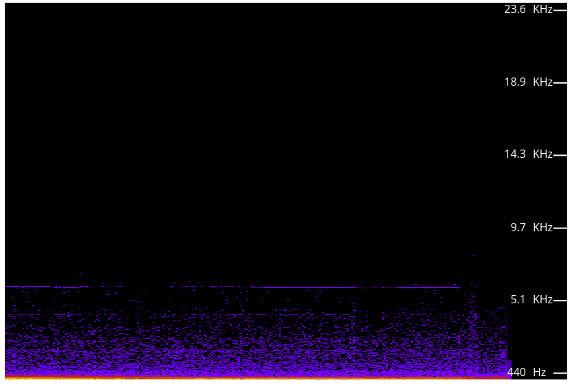

Dein "Fiepen" liegt bei fast exakt 5.5kHz.
Dazu fällt mir kein sinnvoller Erzeuger ein.....
