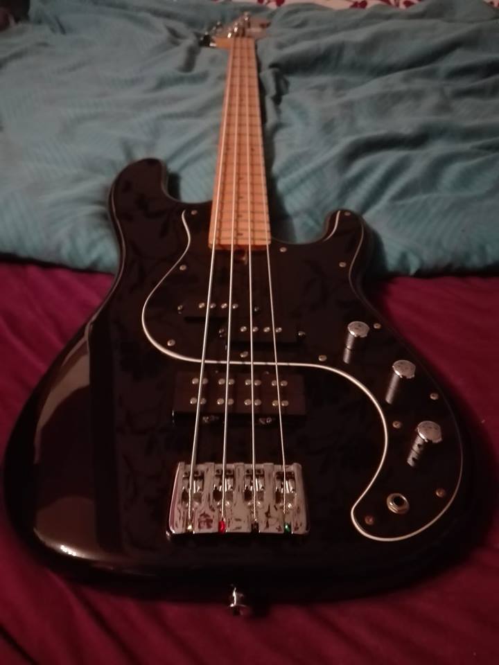

Ich hab aktuell nen Maruszczyk Jake da, der mit insgesamt zu modern ist (optisch) und auch nur "trade-work" war, allerdings hat der zusätzlich zum Preci-Pickup nen doppel-Jott an der Bridge, der mir besser gefällt als alle PJ die ich bisher gespielt habe!

Das ist der Maru:

+1 für P/M Jake ! :D
Meiner kann sowohl passiv, als auch aktiv. Ich spiele ca. 75% passiv P, zu 12,5% aktiv mit leicht geboosteten Bässen den M und die restlichen 12,5% passiv P+M für einen etwas moderneren Sound.
Übrigens die "Hausmarkenpickups", die gefielen mir am besten im Vergleich zu dem, was sonst noch im Showroom war.

Schicker Bass!
