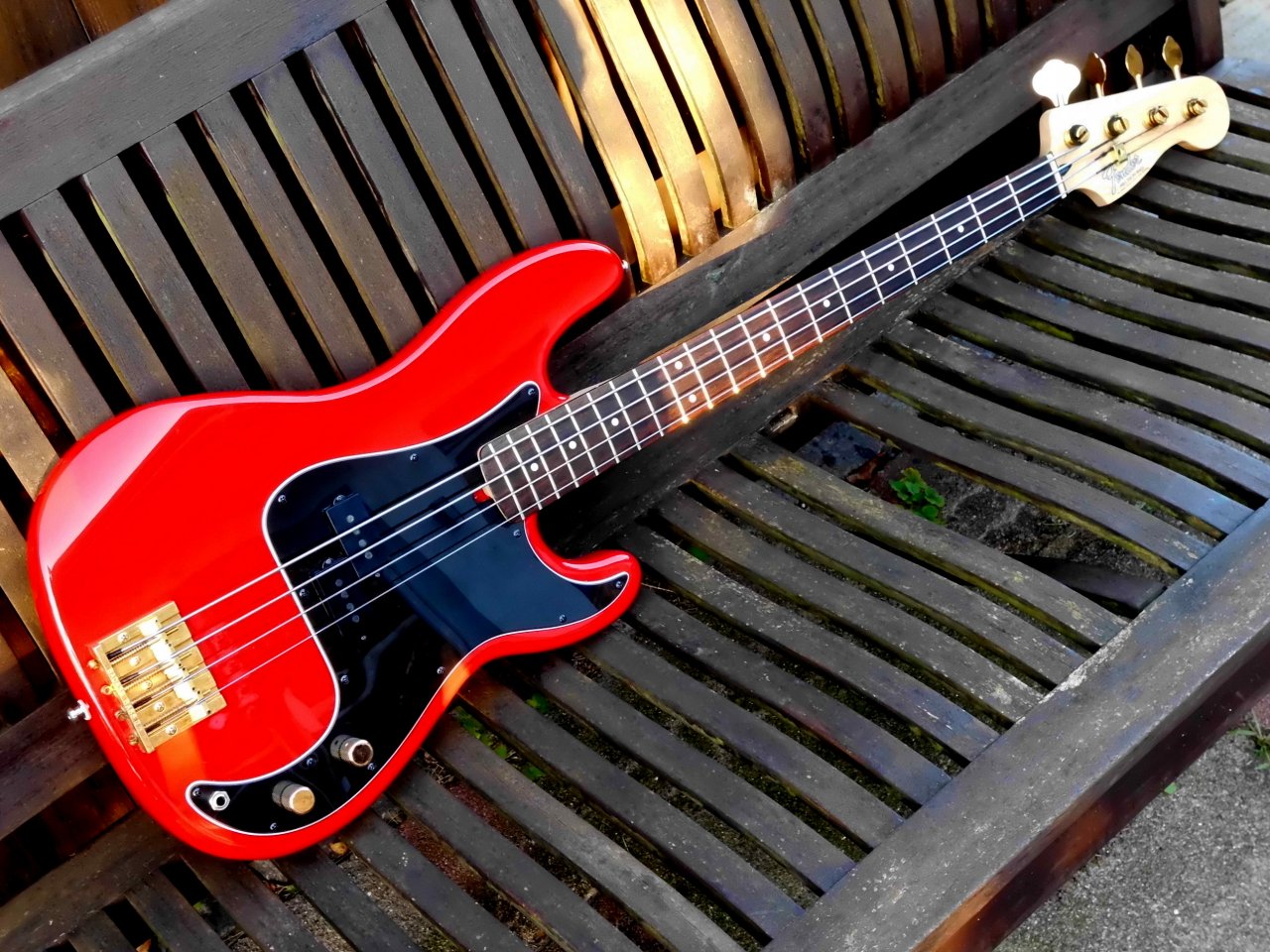

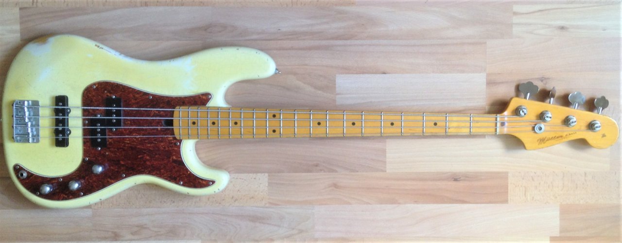

Hi Zusammen,
ich hab, nachdem ich Jahre lang nur Jazzbässe gespielt habe, meine liebe zum Preci entdeckt. Momentan hab ich zwei Kopien, die ich gerne hier auch mal zeigen möchte:
Herbert Müller PJ
Ich wollte mit bei Herbert Müller einen Bass bauen lassen, dann wurde mir durch einen Zufall dieser Bass zum Kauf angeboten. Da er in allen Belangen meinen Wunschvorstellungen entsprochen hat, hab ich zugeschlagen.
Daten:
- Hals einteilig, kanadischer Ahorn, Sattelbreite: 38,1mm
- Hipshot Ultralight Tuner
- Body aus Sumpfesche
- Harry Häussel Pickups
- Noll 2 Band Elektronik mit Stacked Knobs
- Gewicht: 3,8kg

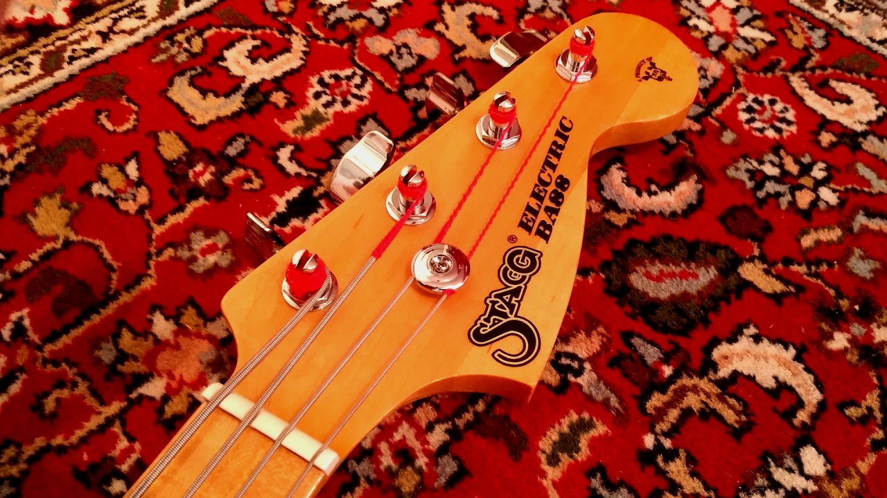

Stagg Precision
Den Bass habe ich in einem sehr schlechten Zustand übernommen und ihn nach einer sehr gründlichen Restaurierung mit neuen Komponenten zu neuem Leben erweckt.
Stagg ist heutzutage nur als lowend Billigmarke aus China bekannt. Dieser Bass wurde Mitte/Ende der 70ziger in Japan gebaut.
Daten:
- Zuden Hölzern kann ich nichts sagen, der Hals ist zweiteilig.
- Sattelbreite 39mm
- Defekte Elektrik durch ein NOS Set von Arty's Custom Guitars ersetzt
- Fendern Poti Knobs
- Pickup: Handwound Blackbobbin von David Barfuss
- Schaller M4 180 Light Tuner
- Gewicht 3,6kg

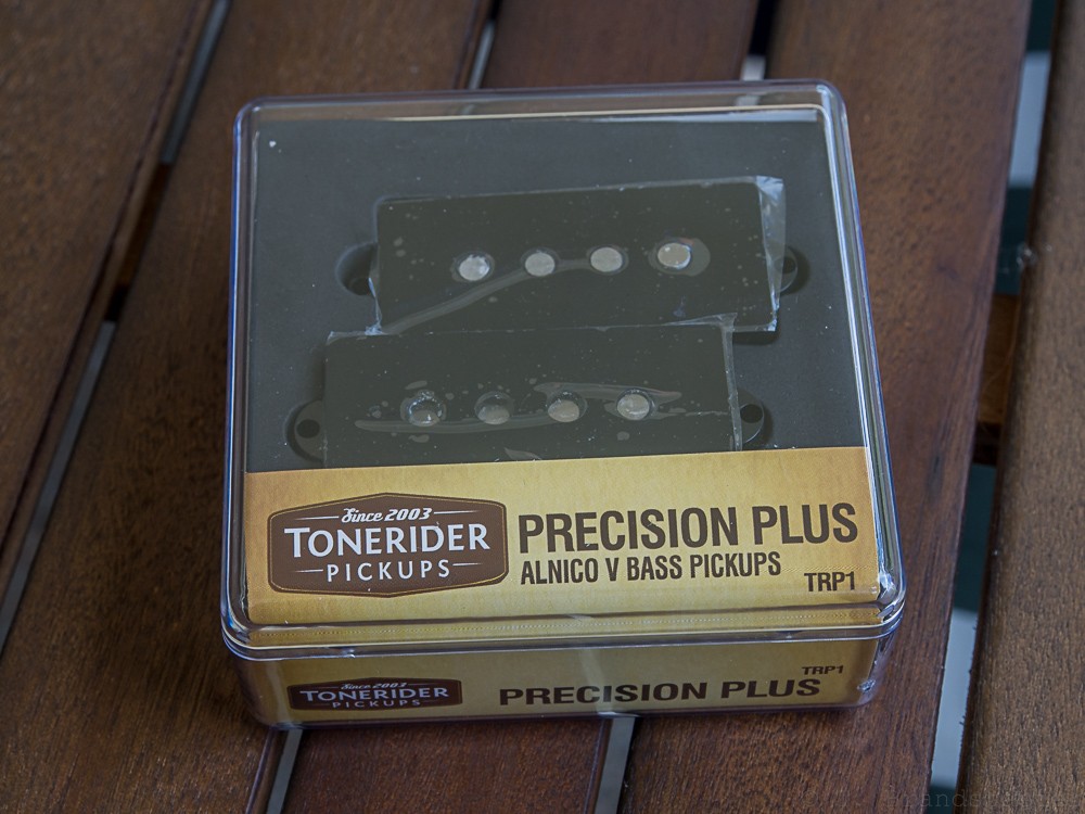

So, habe mir jetzt die Tonerider TRP-1 Precision Plus Pickus bestellt. Für 42,- Piepen und bei den Bewertungen die man auch abseits von Amazon vor allem z.B. im Britischen Basschat Forum liest, sprechen für sich.
https://www.amazon.de/Tonerider-TRP1-Precision-Tonabnehmer-schwarz/dp/B0050YRJXW/ref=pd_rhf_eetyp_p_img_1?_encoding=UTF8&psc=1&refRID=FVBQY7N2JJPBS6Q09Z6G
Wenns nicht passt, hätte ich ja Rückgaberecht, aber so könnte ich den Body schon komplett fertig machen und bräuchte nur noch den Hals.

So allmählich trudeln die Einzelteile ein...Heute schonmal die Pickups. Mal durchgemessen. Mit 11,1K etwas "hotter" als angegeben. (10,6K), aber alles vorbildlich. Inkl. Schrauben, Moosgummistreifen, Kabel textilummantelt. Ich bin gespannt. Die Bewertungen bei Amazon z.B. sind eindeutig.
Wenn jetzt noch Kupferfolie, Potis, Litze, Buchse etc. eintrudeln, könnte ich den Body schonmal "laden" :-)

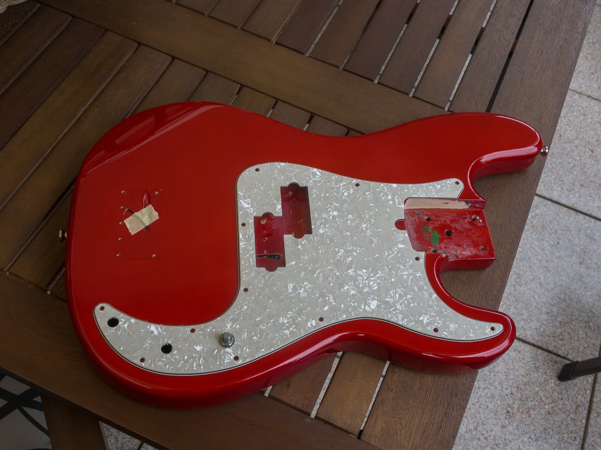

So, Pickguard würde schonmal passen. So allmählich trudeln die Teile ein. Leider fehlt noch die selbstklebende Kupferfolie, damit ich loslegen kann. Folgende "Hoppalas" bislang...
- Leider haben meine Potiachsen 6,3mm, die Potiknöpfe, natürlich Barrel Knobs aber nur 6mm Achsaufnahme. Kagge.
- Die weißen Pickupkappen sind leider etwas zu groß (vermutl. Chin. Toleranz) da muss ich also auch noch passende weiße, oder cremefarbene organisieren...
Cream Pearl auf Candy Aplle Red gefällt mir bislang aber ganz gut. Pickguardschrauben löcher muss ich größtenteils neu setzen. Die alten Löcher habe ich teilweise mit eingeleimten Schaschlickstäbchen verschlossen, um ggf, daneben wieder neue Schrauben setzen zu können, ohne das was ausbricht. E-Fach und Pickupfräsung habe ich gut angeschliffen, damit die Kupferfolie gut hält. Hals muss ich auch noch besorgen. Maße sind Standard 64mm Halsfuß. Ich hätte aber gerne einen mit Ahorngriffbrett...

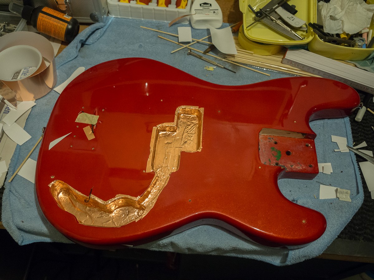

Gestern kam die selbstklebende Kupferfolie. Gar nicht mal so einfach und das ginge bestimmt auch schöner, aber komm....für's 1. Mal ?! ... Heute wird gelötet. Aber erst ruft die Arbeit....

Nochmal 'ne Frage zum Abschirmen. E-Fach hab ich ja wie man sieht. Die Unterseite vom Pickguard auch. Wenn ich das richtig verstanden habe, müsste ich jetzt noch die Kupferfolie mit einem kurzen Kabel mit einem Masseanschluss verlöten, damit das Ganze wirksam wird, oder?
Andererseits habe ich gerade gelesen, dass man Abschirmfolien nicht als Masseleiter missbrauchen soll, damit keine Störungen hineininduziert werden.
  • #179
Wenn du das Pickguard eh geschirmt hast kommen die Potis bei der Montage eh mit der Kupferfolie in Kontakt. Löten würde ich erst Mal nicht.
Reaktionen: Gast74883

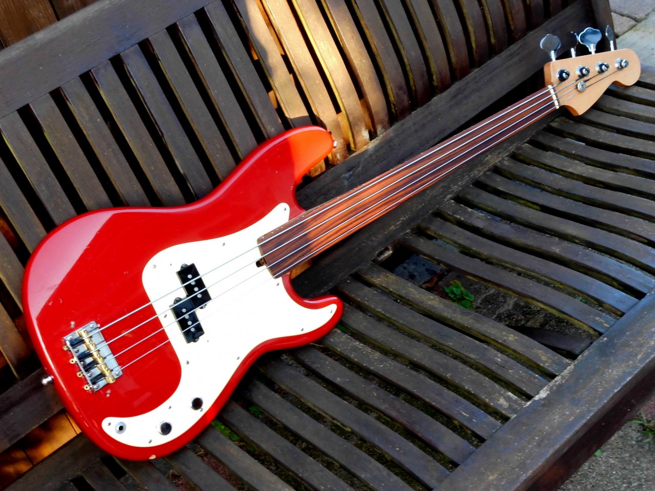

mein schwarzer is ja wech, meine einzelteile will keiner haben, also hab ich nochmal gebastelt:
franzi hat eine badass und schaller tuner (d-tuner is wech) bekommen:
das klingt und bleibt.
der gute charly hat endlich nen alten schaller x-tender bekommen in gold-davon gibbet noch kein foto.
und aus den resten hab ich mir einen fretless gebastelt. sieht man zwar aber mir latte, denn der klingt sogar ausgesprochen gut!
leider kommt bei dem foto das creme farbende pickguard auf dem dakota red nicht zur geltung. is aber echt klasse!!
