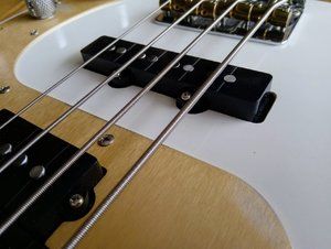

Mal noch ne andere Frage. Kann ich den Jazz Bridge PU von Tonerider mit dem Preci PU zu einem PJ Set kombinieren? Was mir bei den Jazz PUs aufgefallen ist, beide PUs haben wohl die gleichen Maße laut techn. Zeichnung. Das ist doch aber so nicht korrekt. Meines Wissens ist doch der Bridge PU beim Fender breiter. So gesehen könnte man die Tonerider ja gar nicht als Replacements benutzen.
Klanglich geht das ganz hervorragend!
Bei meinem TRJ1B ist die Gehäuselänge 91.8mm ... also eher deckungsgleich wie mit den Angaben auf der Zeichnung. In meinen Squier Body hat der trotzdem gut reingepasst, auch wenn die Fräsung etwas Luft hat.
Einen TRJ1N als Referenz habe ich leider nicht da.
Reaktionen: JULOR und StonerGreg
  • #32
Anhang anzeigen 326048 Anhang anzeigen 326049 Anhang anzeigen 326050
Habe eben ne Email von Tonerider bzgl. der Breiten der Jazz Bass Pickups bekommen. Der hat mir die richtige Zeichnung geschickt (die auf der Website ist nicht korrekt). Der Bridge Pickup hat eine Breite von 94 mm. Wenn Dein "Bridge" Pickup 91,8 mm breit ist, dann is das wahrscheinlich ein Neck Pickup, auch wenn vielleicht der Aufkleber auf dem Tonabnehmer was anderes sagt (falls überhaupt einer drauf ist).
Naja, auf dem Pickup kann ich nicht nachschauen - der ist ja eingebaut. Aber ich gucke nachher nochmal nach der Packung was da drauf steh.

... oder die Holländer. Ich hab das Kistchen jetzt nicht gefunden. Nur die Bestellung/Rechnung und da steht TRJ1B drauf.
Man findet auf der Webseite das Bild hier verlinkt: http://www.tonerider.com/files/schematics/metric/JazzBass_neck_metric.jpg
Wenn man die URL des verlinkten Bildes auf http://www.tonerider.com/files/schematics/metric/JazzBass_bridge_metric.jpg ändert, sieht man das richtige Bild:
Also kurz um - ich hab da einen TRJ1N in Bridge Position verbaut (klingt aber auch ganz nett zusammen mit dem TRP1) und @Realdeal hat vollkommen Recht mit seiner Aussage bzgl. der Länge der Pickups.
