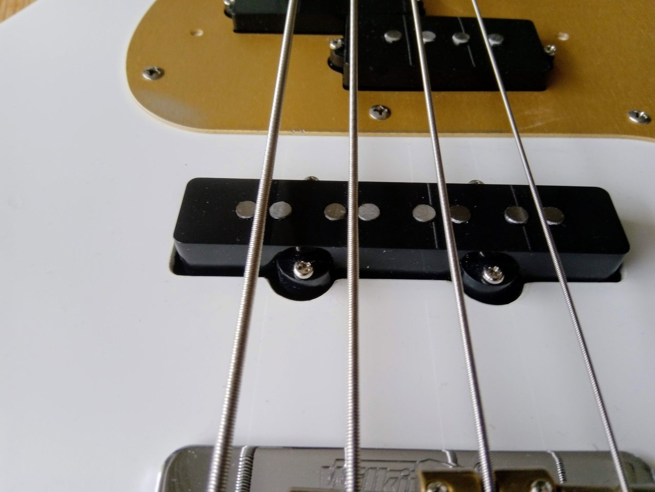

Mal noch ne andere Frage. Kann ich den Jazz Bridge PU von Tonerider mit dem Preci PU zu einem PJ Set kombinieren? Was mir bei den Jazz PUs aufgefallen ist, beide PUs haben wohl die gleichen Maße laut techn. Zeichnung. Das ist doch aber so nicht korrekt. Meines Wissens ist doch der Bridge PU beim Fender breiter. So gesehen könnte man die Tonerider ja gar nicht als Replacements benutzen.

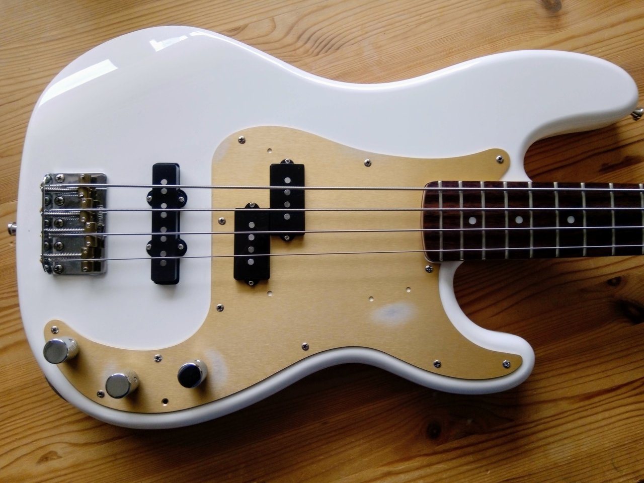

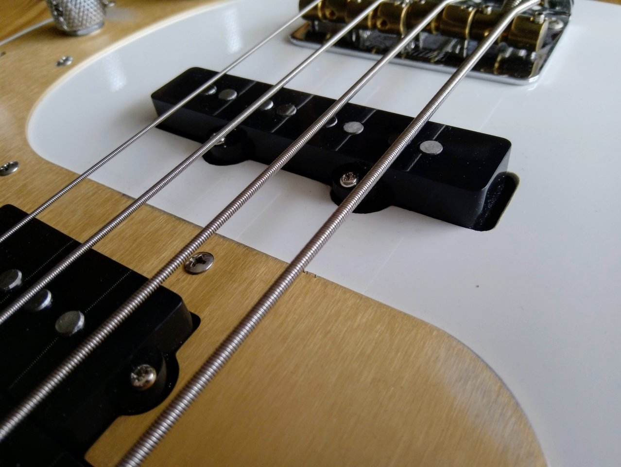

Bei meinem TRJ1B ist die Gehäuselänge 91.8mm ... also eher deckungsgleich wie mit den Angaben auf der Zeichnung. In meinen Squier Body hat der trotzdem gut reingepasst, auch wenn die Fräsung etwas Luft hat.

Habe eben ne Email von Tonerider bzgl. der Breiten der Jazz Bass Pickups bekommen. Der hat mir die richtige Zeichnung geschickt (die auf der Website ist nicht korrekt). Der Bridge Pickup hat eine Breite von 94 mm. Wenn Dein "Bridge" Pickup 91,8 mm breit ist, dann is das wahrscheinlich ein Neck Pickup, auch wenn vielleicht der Aufkleber auf dem Tonabnehmer was anderes sagt (falls überhaupt einer drauf ist).

Also kurz um - ich hab da einen TRJ1N in Bridge Position verbaut (klingt aber auch ganz nett zusammen mit dem TRP1) und @Realdeal hat vollkommen Recht mit seiner Aussage bzgl. der Länge der Pickups.

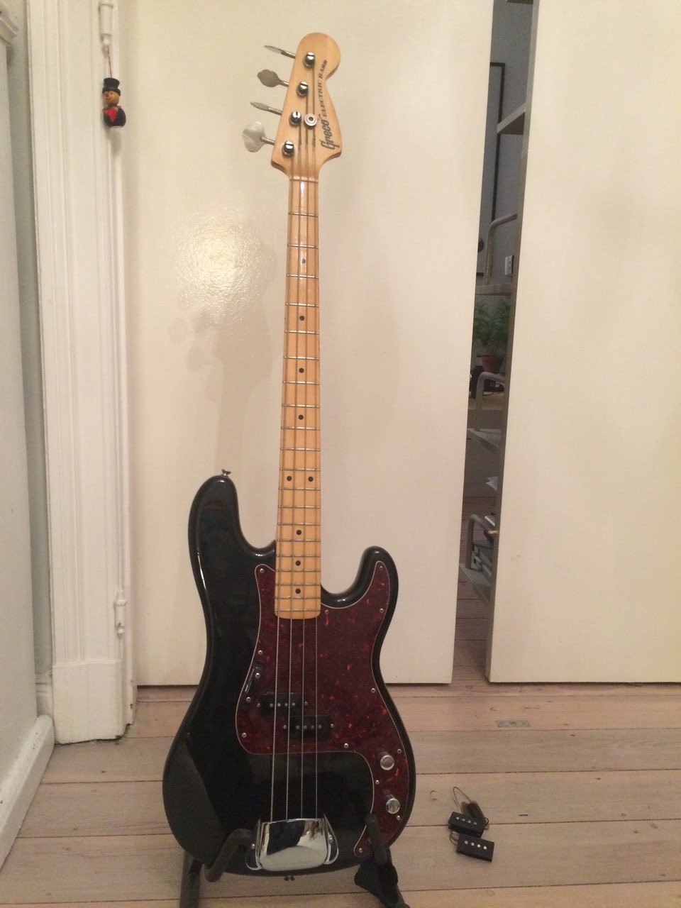

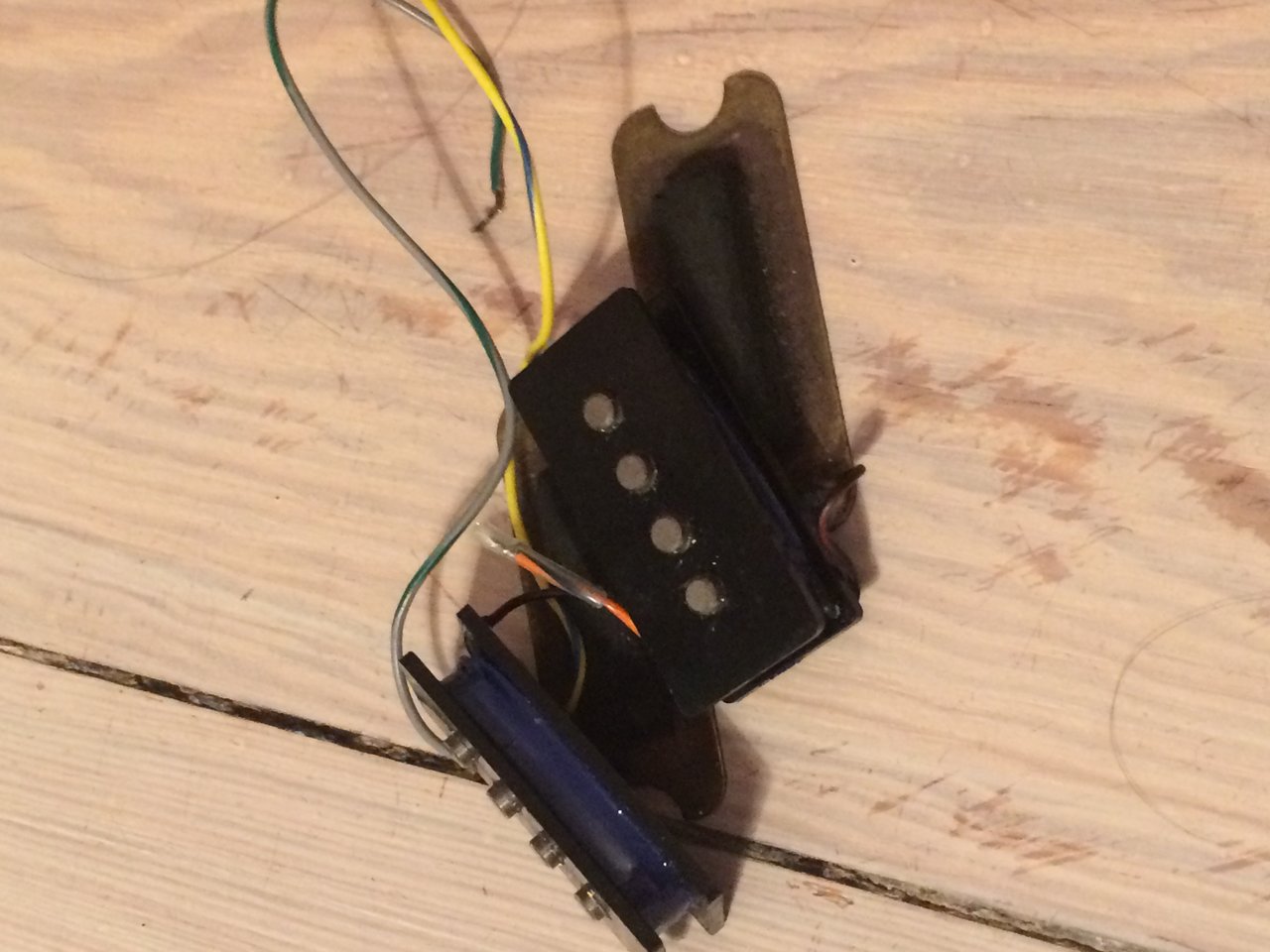

Wie ich bereits schrieb, besitze ich einen "Bruder" dieses "Preci Killers", habe nur das Pickguard getauscht. Das Original-Pickup ist eher schlicht gehalten, siehe Foto – nix Formvar, der Kupferdraht ist mit schnödem Plasikklebeband umwickelt. Trotzdem klingt der PU gut mit vielen Höhen, ich habe ihn dennoch gegen einen Fender Vintage getauscht, weil ich für diesen Bass einen anderen Sound wollte. Vielleicht tausche ich mal wieder zurück…
Der gleiche Pickup war in einem "Bell"-Bass aus den 80ern drin, den ich mal hatte.
