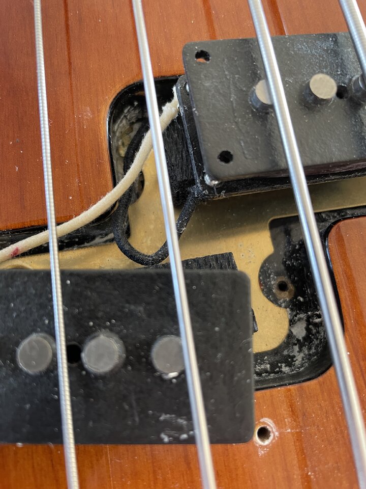

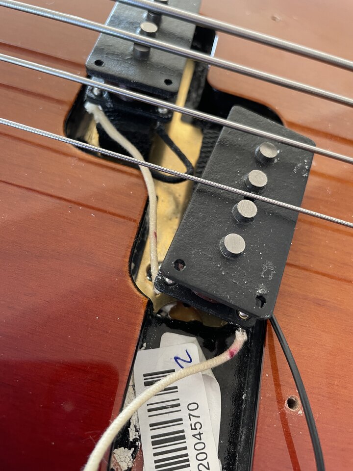

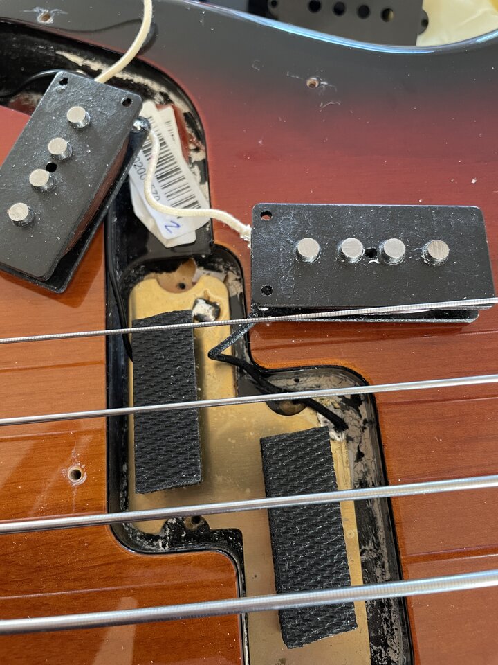

Es gibt Neuigkeiten - und neue Fragen. Ich habe mich entschlossen, meine Bässe auf Richter-Elektronik umzurüsten (habe neben dem P-Bass noch einen Jazzbass). Damit bin ich als Löt-Legastheniker unabhängiger, wenn ich mal neue Pickups testen will. Die hatte ich früher auch in einem Sire-Bass und war sehr zufrieden damit.
Unten findet Ihr einige Fotos des aufgeschraubten Basses - quasi der Ist-Zustand. Die bisherige Elektronik habe ich schon entfernt und von den Kabeln gelöst.
MEine Frage: Fällt Euch da schon ein Fehler auf?

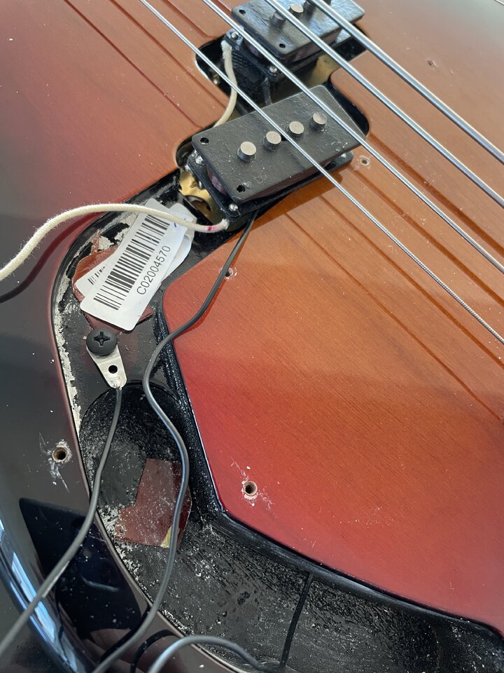

Nächste Frage: Eines der schwarzen Kabel, das vom Volume-Poti kommt, ist mit einer Schraube im Holzbody festgeschraubt (ist auf dem letzten Foto zu erkennen). Brauche ich das überhaupt noch, wenn ich die Richter-Elektronik einbaue? Das eigentliche Masse-Kabel kommt ja von der Bridge und wird in einem der Masse-Anschlüsse der Richter-Elektronik festgeklemmt.
Aber das Wichtigste: Sind die Pickups richtig verdrahtet? Die beiden Splitcoil-Hälften sind mittels des weißen Kabels miteinander verbunden. Vom unteren Splitcoil geht ein langes, weißes Signalkabel ab (auf dem Foto ist es das über dem Barcode-Aufkleber), und die obere Splitcoil-Hälfte ist mit einem schwarzen Kabel mit der Metallplatte unterhalb der Pickups verbunden. Von dieser Metallplatte geht dann wiederum ein schwarzes Kabel - wohl das Massekabel - in Richtung Elektronik.
Soweit alles korrekt? Falls ja, würde ich dann die Richter-Elektronik einbauen.

Die PU-Verdrahtung ist korrekt. Zumindest der Beschreibung nach.
Eigentlich müsste die Verdrahtung so aussehen:
image-jpg.420093
Wenn es so ist, passt alles :)
Die Masse mittels Schraube in den Body empfinde ich immer wenn ich sie sehe als Voodoo, auch wenn sie in den Abschirmlack geschraubt ist. Da sie aber da ist, kannst Du sie auch da lassen. Das schadet nicht und ändert auch nichts - im besten Fall hast Du zusätzliche Masse/Abschirmung.
Klemm die Richter an, mach einen Funktionstest und wenn alles passt, schraubst Du den Bass wieder zusammen. That's it.
Eine Preci-Elektronik ist simple as that, da kann man eigentlich nichts falsch machen;)
Ist das Glänzende Schwarze in der Elekro-Ausfräsung wirklich Abschirmlack? Wenn sie den mit Klarlack übersprüht haben, hat die Masse-Schraube ins Holz kaum Kontakt ...
Und es spielt keine Rolle ob sie da ist oder nicht - so oder so,
Aber wenn sie da verschraubt war ab Werk, würde ich sie auch einfach wieder festschrauben...
Edith meint noch, dass ich mal einen AM Standard hatte, bei dem war auch das Kabel mit Öse vorhanden und wurde einfach in den Lack geschraubt, der offensichtlich kein Abschirmlack war. E-Fach und Body hatten die gleiche Farbe ;)

Hast Du nicht das weiße Kabel vertauscht? Wenn ich mir das auf den Bildern anschaue....
Wenn Du die PUs in Einbauposition nebeneinander liegen hast und von oben drauf schaust, dann sollte es so aussehen: das weiße Kabel zum Poti (hot), dann wird das andere weiße Kabel zum nächsten PU verlötet und dann geht das schwarze Kabel (Ground) zum Messingblech und das schwarze vom Kabel vom Messingblech zum Poti - bei Dir ist aber das Kabel was die Spulen verbindet (weiß kurz) über Kreuz verlötet?!

Hm, kann sein. Hier noch mal ein anderes Foto aus einer anderen Perspektive (der Pickup links oben auf dem Foto ist der, der "unten" ist.
Ich vermute dass die Erdung der PU Hälften nicht korrekt ist... Stichwort Polarität
Tausch mal das schwarze und das weiße Kabel bei dem im Bild rechts befindlichen PU. Ich vermute ganz stark, dass das Problem dann gelöst ist...
So liegt der Ausgang der einen Spule auf dem Ausgang der anderen Spule und Du hast den Eingang an Masse angeschlossen...
Bei Talkbass habe ich dazu das gefunden:
The coils should have opposite polarities; both tops (and bottoms) should attract each other. It sounds like yours are messed up, or maybe from two different pickups.
The wiring can be done many ways.
If both coils are wound in the same direction (cw or ccw, doesn't matter which) the two starts OR the two ends should be connected together. The other two are your ground and hot.
It could also be one coil cw; start is whole pickup ground and the end is connected to the start of the other coil (which is wound ccw) and the end of coil #2 is hot. And, that could all be reversed and still work.
There are many variations, but most have both coils wound in the same direction and opposite polarities.
[snip]
It might work with both coils being the same polarity (depending on winding directions and which leads are connected to each other), but you'll loose the anti-hum action (I think)
Das deckt sich mit dem, was ich ebenfalls vermute :)
