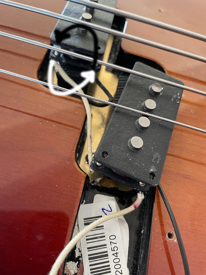

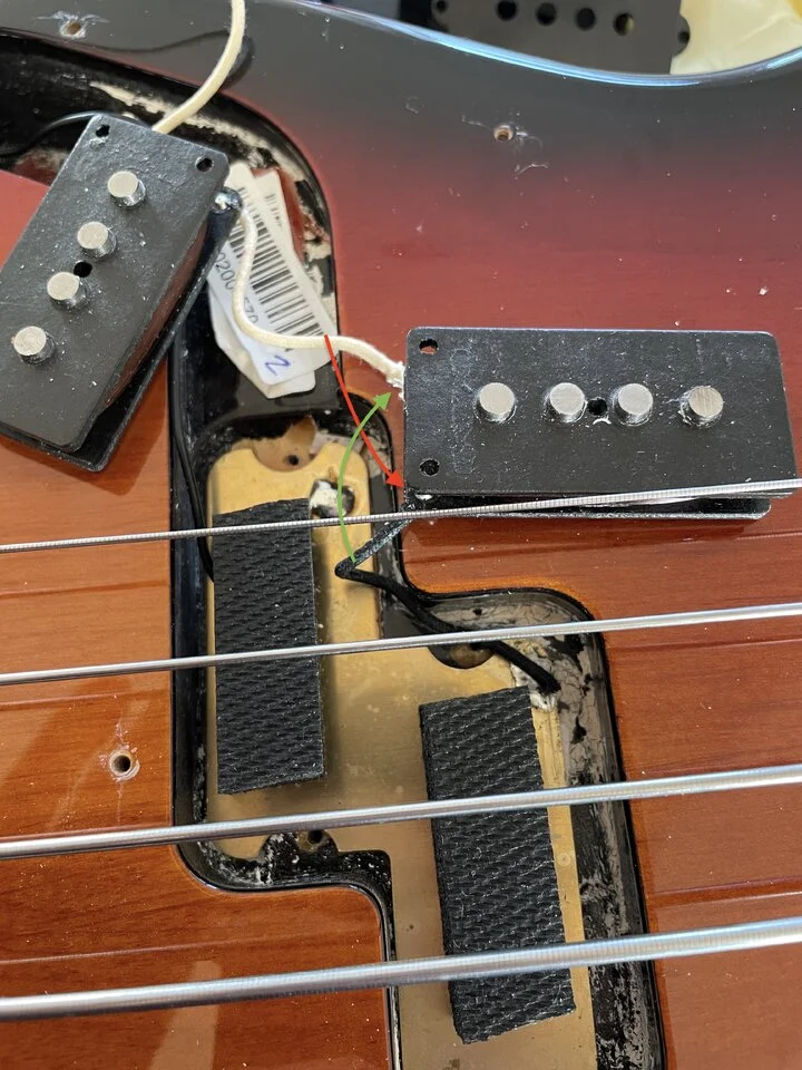

Ich versuche morgen mal, die beiden Kabel zu vertauschen - so, wie Du es vorgeschlagen hast. So wie auf diesem Foto, richtig (schwarz geht da hin, wohin der grüne Pfeil zeigt; weiß geht dort hin, wohin der rote zeigt)?

Die beiden würde ich tauschen. Da ist m.E.n. über Kreuz verlötet...
Jeder PU hat einen Anfang und ein Ende. Dadurch ergibt sich die Polarität mit den Magneten. Ich bin nicht sicher, ob es das ist, aber es könnte sein, dass da das Problem liegt. Das ist, so wie ich es verstanden habe, das was der Kollege in Talkbass beschrieben hat. Wenn die Polarität nicht passt klingt der PU zwar, aber es kann zu Störungen führen...

Weil sie wahrscheinlich an der falschen Seite des PUs angeschlossen ist.
Normalerweise geht man von der Masse der Ausgangsbuchse an das kalte Ende vom PU und der Abschirmplatte. Welches das kalte Ende vom PU ist definiert man erst dadurch, dass man es an Masse anschliesst. Dann geht man mit einem kurzen Draht vom heissen Ende des PUs an das andere heisse Ende des zweiten PUs. Mit einem dritten Draht geht es wieder zurück an das obere Ende des Volume Potis und des Tone Potis. Vom Schleifer des Volume Potis geht es mit einem weiteren Draht an den heissen Kontakt der Ausgangsbuchse. Schleifer und unterer Kontakt des Tone Potis müssen über einen Kondensator an Masse gelegt werden. Das unter Ende des Volume Potis ebenso. Und natürlich die Saiten.
Das war jetzt mal die komplette Schaltung eines Precision in Textform.
