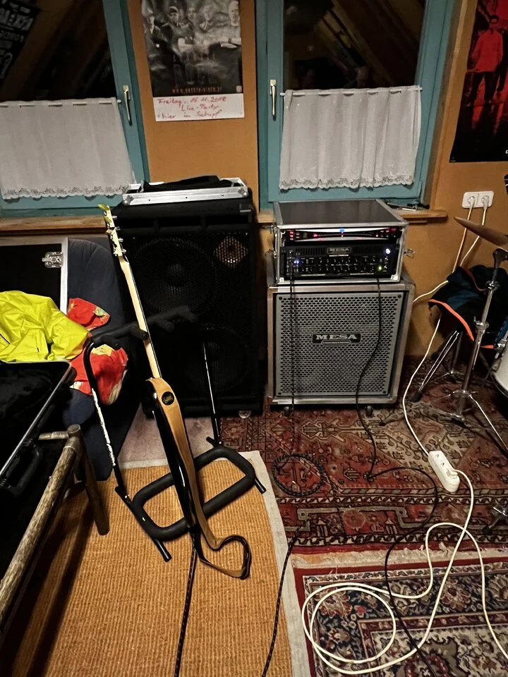

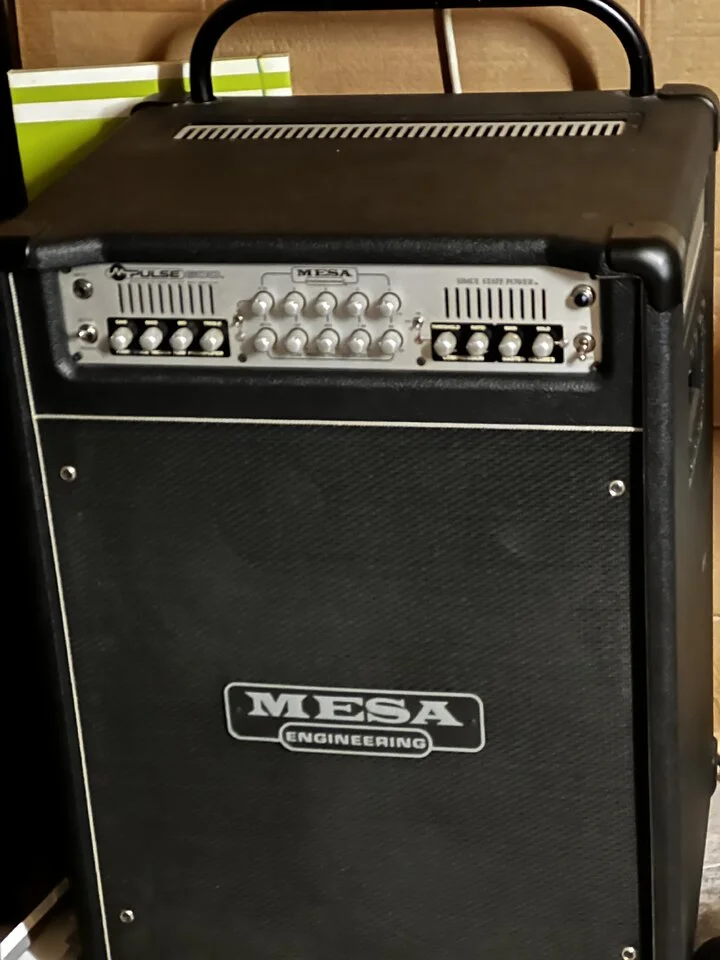

Ich mag den Mesa Mpulsecombo mit den 2/12“ Speakern , aber für noch größere Anlässe
meinen Mesa Titan an 4/10“ und Eden 2x15“ da passt es immer!🤩

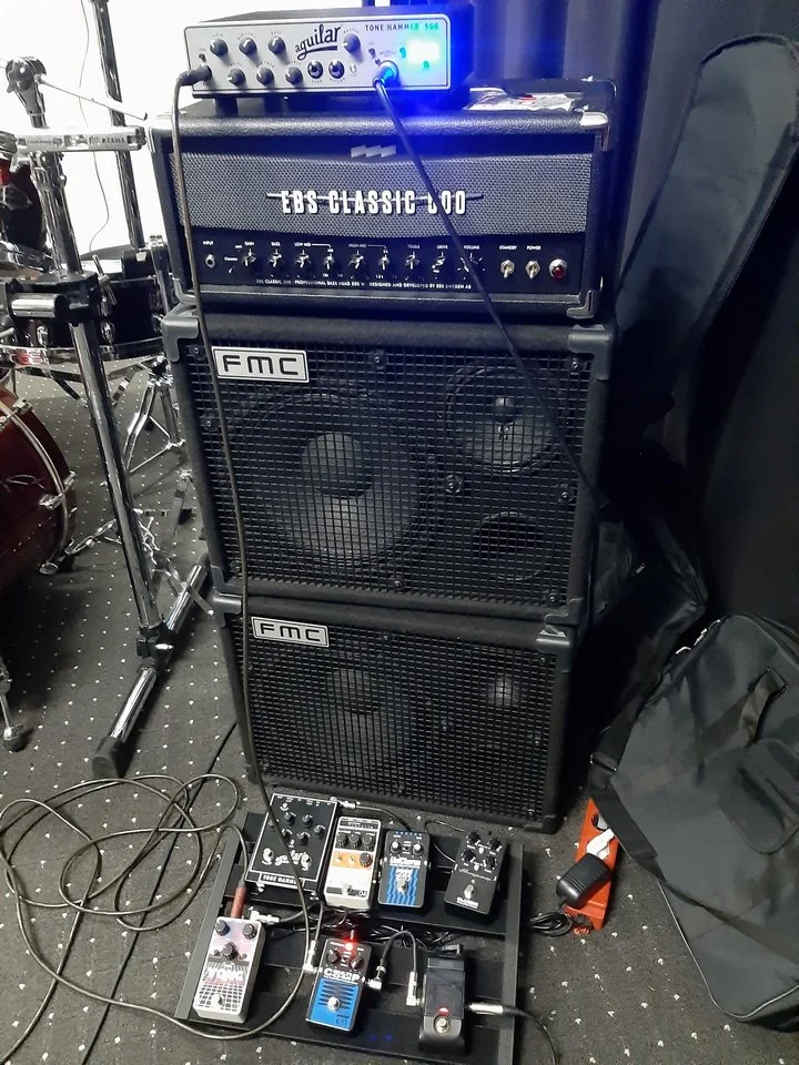

Der Vollständigkeit halber:
EBS Classic 500 mit zwei FMC 112-Boxen ....
