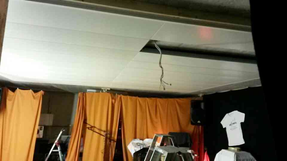

bühnenmolton in diversen grössen für die wände gibt es günstig beim T... decke ist etwas schwieriger... mein nachbar ist deckenbauer und hat uns aus einem abbruchobjekt ein paar platten überlassen und bei der montage geholfen... hat die akkustik im raum sehr verbessert!
