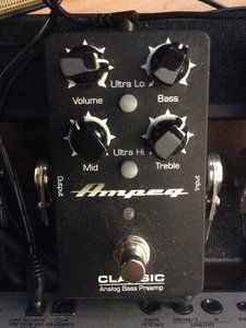

Ich habe folgende Frage zum Ampeg Classic Analog Preamp: Für den Einsatz mit meinem Squier VM Precision V habe ich die Lautstärke auf rund 2/3 eingestellt (siehe Foto) - der Squier klang so für meine Ohren viel mehr nach Precision, profitierte also. Nach einer Weile habe ich rausgefunden, dass so der Ton bei hartem Anschlag leicht verzerrt wird. Das war einerseits sehr beruhigend, denn ich hatte zuerst befürchtet, mit meinem Verstärker sei etwas nicht in Ordnung. Andererseits weiss ich nicht, ob das normal ist, das ein Preamp- Pedal bei solchen Einstellungen zu zerren beginnt. Habt ihr da Erfahrungen?

ohne das pedal direkt zu kennen: volume-regler habe ich eigentlich äußerst selten jenseits der 12-uhr-marke. meist markiert 10-uhr ein neutrales lautstärkeverhalten, alles darüber ist boost und oft genug ist jenseits der 12-uhr der headroom bereits erschöpft.
Zerrt es denn wirklich schon im PreAmp?
Und wie ist die Gain-Einstellung am Amp? Gehst Du in den Instrumenten-Eingang oder direkt in die Endstufe?
Ich kenne das Ampeg-Pedal nicht, aber wenn ich hier andere Preamps im oberen Volume/Gain-Bereich verwende, zerrt es in der Vorstufe des angeblasenen Amps auch gern schonmal. Das wirkt als deutlicher Boost (im Vergleich zum puren Instrumenten-Signal).
Während ich das noch tippe, kommt Alice d.s Post; genau das.
Edith meint:
Das Ampeg-Handbuch sagt dazu
VOLUME: Use this to control the overall output level. Use it wisely, and turn it down when making connections or trying something new. Unity is at 12:00.
außerdem: "preamp"-pedale dieser art sind eigentlich zerren. sie heißen "preamp", weil sie ein bestimmtes verstärkermodell (im zerrbetrieb) nachahmen wollen und etwas mehr klangregelung bieten als normale zerren. ansonsten fehlen den dingern eigentlich alle merkmale, die ich von einem preamp erwarten würde.
Danke für eure Infos :-) - meine Frage ist damit schon beantwortet. Ich hatte im Testfall Fall das Pedal tatsächlich auch als Boost verwendet (da der erwähnte Squier einen tieferen Output hat als die meisten andere Bässe von mir. Dafür werde ich heute eine andere Lösung suchen, dann sollte das Thema eredigt sein.

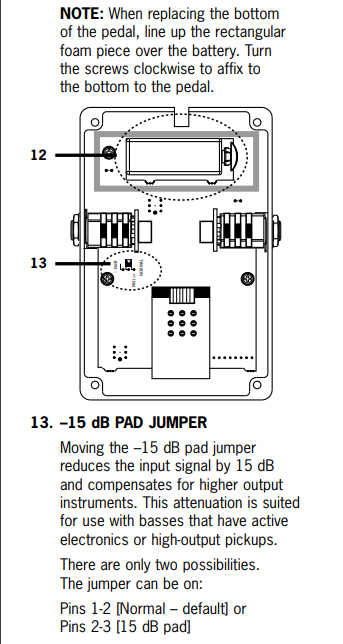

Ich glaube den kann man innen mit einem Schalter umstellen, oder?
Für outputstarke Bässe kann man die Eingangsempfindlichkeit einstellen.
Ich meine sowas gelesen zu haben.
Genau, SCR-DI hat intern einen "-15db" Jumper, der wie beim Batteriewechsel von unten zugänglich ist. Das steht auch so im Handbuch Seite 9 beschrieben. ;-)
Das wird es wohl sein, der jumper.
