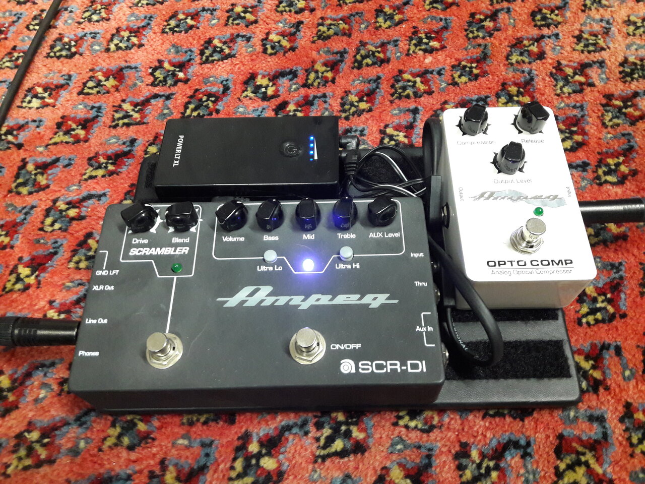

Meinen Ampeg SCR-DI habe ich viele Jahre verwendet.
Zwar habe ich ihn kürzlich wegen dem SGT-DI (und wieder einmal Kemper) verkauft aber ich kann ihn trotzdem empfehlen.
Der Apparatschek ist prima ausgestattet, funktioniert problemlos und man kann mit ihm viel Spass haben. Auch zum üben via Kopfhörer und bspw. Tablet ist er gut geeignet.
Das Preis / Leistungs Verhältnis finde ich persönlich von daher absolut ok.
Je nachdem was man vorhat passt übrigens der Ampeg Opto Comp sehr gut dazu.
Mir hat das gefallen, einfach mein kleines Ampeg Board (siehe unten) mitgeschleppt und direkt in eine grosse PA Anlage / PA Box oder was auch immer gespielt ... passt :great:
Bytheway ... betrieben habe ich es sehr lange via Akku.
Das hat immer stundenlang völlig problemlos funktioniert.
