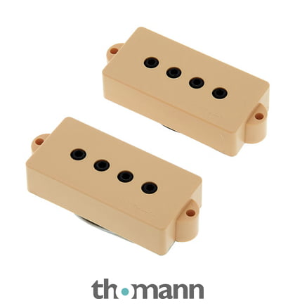

Im Lastenheft stehen außerdem cremefarbene Kappen.
Du hast ja schon welche liegen, doch bei ibeh wird noch ein Schaller PBX in creme angeboten.
baugleich wäre dieser DiMarzio...
Die haben zwar keine Alnico Polepieces, aber dafür sind die verstellbar und ich hör da keinen
großen Unterschied, ob die Stifte aus Alnico sind, oder ob die 2 Magnetbalken neben den ver-
stellbaren Polepieces liegen... nebenbei hauen die auch ganz gut was raus, sind aber nicht so
brachial und scoopi wie ein SPB-3.
Keine Sorge, die Kappen von PBX & 122 kann man lösen, auch wenn´s wie vergossen aussieht.
Ansonsten empfehle ich als gute und preiswerte Butter und Brot Geschichten gerne den TRP-1
von Tonerider, oder den PEE von Rockinger... ob deine Kappe da passen is´ne andere Frage.
