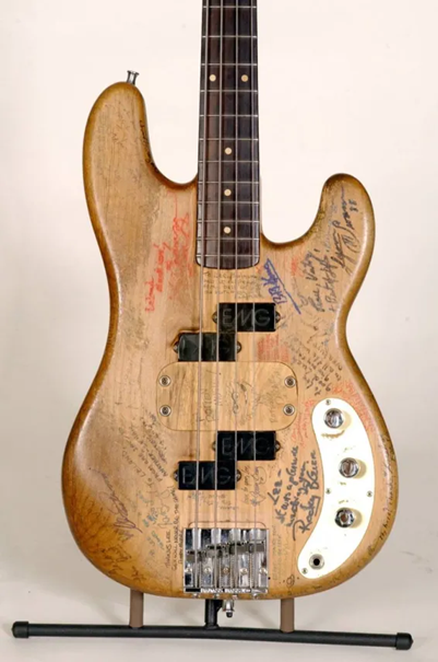

Lee Sklars Frankenstein
Die Abstände sind gemessen von der Mitte zwischen den P-Pickups bis zum 12. Bund (Mitte).
Sie wurden von diesem Wiki Foto abgenommen und auf die 34'' Mensur eines normalen Basses anhand des Abstandes zwischen 12. Bund und Bridge (G-Seite) umgerechnet.
In der Spalte "Real" sind die berechneten Werte für die PU Position kursiv, die anderen Werte (A und D) wurden an einem Squier PJ (G-Seite) gemessen. In der Spalte "Bild senkrecht" sind korrigierte Werte, wenn man davon ausgeht, dass der Bass auf dem Foto um 0,5° nach hinten gekippt fotografiert wurde (vernachlässigbar).

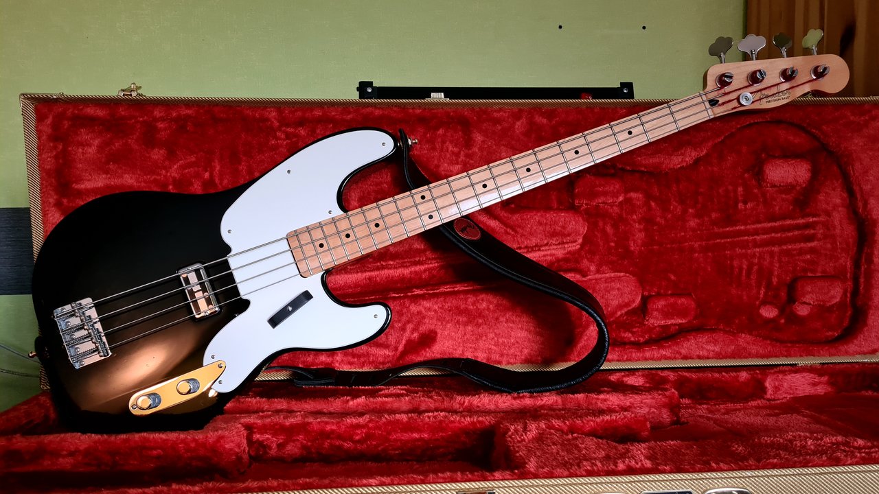

Da fällt mir ein @Mad Jazz Morales du hast doch einen Danelectro Longhorn. Würdest du da mal kurz das Maßband dran halten?
@Whying_Dutchman
Kannst du mal deine Lieblings Harley Benton vermessen? Die im Originalzustand was die PUs angeht ;)
Und du hast in einem deiner Threads einen Shortscale erwähnt an dessen PUs du dich orientiert hast. Bantham oder so. Den auch?
Beide: Am besten bitte auch mal 12ten Bund bis Sattel (!) messen. Wegen der Mensur.

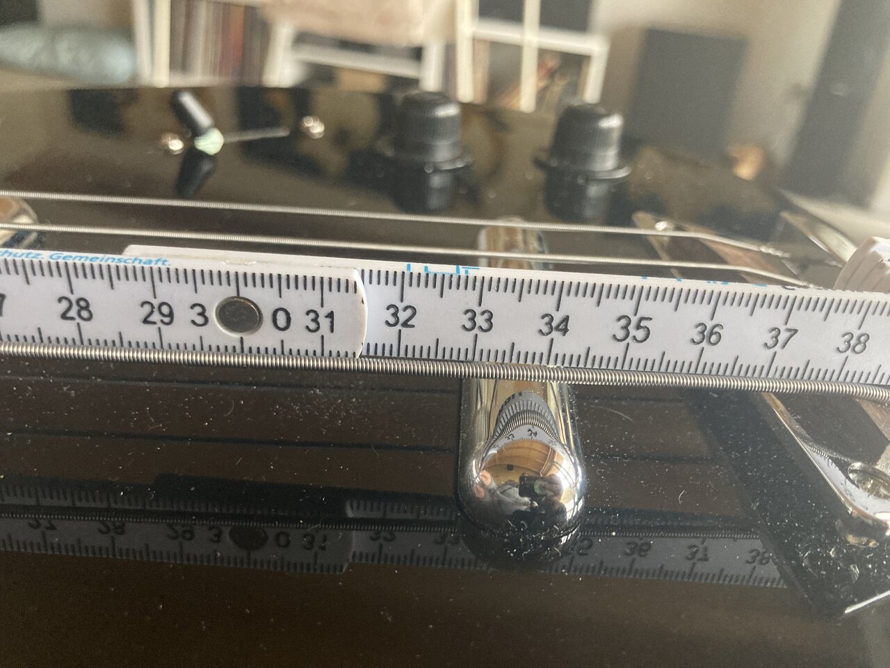

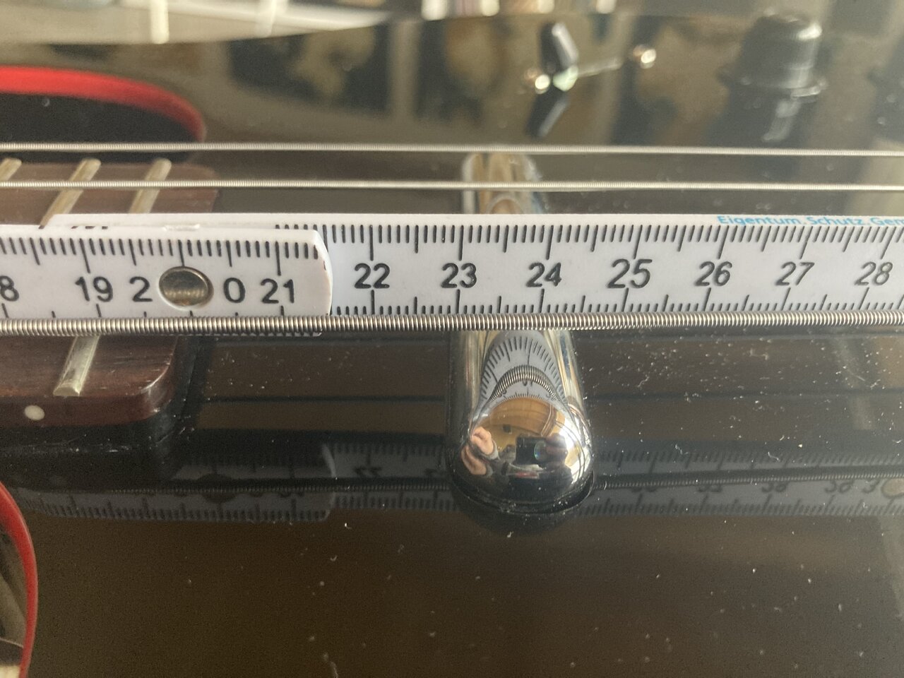

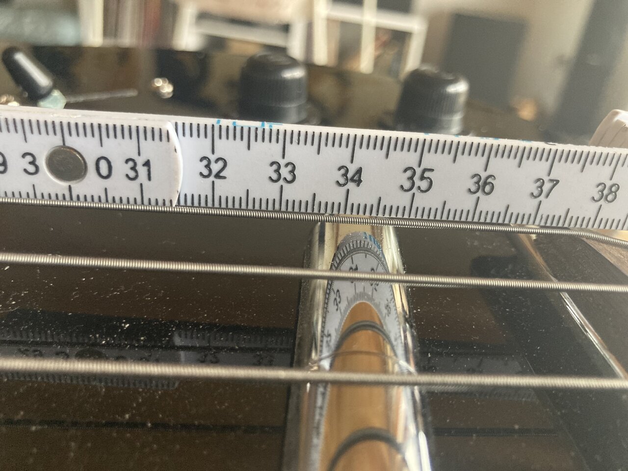

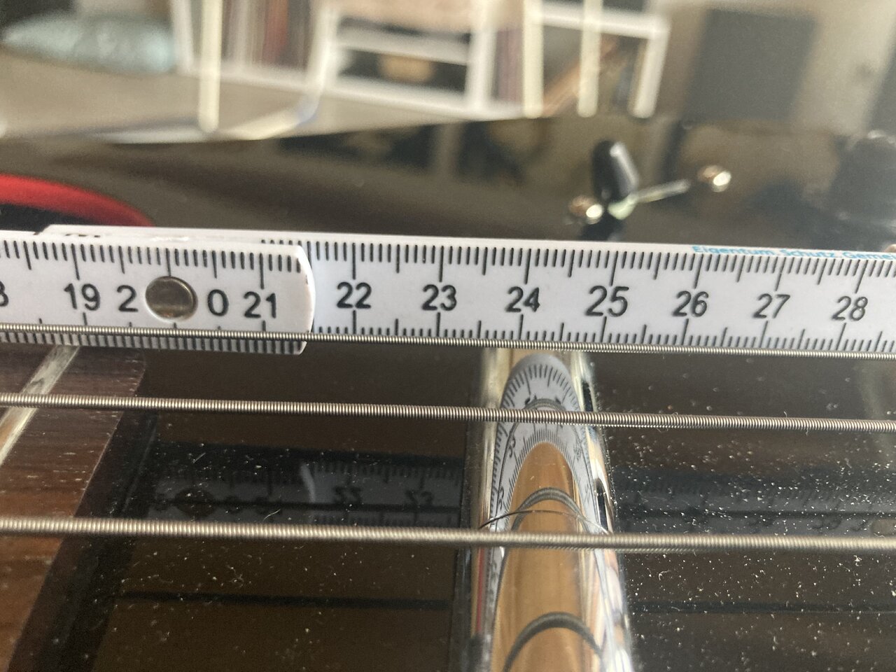

Abstand (cm)BildReal
Pickup 1 (D,G) → 12. Bund
15,2​
21,68​
Pickup 1 (E,A) → 12. Bund
17,3​
24,67​
Pickup 2 (D,G) → 12. Bund
23,9​
34,08​
Pickup 2 (E,A) → 12. Bund
25,9​
36,93​
Bridge → 12. Bund (G-Seite)
30,4​
43,35​
Reaktionen: Axel
  • #135
Leider sieht man die Polepieces nicht. Ich habe die Mitte genommen.
AbstandFoto34' Mensur
A) Bridge → 12. Bund (G-Seite)30,4043,35
B) Pickup 1 (D,G) → 12. Bund24,0034,22
C) Pickup 1 (E,A) → 12. Bund25,9036,93
D) Pickup 2 (D,G) → 12. Bund15,2721,77
E) Pickup 2 (E,A) → 12. Bund17,3024,67
Super!
Danke dir für die extra Arbeit.
Mitte des PU stimmt in dem Fall sicher
