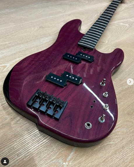

Hat jemand die PU-Position von dem Teil hier? (RKM double p-Bass)
hier nochmal aber anscheinend mit anderer bridge und/oder anderer bridge-pickup-position
das Thema hab ich noch ausgegraben - aber zu dem Bass von oben und der Positionierung wie bei dem Blauen gab es nichts.
von da: https://www.talkbass.com/threads/parts-build-am-i-stupid.1648448/page-3
Ich würde mal bei RKM anfragen, wenn sich hier keine Infos zusammentragen lassen.
