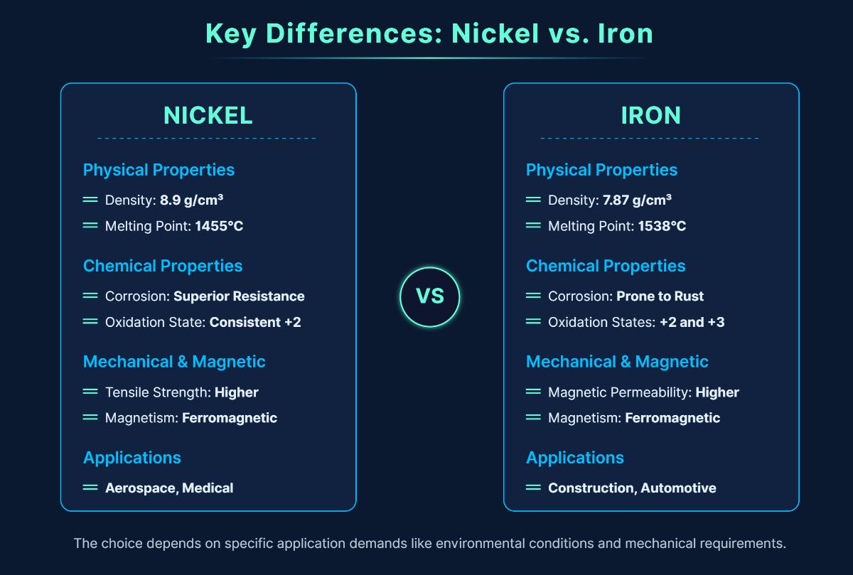

  • #129
Nach meinem Kenntnisstand ist Nickel weniger magnetisch als bspw. Stahl - somit auch leiser.
  • #130

Ich geh mal davon aus, dass die Fender-Saiten Eisen in "irgendeiner" Form enthalten und dann machen sich da die Unterschiede in der Permeabilität zwischen Eisen und Nickel schon bemerkbar...

In der Tat, die Pyramid Pure Nickel erzeugen im Vergleich zu den Fender 7250m weniger Induktion im Magnetfeld des Tonabnehmers. Das liegt entscheidend an den magnetischen Eigenschaften von verwendeten Materiellien/Legierungen. Die Fender sind aus Stahl mit nur einer sehr dünnen Schicht von Nickel auf der Umwicklung und somit mehr Masse, um den Magnetfeld zu beeinflussen aufweisen. Bei Pyramid ist nur der Kern aus Stahl; die Umwicklung aus Nickel mit insgesamt wesentlich weniger magnetischen Masse.
Pyramid-Schwingungen werden allerdings feiner aufgelöst und erlauben sehr lebendige Soundentfaltung und nuanciertere Spielweise, die diese Saiten so beliebt macht. Die fehlende Lautstärke kann primitiv mit Gain oder Volumen am Verstärker nachgeregelt werden. Es macht auch Sinn mit der Höhe von Tonabnehmern zu experimentieren. Die Tonabnehmer können merklich näher an die Nickelsaiten ran ohne Stratitis
Reaktionen: stephan

Sind die 7250 nicht Nickel-Plated ? Da ist dann trotzdem Stahl drunter ...
Bei Pure Nickel muß dem entsprechend der Nickel Anteil höher sein. 100% glaube ich eher nicht, weil Nickel als Rohstoff sehr teuer ist und dann die Saiten mind. das doppelte kosten würden !
Und Frohes Neues !
