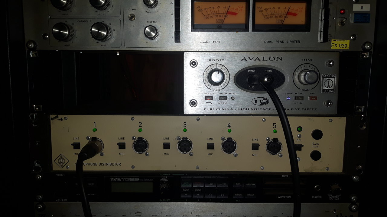

  • #74
Interessantes Thema,
Mein Recording und vor allem Kopfhörer- Setup:
Avalon U5 >
Neumann V442 Splitter >
2×A&H ZED R16 mono >
Via Insert ein Kanal davon Parallelkompression mit einem Urei 1178.
Wenn mich der Spieltrieb packt, gehe ich noch seperat über den Thru-Output der Avalon in meinen Zoom B3N und lege das stereo auf Kanal 3&4 des ZED R16 Mischer.
LG
Reaktionen: Gast5650, French, Dr.L und eine weitere Person
