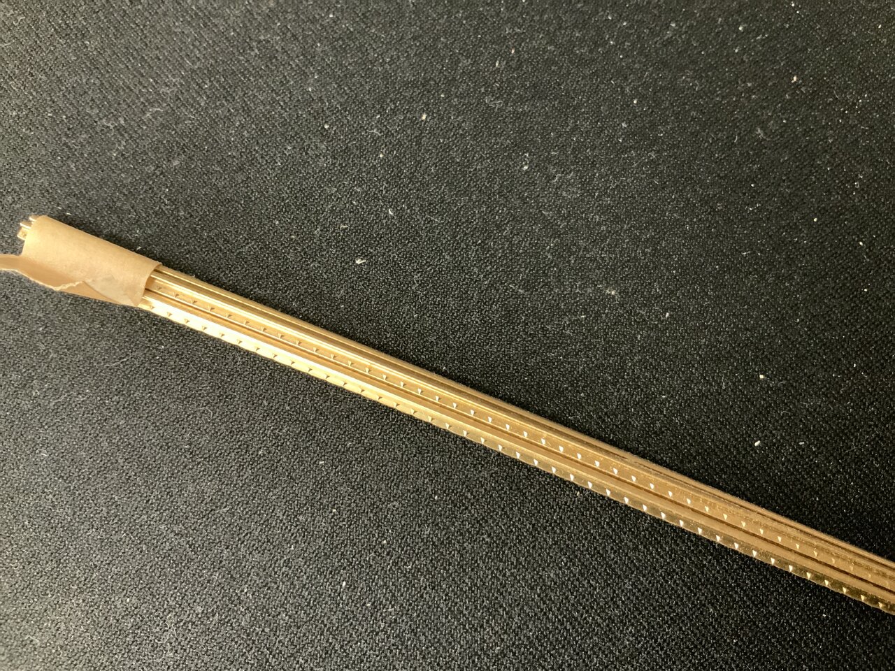

Jetzt mal pragmatisch: Bronze ist Kupfer in Legierung mit Zinn, bis zu 8,5 %. Messing ist Kupfer in Legierung mit Zink, manchmal weiteren Bestandteilen. Beiden Werkstoffen ist eigen, dass sie fester als Kupfer allein sind. Ich würde auch auf das original Warwick Bronze fretwire zurückgreifen. Du wirst lange spielen müssen, um die runterzuwirtschaften. Ich habe Bronze fret wire von Stewmac. Bearbeitungsversuche haben gezeigt, wie zäh und widerstandsfähig das ist. Ich habe viel Vertrauen in das Zeug und werde es einsetzen. Es sieht auch echt toll aus.

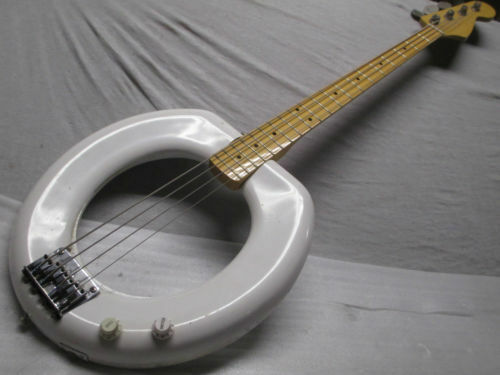

Gerade bei #Kleinanzeigen gefunden. Findest du das
auch Recht teuer, passend oder ist es nur spielerei?

Ein Bekannter hat damit einen versüften 65 Jazz Bass mit Nitrolack wie neu hinbekommen. Der Säureanteil daran ist auch sehr gering. Mit WC's hat er damit keine Erfahrung.

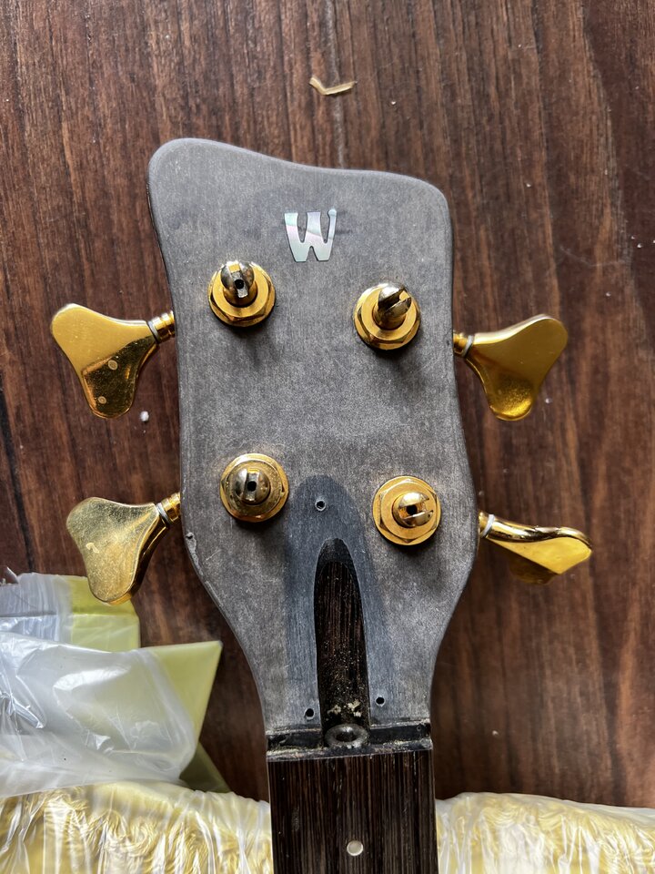

Ich finde es erstaunlich, wie versifft die Kopfplatte aussieht, und in welch gutem Zustand dagegen die lediglich vergoldeten Mechaniken sind.
Zum putzen hätte ich Waschbenzin genommen.

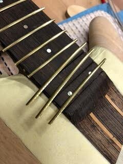

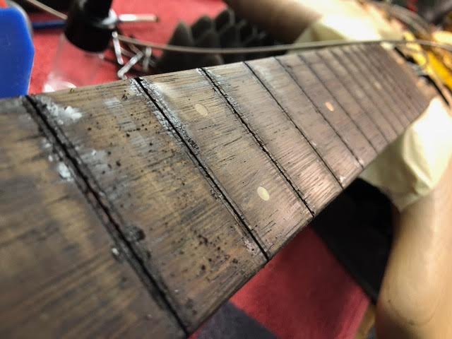

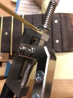

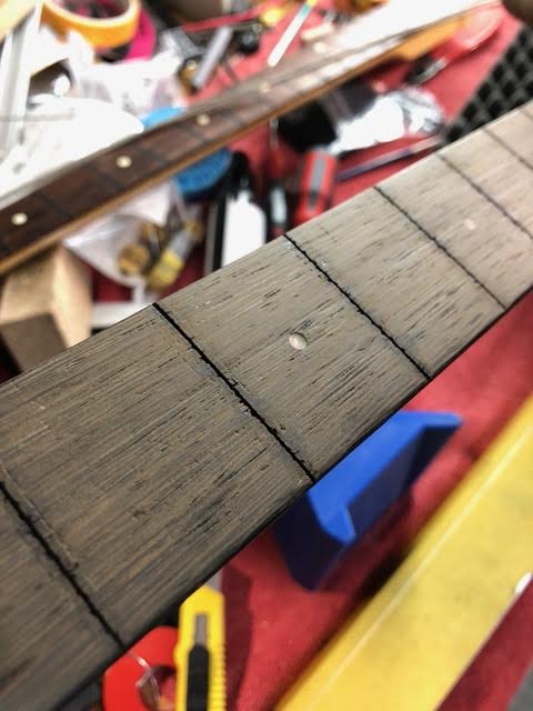

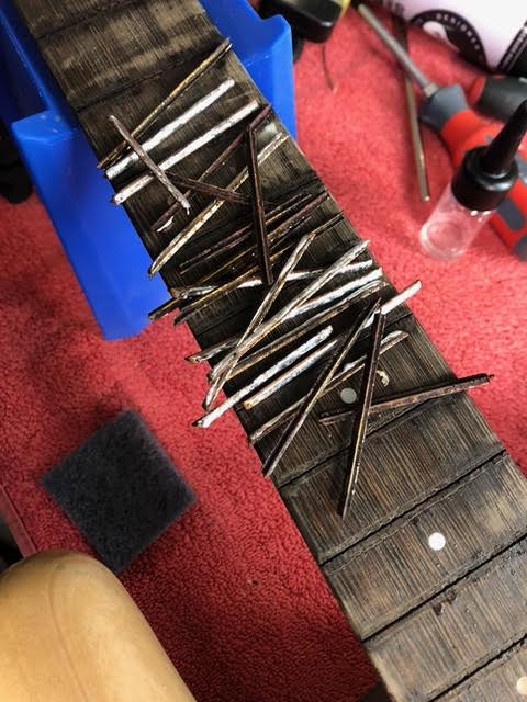

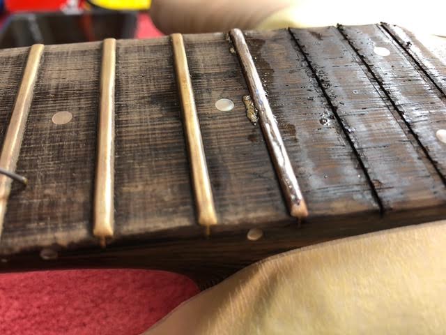

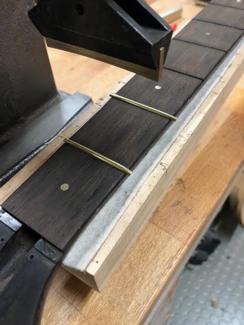

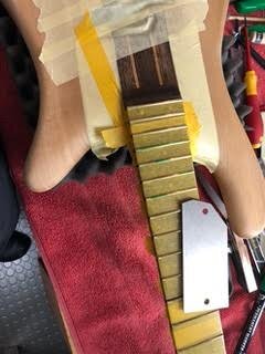

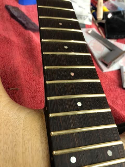

Hallo zusammen, wie versprochen gibt es jetzt ein paar Updates! Ich habe den Bass gestern bei Andy von https://www.kristallbass.com/ in München abgeholt. Er hat jetzt neue Bünde - die originalen von Warwick. Wie erwartet konnte man die Alten nicht mehr retten. Auch das Griffbrett ist wieder hünsch! Er hat einen genialen Job gemacht und das netterweise mit Bildern festgehalten😁 Dazu habe ich noch Tipps fürs schleifen und Ölen bekommen. Damit fange ich dann die Tage an… es gibt dann also in absehbarer Zeit ein Bild vom fertigen Warwick. Bin sehr gespannt was aus diesem ursprünglich ekligen Instrument noch wird 🤘🏻

Hatte ja zufälligerweise die Gelegenheit den Bass bei Andi in der Werstatt zu sehen und in Händen zu halten. Neue Bünde waren ganz klar die einzige Möglichkeit das Instrument zu retten. Wie ich sehe gingen die Bünde wohl ohne viel Bruch/Splitter raus. Das ist wirklich gute Arbeit bis jetzt. Ich denke dass der Bass wieder perfekt zu spielen sein wird, und dazu hat er sicher jede Menge Charakter wenn er fertig aufbereitet Ist. Wünsche Dir viel Spaß damit!

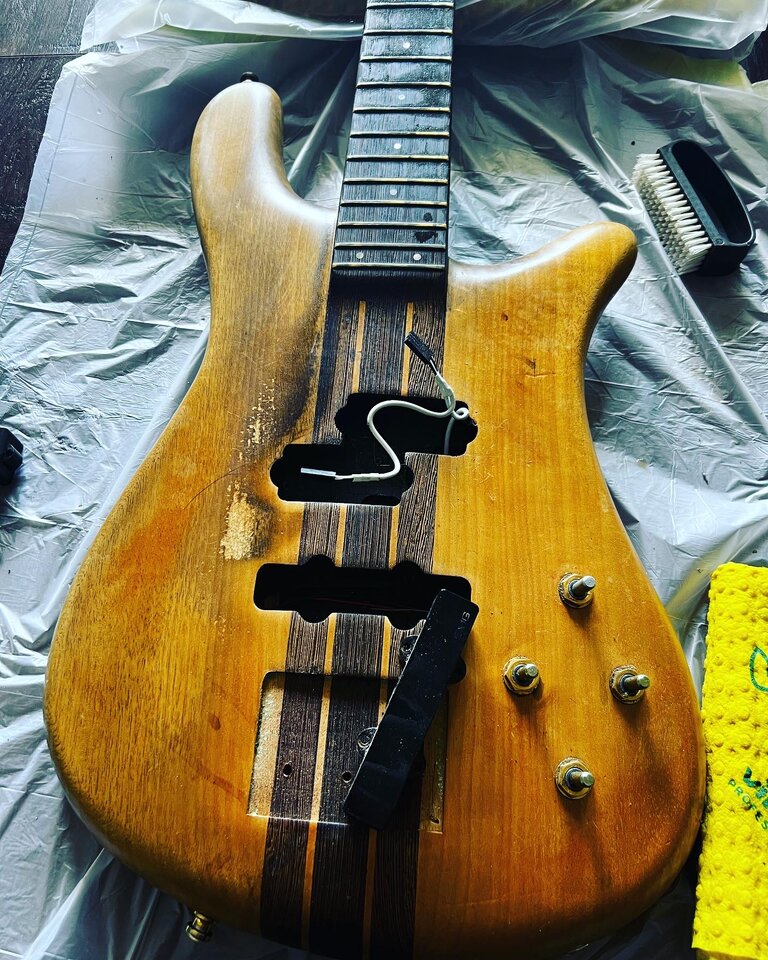

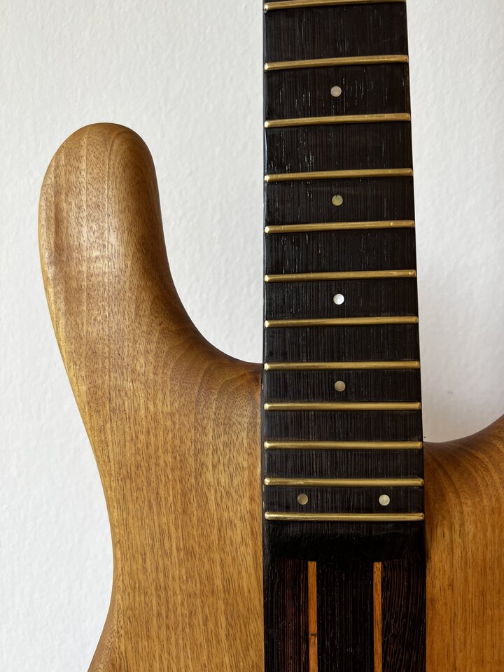

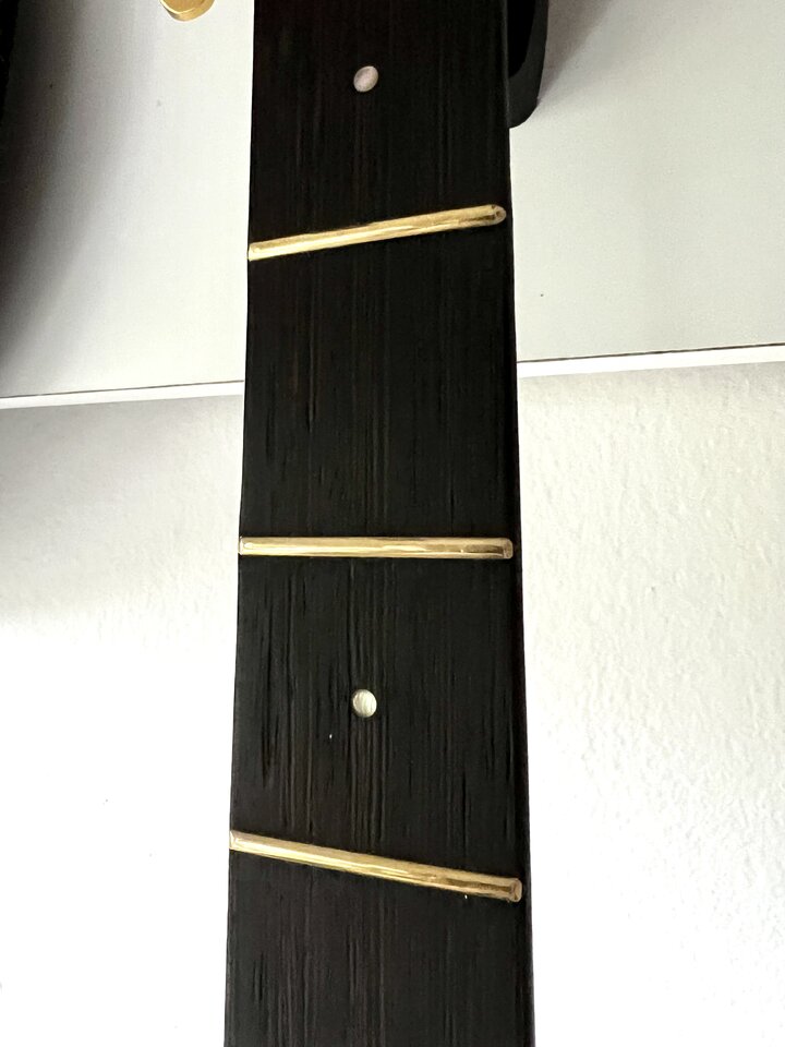

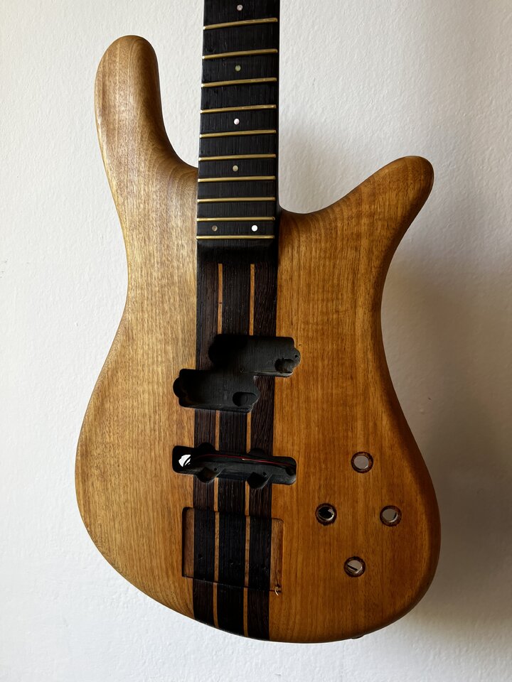

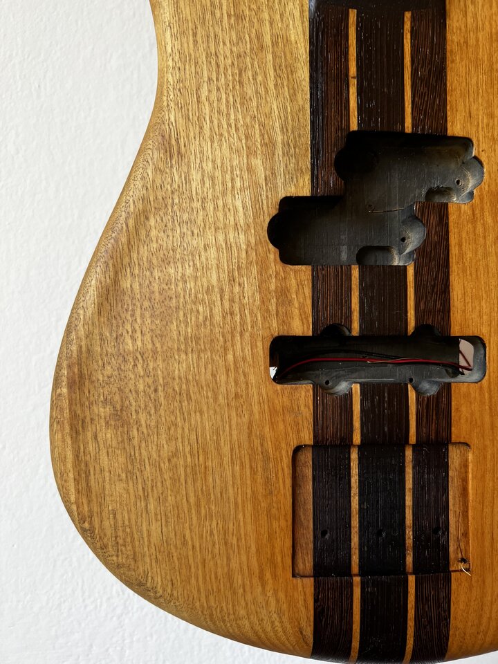

Sooooo…. Fertig geschliffen… weil mir das tatsächlich total Spaß gemacht hat, bin ich bis zu Körnung 1500 gegangen. Wahrscheinlich übertrieben aber ich hatte das Gefühl, da tut sich noch was. Ich habe quasi fast alles los bekommen, was hässlich war, ohne sonst was zu machen.
Und eben habe ich die erste Ölung vollzogen 😁 habe Auro Hartöl Nr.126 benutzt und mit 3200er Flies eingeschliffen. Hier das Ergebnis. Nach 24h Trocknung gehts dann weiter. Was meint ihr bisher? Ich hab mal ein Bild des Ur-Zustandes dazu gepackt, für den direkten Vergleich 😱

Is echt toll geworden :)
