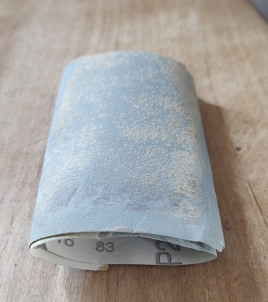

Ich nehme gerne einen längeren Streifen (20-30cm) rolle ihn auf, so ähnlich wie eine Toilettenpapierrolle, und drücke das dann flach. Das gibt einen flexiblen "Schleifklotz", von dem du immer das verbrauchte Stück abreißen kannst.
Klingt komisch, ich weiß. Mache nachher mal ein Foto.
Diese Seite ist verbraucht. Abreißen und mit einer frischen Lage weiter schleifen. Bin damit schon viel zu lange rumgerutscht, das bringt nix mehr - man sollte nicht am Schleifpapier sparen!
Am Anfang sind das vielleicht 50cm Papier, je nach Körnung.
