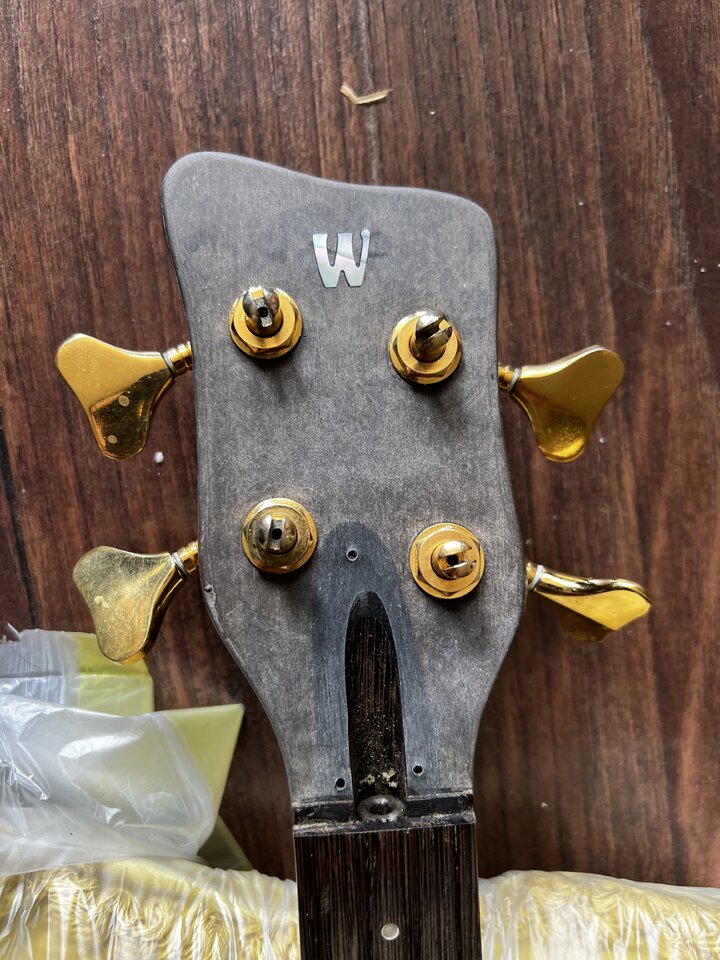

Ich bin gerade nicht zuhause und habe kein komplett-Bild, aber das wäre mal die kopfplatte ;-)
Laut Seriennummer müsste es Bj 87 sein
Reaktionen: claudio, Metalfist, Lyons und 6 andere
