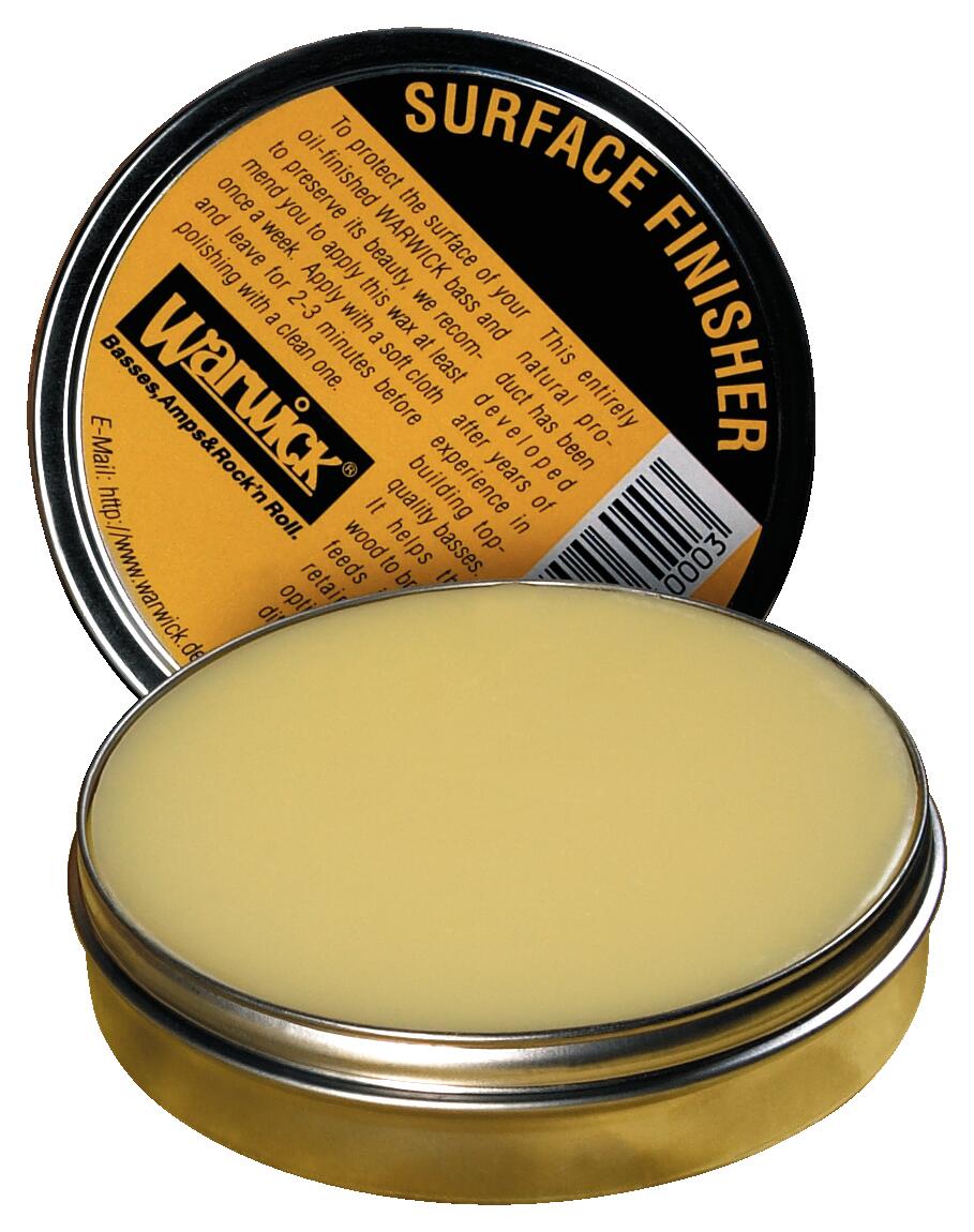

Sooooo…. Fertig geschliffen… weil mir das tatsächlich total Spaß gemacht hat, bin ich bis zu Körnung 1500 gegangen. Wahrscheinlich übertrieben aber ich hatte das Gefühl, da tut sich noch was. Ich habe quasi fast alles los bekommen, was hässlich war, ohne sonst was zu machen.
Und eben habe ich die erste Ölung vollzogen 😁 habe Auro Hartöl Nr.126 benutzt und mit 3200er Flies eingeschliffen. Hier das Ergebnis. Nach 24h Trocknung gehts dann weiter. Was meint ihr bisher? Ich hab mal ein Bild des Ur-Zustandes dazu gepackt, für den direkten Vergleich 😱
Mega, freut mich, das zu sehen… Hast Du großartig hingekriegt! Mir gefällt sowas 1000 mal besser als irgendwelches, künstliches Relic. Der Bass wird sich großartig anfühlen, ich finde immer, dass so eingelassenes und geschliffenes Holz nach dem xten Arbeitsgang unvergleichlich wird, besser als jede Erstlackierung.

Nachdem Andi (Kristall Basses) ihn begutachtet (und auch für diese aufwändige Restauration würdig (da Halsstab noch gut und insgesamt noch alles ok) befunden hatte, hat er mir direkt noch super Tipps gegeben. Die Oberfläche war schon sehr glatt nach der Reinigung also habe ich mit 320 angefangen. An einzelnen, schlechteren Stellen bin ich auch mit was groberem drüber gegangen und dann habe ich diverse Durchgänge gemacht bis alles einheitlich glatt war und ich bei 1000 angekommen bin (was wahrscheinlich überflüssig war 😂). Zumal ich erst hinterher irgendwo gelesen habe, dass zu fein vor dem Ölen gar nicht so toll ist. Egal - sieht gut aus!
Eben habe ich nochmal ganz fein geschliffen und das 2. mal geölt und zum Abschluss kommt das Warwick Wachs drauf. Bin so unfassbar gespannt auf das Endergebnis 😃

Mit dem Wachs ist nicht unwichtig, hätte ich ja schon Mal vor einiger Zeit geschrieben.
Vermeidet das der Dreck in die Poren geht, ein "austrocknen des Holzes und wenn Du nach dem wachsen noch polierst bringt es einfach ein unglaubliches Finish.
