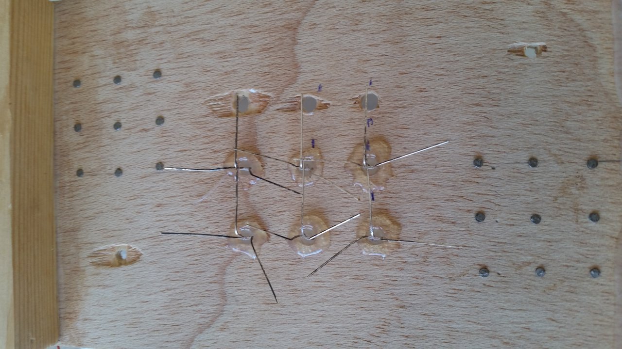

Ich beschäftige mich derweil erst mal zum Üben (ohne Verluste) mit dem Tic Tac Toe Bausatz, den meine Kids nicht fertig gebracht haben.
Was wohl auch mit an mir lag.... :embarrassed:
erst mal LEDs einkleben.

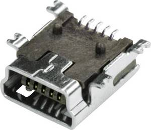

  • #193
Moin,
ich habe mit meinem RF Analyzer (analysiert Frequenzen z. B. von Inear-Funkstrecken) ein Problem.
Die USB-Buchse (zur Stromversorgung und zum Anschluss an den PC) ist abgefallen, das Teil mit den Kontakten habe ich aus dem Gehäuse gefischt.
Die sieht in etwa so aus, sie hat hinten Kontakte für SMD-Bestückung.
Das Löten ist ja sehr filigran, wie und womit macht man das am Besten? Welche Lötspitze und -Temperatur? Ich will die Platine des ansonsten funktionierenden Gerätes ja nicht zerstören.
Danke für Eure Tips
Chr.
  • #194
Oft reißt dabei auch ein Stück Leiterbahn weg. Dann wird die Reparatur etwas aufwendiger.
Wenn die Leiterbahnen noch in Ordnung sind, dann lötet man das am besten mit Heißluft oder infrarot.
Bei Heißluft aufpassen, das man die benachbarten Bauteile nicht weg pustet.
Man kann das ganze auch mit einem Lötkolben löten. Wichtiger als die Größe der Lötspitze ist auch hier die Technik.
  • #195
So wie das aussieht, dürfte das mit üblicher SMD Technik schwierig bis unmöglich zu löten sein. Ein Pad vorab mit Lötzinn benetzen zum Positionieren würde ich auch hier trotzdem versuchen. Für den Rest dann eine möglichst dünne Spitze und die Temperatur gerade so hoch, daß es reicht, um das Lötzinn zu schmelzen.
  • #196
nö - fürs SMD-Löten eine relativ GROSSE Spitze, am besten keilförmig verwenden. Nur so lässt sich Kupfer + Bauteil gemeinsam erhitzen. Das geht dann auch schnell und das Bauteil wird nicht überhitzt...
Gutes Tutorial:
  • #197
Äh, hast du dir die Anschlüsse der Buchse angesehen? Dürfte schwierig werde, da mit einer großen Spitze dran zu kommen und punktgenau zu löten.
  • #198
Achja - am besten das böse Blei verwenden :-) - lässt sich VIEL LEICHTER löten
  • #199
