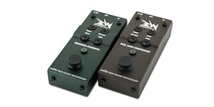

Was ich noch sagen wollte :-)
Reaktionen: silber_bass
  • #209
Das Compressor Pedal werde ich in jedem Fall probieren.
Bin aber mit dem Empress Compressor sehr zufrieden.....
Mehr Infos bitte!
Du hast ja gar nichts gesagt, sondern uns nur den Mund wässrig gemacht.
Du schlimmer Junge!. ;-)
Buuuuuuummmmmm,
Paul
  • #211
Bleibt die Frage woher du weißt, dass es einen neuen Compressor gibt, sehr geehrter Herr Paulito!
  • #212
Auf dem Bild ist nichts zu erkennen!
  • #214
Der Dual-Band Kompressor ist schon interessant. Der Empress ist bis jetzt der beste Pedal-Kompressor den ich hatte, aber ich lass mich gerne von etwas Besserem zum Kaufen anregen... :D Wie so oft.
  • #215
Habe auch gerade dem empress mit meinem basswitch verheiratet. Killer
Jacques macht schon mal lange Zähne ;-) , Details zu Preis und Produktstart hat er auf Nachfrage, noch nicht verraten. Wahrscheinlich mehr zur Namm. Oder weiß jemand schon mehr?
