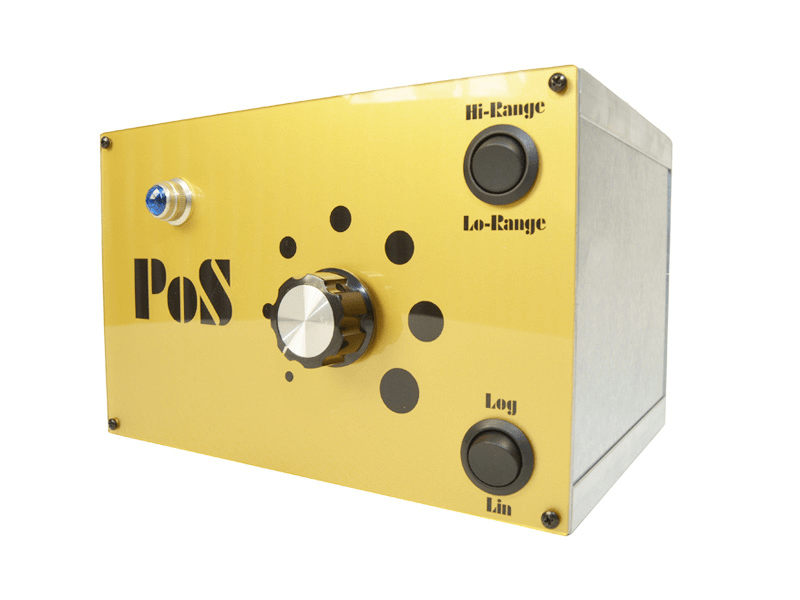

Und das kommt gut?
Wenn man nich zu weit runter regelt und dem Amp nicht die Luft zum atmen nimmt, kann das sehr gut funktionieren. Den Amp so einstellen, wie er am besten klingt und dann die Loadbox als „quasi-Master“ verwenden.
Sowas zum Beispiel:

Und das kommt gut?
Ich bin (allerdings mit einer der Luxus-Varianten, der Ox-Box) sehr zufrieden.
Sorry, ich kann nicht beurteilen, wie sich das in einem Probenraum-/Live-Setup machen würde.
Zwischen "Volldampf" und "Stille" liegen 5 Stufen.
Tonal gibt es - meinem Gehör nach - keinen Unterschied bei der Interaktion zwischen Endstufen-Röhren und echtem Speaker (K140 und FMC 114 hier) oder der "reactive load".
Wichtig ist, dass der gewählte Attenuator dem Amp eine "reactive load" anbietet und nicht nur eine stumpfe Dämpfung.

  • #610
Das ist aber nur dann wichtig, wenn Du den Amp ohne Box betreiben möchtest, Stichwort Recording z.B.
Hier ist ja etwas anders, der Sweet-Spot des Amps ist etwas zu laut für den Proberaum. Es soll ja lediglich etwas Lautstärke weggenommen werden und reicht so ein Attenuator vollkommen aus, da ja immer ne Box am Amp hängt.
