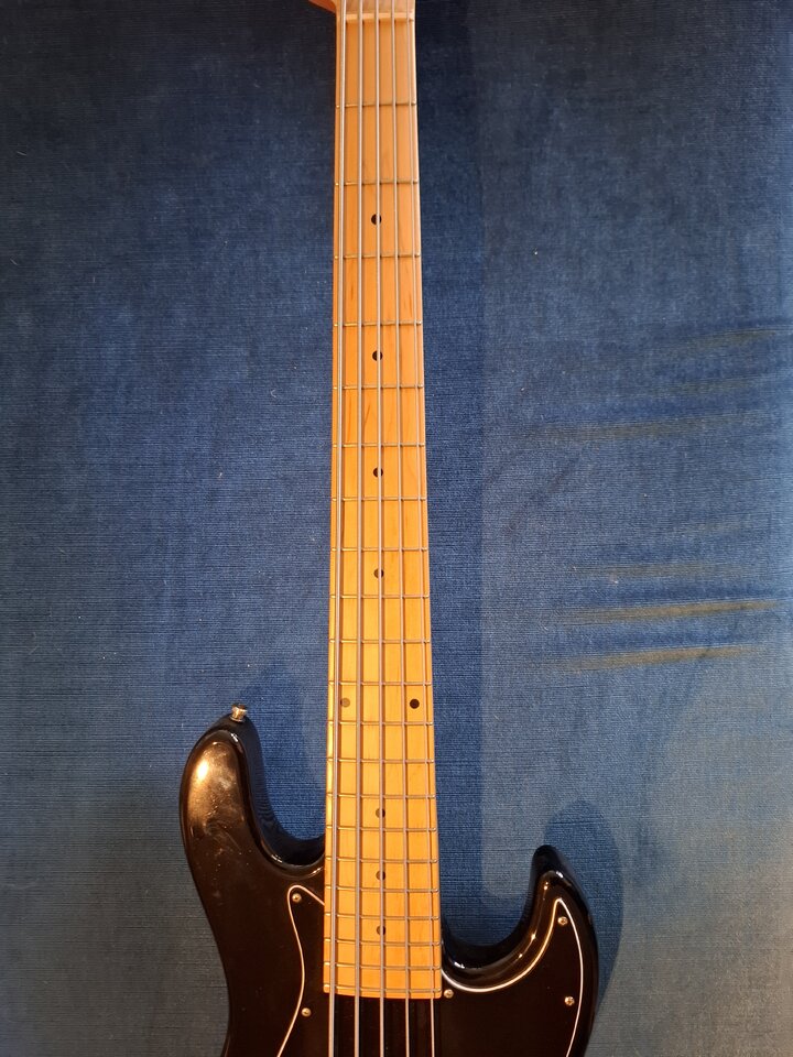

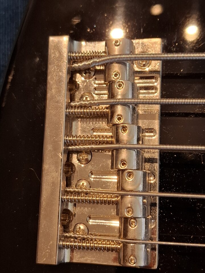

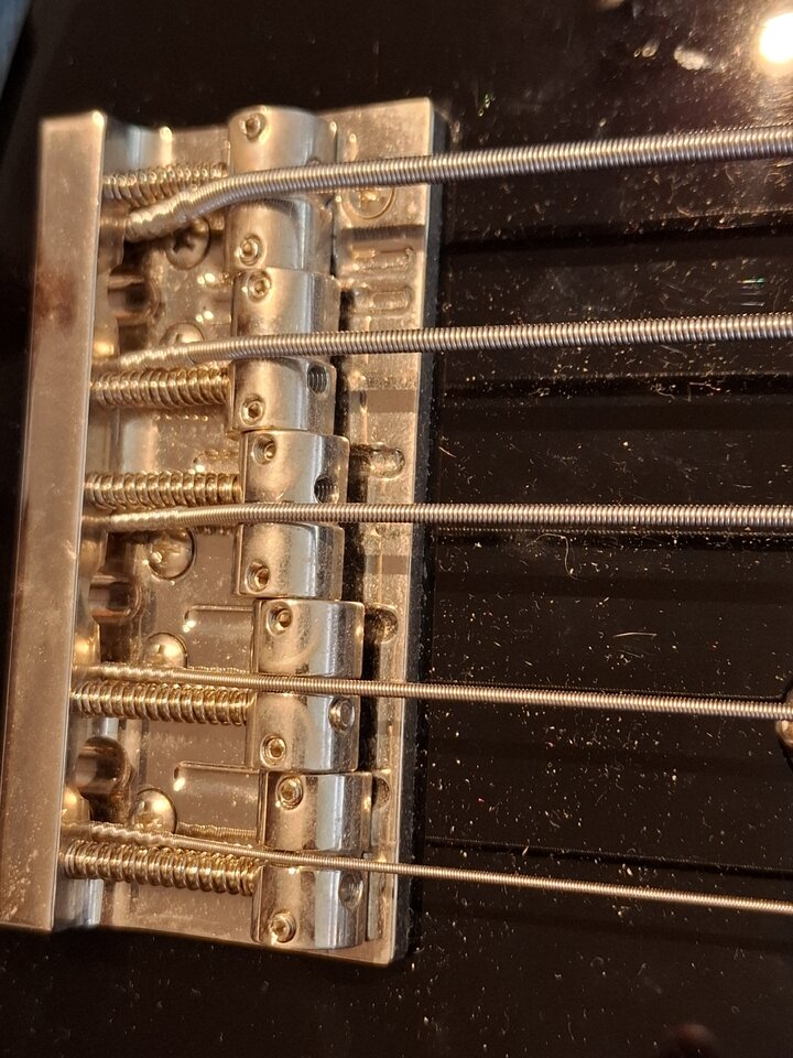

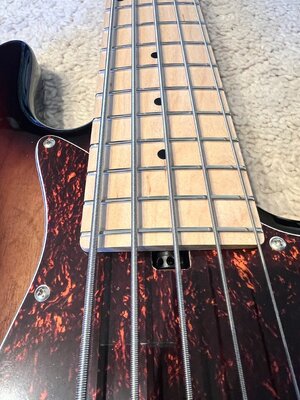

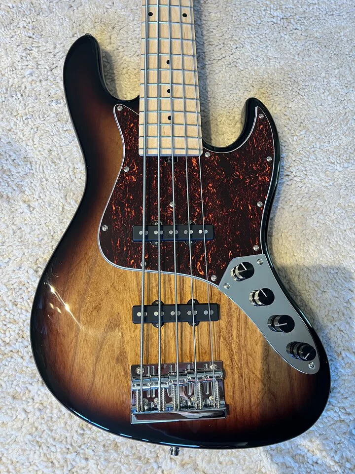

Gestern kam dann endlich der Bass von Thomann an.
Sadowsky MetroLine 21-5 Vin J/J ´59 BR​

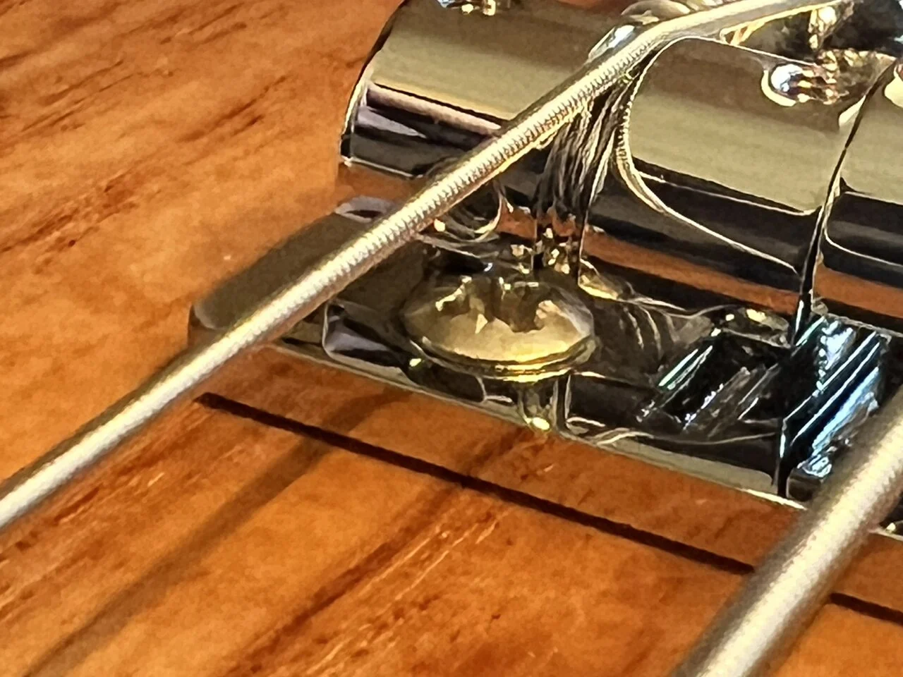

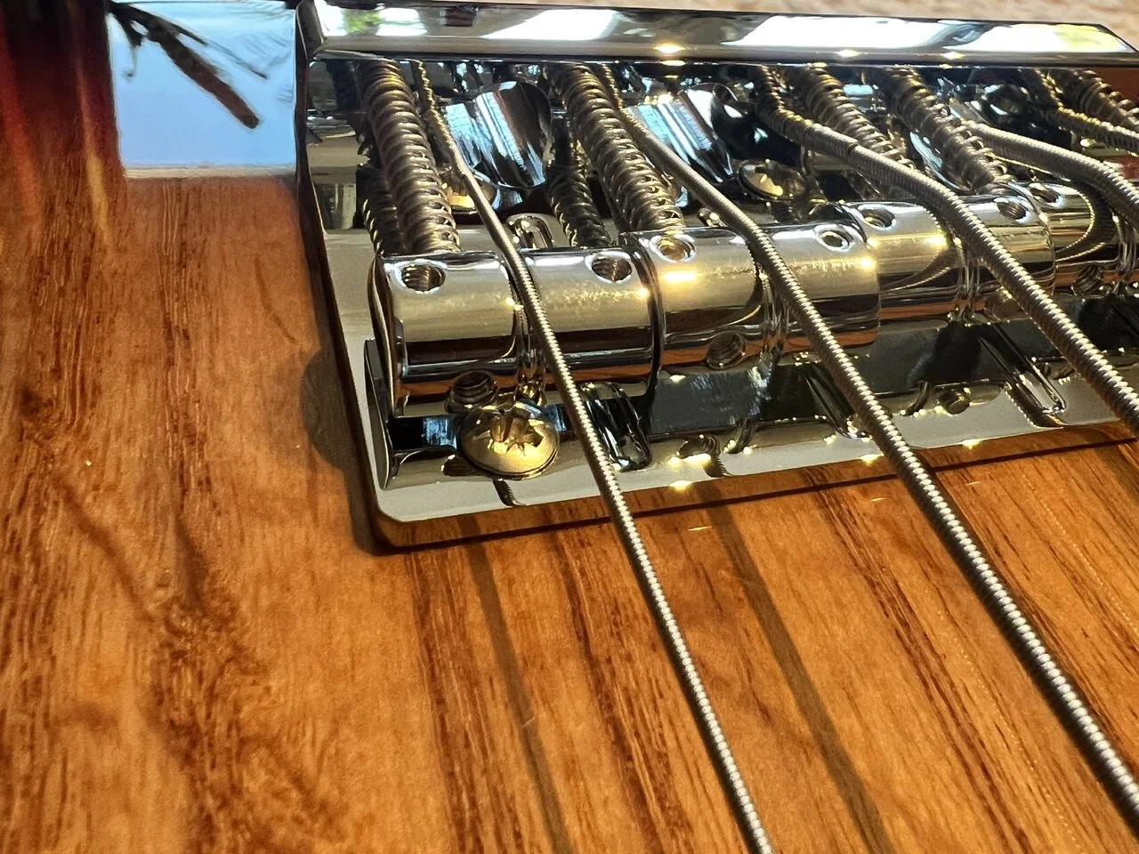

Ich bin nicht der beste Basser aber im Einstellen von Instrumenten bin ich ein echter Perfektionist und das macht mir auch Spaß hier mit Zehnteln zu spielen.
Leider ist der Bass nicht auf die von mir gewünschte Saitenlage einzustellen. G Saite am 12 ten Bund ca 1,8 mm dann je Saite leicht mehr bis dann 2 mm an der H Saite. Das sind sicherlich keine übertriebenen Werte.
Unter dem Saitenreiter der G Saite befindet sich eine Schraube der Brückenbefestigung. Bei sehr geradem eingestellten Hals, was ich sehr mag, habe ich am 12ten Bund knapp 2,2 mm. Tiefer geht es nicht da der Reiter auf der Schraube aufliegt. Den Reiter weiter nach hinten zu verstellen geht natürlich auch nicht wegen der Oktavreinheit.
Der verstellbare Sattel ist ne gute Sache aber leider schnarrt die G Saite trotz des „ hohen“ Reiters in den ersten 4 Bünden erheblich. Ich hab bei der Einstellung wirklich alles versucht aber mein Optimum schnarrfrei bekommt der Bass nicht hin. Das ist schade.

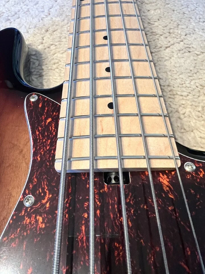

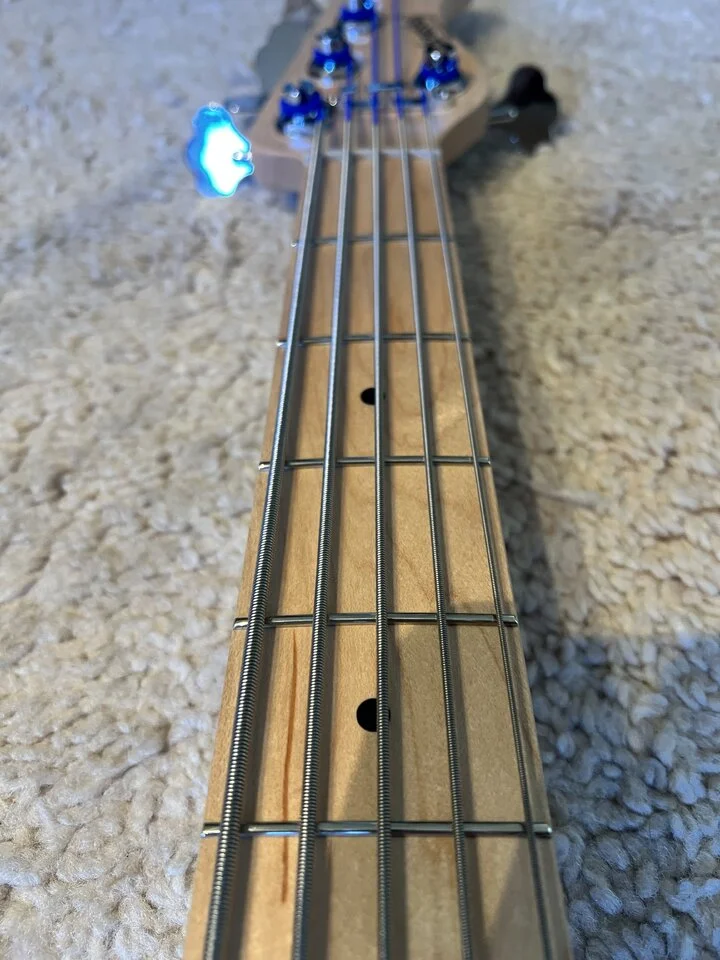

Was mich optisch stört ist das die A Saite nicht mittig über die Dots im Griffbrett verläuft sondern fast am Rand der Dots verläuft und das dieser Verlauf zu den tiefen Bünden immer mehr zum Rand der Dots verläuft.
Auch die H Saite hat einen weit größeren Abstand zum Griffbrettrand als die G Saite. Daher sicher der Dotsverlauf der A Saite.
Bei der Halsbefestigung lässt sich ein Blatt Papier zwischen Hals und Korpus einschieben. Bin ich da zu pingelig??
Ich meine der kostet immerhin knapp 4200€
Was mir aber sofort stark aufgefallen ist als ich den Bass aus dem Bag auf dem Oberschenkel hatte ist die doch starke Kopflastigkeit. Die Kopfplatte zieht doch stark nach unten. Puuuhhh. Das bei einem 3-4 Std. Gig und meine lädierte Schulter ist danach reif für die Physiotherapie. Ich weis wovon ich da rede.
Ansonsten ist der Bass sauberst verarbeitet und auch die Bünde sind wirklich toll am Griffbrettrand verundet. Ich denke der Bass braucht ne Plek Bearbeitung um das schnarren wegzubekommen.
Der Sound ist ja hinreichend bekannt. Ich hatte 2016-19 diesen Bass als Japanmodell besessen und den auch pleken lassen. War mit dem Japaner sehr zufrieden und der hat geknurrt , eine ware Freude.
Im direkten Vergleich ,den ich natürlich gestern ausgiebigst gemacht habe, kann der Pangton alles noch einen Tick besser. Nun ja.
Das war dann wohl nichts.
Für mich wäre sicherlich alleine die starke Kopflastigkeit schon ein Aus Kriterium gewesen auch ohne die anderen Dinge . Aber wie gesagt. Ich bin da schon sehr sehr pingelig.

Hab oben jetzt noch paar Fotos eingestellt.
Das die H-Saite mehr Abstand zum Griffbrettrand hat ist doch erst einmal vollkommen normal? Alles andere könnte schnell mal zum Abrutschen der H-Saite führen und wäre eine Fehlkonstruktion. Auf den Bildern sieht es so aus, als ob der Saitenreiter der H-Saite vielleicht minimal mehr zum Griffbrettrand verstellt werden könnte. Geht das mit der Brücke? Oben, vom Sattel aus kommend, sieht der Saitenverlauf gut aus.
Die Dots sind vermutlich genau mittig auf dem Griffbrett angebracht. Je nach Stringspacing ist das dann tatsächlich nicht ungewöhnlich, dass die A-Saite nicht exakt über den Dots verläuft. Auch hier wäre die Frage, wie gut man die Bridge verstellen kann. Scheint ja (leider) eher ein massiver Blechwinkel zu sein.

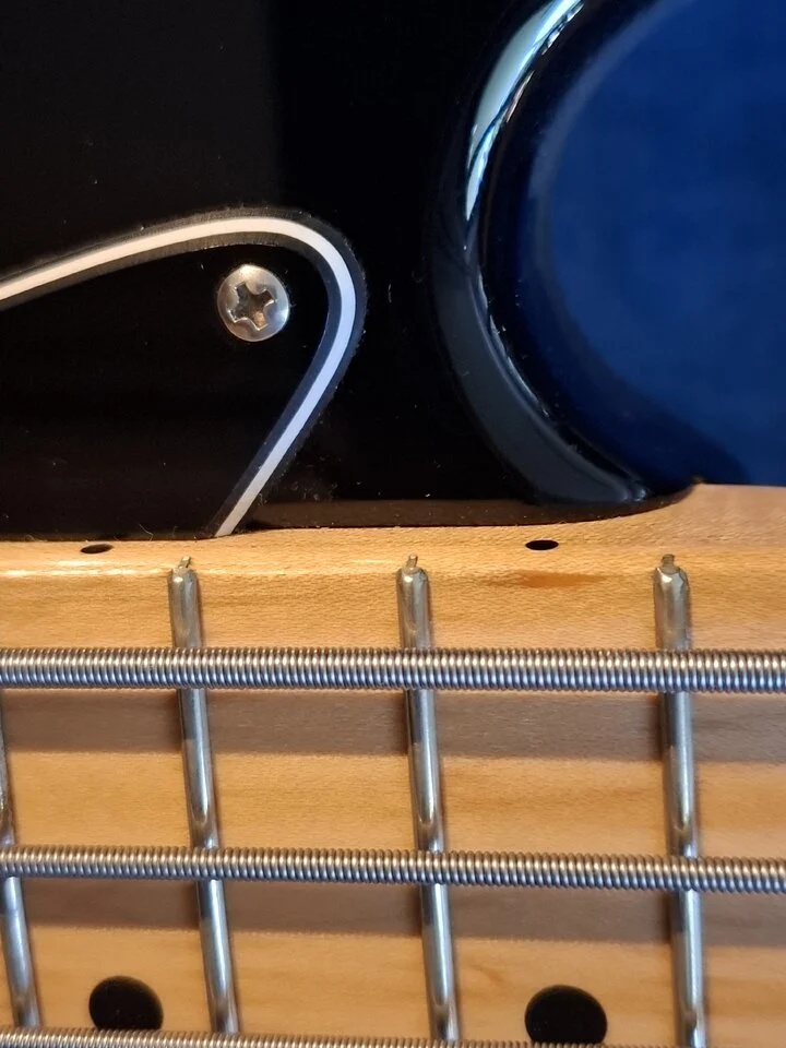

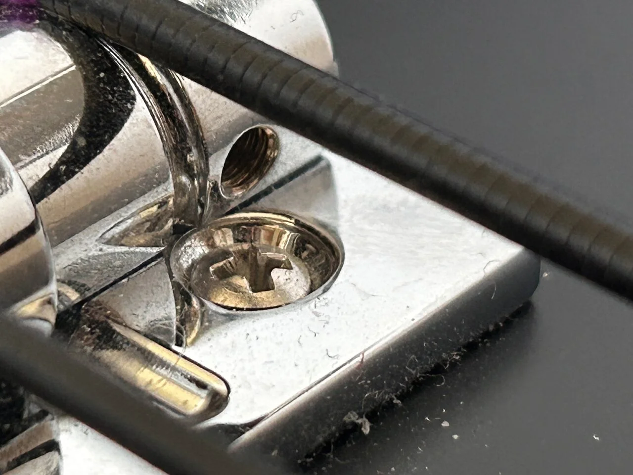

Habe eben erst die Bilder gesehen - bei meiner Brücke ist der Schraubenkopf versenkt und somit nicht im Weg!

Bei meinem Japan UV 70 läuft die D-Saite auch nicht mittig über den Dots.
Aber bei der Brücke haben sie in Deinem Fall in die falsche Schraubenkoste gelangt. Das ist auch nicht zu beheben, da die Schrauben zu groß sind (die vorderen sind nämlich kleiner als die hinteren).
Das mit dem Schnarren ist 'ne Einstellungssache; ein Shim würde sicherlich Abhilfe schaffen, evt plecken. Zwischen Hals und Tasche passt bei mir kein Haar.
Alles in allem ein Instrument, das dem Qualitätsstandard nicht genügt, und das würde ich persönlich dann auch zurück schicken.
Das sehe ich genauso - sehr schlampig, wenn so was nicht auffällt!
An meiner Brücke sind die Schrauben übrigens alle gleich, vorn wie hinten.
