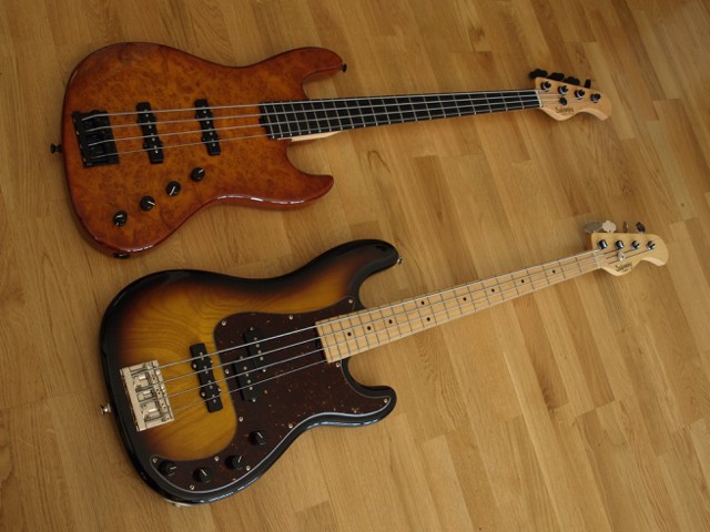

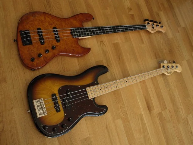

Ich wusste ich hab irgendwo noch zwei von den Dingern rumliegen... ;-)
