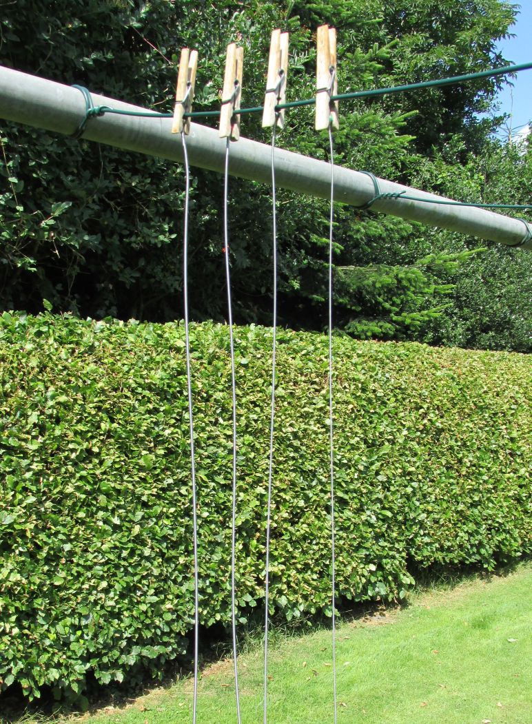

Beim Saitenwechsel meines Dean-Basses kam mir die Idee, dass ich vielleicht alten Saiten mit Bremsenreiniger wieder zu einem frischeren Klang verhelfen könnte, da dieser laut dem Etikett der Dose Öle, Fette und Schmutz entfernen soll. Also habe ich heute die Saiten des Squiers, welche schon seit über 'nem Jahr auf dem Bass sind, abgezogen, mit Bremsenreiniger eingesprüht und mit 'nem groben Lappen abgeputzt, das ganze nochmal wiederholt und die Saiten anschließend mit warmem Wasser aus dem Wasserhahn abgespült. Obwohl der Bremsenreiniger sehr schnell verdunstet ist wollte ich auf Nummer sicher gehen und eventuelle Rückstände abwaschen. Danach habe ich sie kurz abgetrocknet und zum Trocknen nach draußen gehängt (man beachte die Vintage-Klammern).
Als ich die Saiten wieder auf dem Bass hatte klangen sie wieder richtig gut, im Vergleich zum vorherigen dumpfen beinahe toten Klang. Die "E"-Saite klingt zwar minimal dumpfer als die anderen drei, aber im Vergleich mit den ganz neuen Saiten auf dem Dean-Bass klingen sie etwas organischer im Klang.
Insgesamt finde ich die Recycling-Methode für mich überzeugend, weil geringer Zeitaufwand (insgesamt ca. 30 Minuten) und geringe Kosten (den Bremsenreiniger hatte ich noch in der Garage stehen, kostet ca. 4 Euro beim Autoteilehändler).
Wie lange die Saiten den Ton behalten werden kann ich natürlich nicht vorraussagen, aber ich wollte euch die Methode kurz vorstellen.
EDIT: Es handelt sich bei den Saiten um stainless Steel Strings von D'Addario (EPS 165)
Das Bild mit den Saiten ist nur ein Gag, sie hingen nicht wirklich zum Trocknen draußen.
