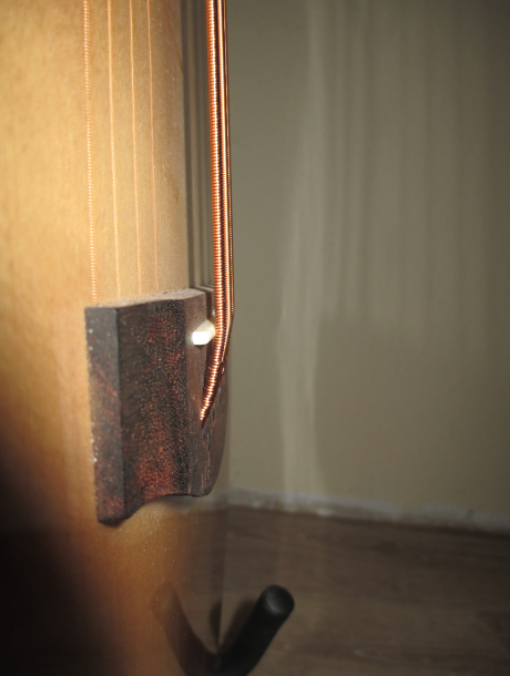

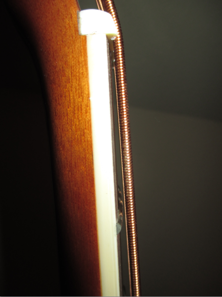

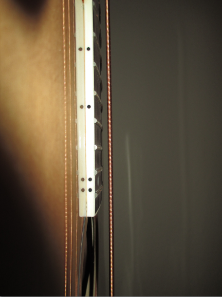

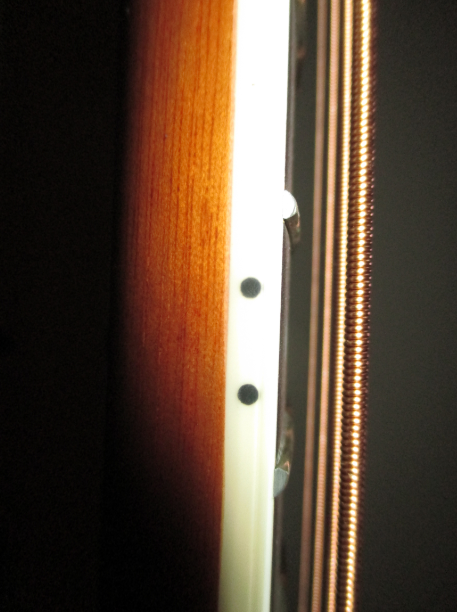

j.w.ho mach doch tatsächlich mal ein paar Fotos und stelle sie hier ein. Der orgeloli, was ja selbst ein Bassbauer ist, kann dir dann tatsächlich nach Eingrenzung des Problems, dann wertvolle Tipps geben. Herumspekulieren, ohne das von U-Bass aus eigener Erfahrung Gesagte schmälern zu wollen, hilft wenig. Die Fakten müssen her - und die sind von Instrument zu Instrument häufig sehr verschieden. Vielleicht hat ja U-Bass schon die richtigen Tipps gegeben. Aber lass erst mal sehen.
So, hier mal die Bilder: eins direkt Kopfplatte/Hals, eins am 12 Bund, eins am Ende vom Hals und eins am Steg
