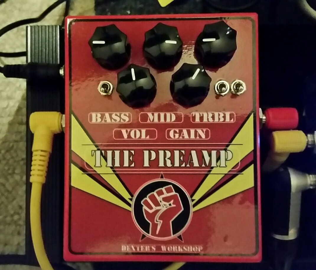

Ich bin echt am überlegen, ob ich mich ärgern soll, dass die ganzen Verbesserungen erst nach der Auslieferung so publik diskutiert werden.
Und ob ich meinen Preamp zu einem Bastler schicke, der den updatet oder mir einrede, dass ich den Unterschied eh nicht hören würde...
Brauchst Dich nicht ärgern, es gibt doch @Willie :) Den Unterschied hört man deutlich finde ich.
LG Clemens
Reaktionen: Willie und bassdscho
  • #656
Ärger' Dich nicht, schick ihn zu @Willie und du wirst deine Freude haben.
Ich kann Dir seine Modifikationen sehr empfehlen.
Der jetzt erweiterte Regelweg des Mid-Potis alleine ist schon ne Freude durch die bessere Bedienbarkeit.
Der Deepswitch ist der Hammer, wenn du auf Knopfdruck den Bass mal richtig hervorheben willst.
Z. B. nutze ich den gern um schnell mal meinen J-Tonabnehmer solo (beim PJ-Bass) nach vorne zu schieben. Sehr schöner Sound.
Und mit dem Highshift mache ich gerne mal dengelnde "Fender-Höhen" rein.
Hätte auch nie gedacht, dass ich das brauche; gefällt mir aber immer besser!
Wenn die Optionen da sind, möchtest du sie nicht mehr missen...
Nur nebenbei, bei Nichtgefallen ist fast alles schaltbar:
Bis auf das Mid-Pot sind alle Änderungen wenn aus (bzw. beim Bright ein) geschaltet, nicht sound beeinflussend.
