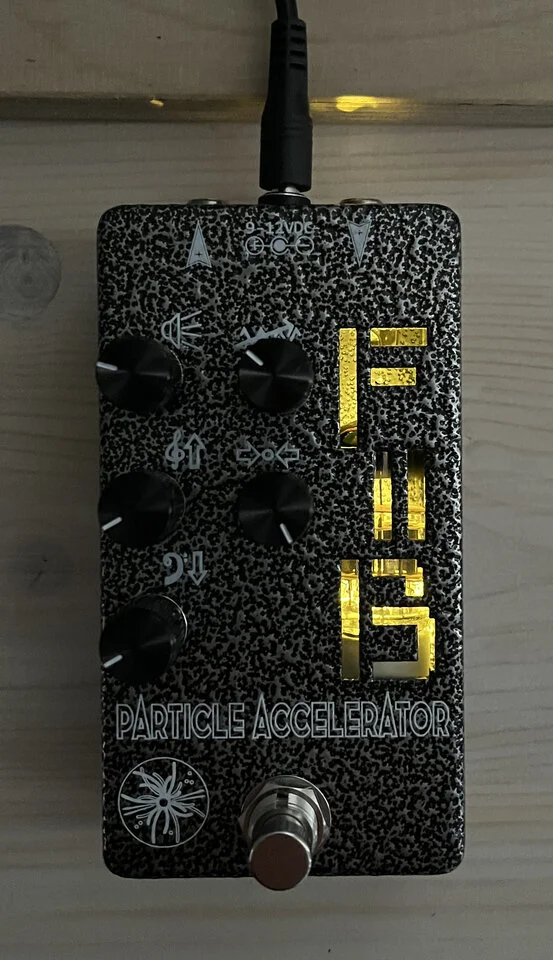

Wenn Du löten kannst: sushibox Particle Accelerator. Dexter und Retrobass sind Geschichte.
Reaktionen: haebbe58
  • #1.134
Ich habe nen Lötkolben und wollte es immer mal richtig lernen aber son Pedal ist für den Einstieg vermutlich nicht ideal, oder? Auch wegen der Spannung etc.?
  • #1.135
Puh, es sind vergleichsweise wenig Bauelemente, es gibt mehr Mechanik. Ja, die Spannung ist ein Thema, mit sauberer Arbeitsweise, der Anleitung und alerter Prüfung machbar.
Nein, für Lötanfänger würde ich den Particle Accelerator nicht empfehlen.
Abgesehen von den Spannungen muss mann auch aufpassen, wann welche Sachen gelötet und ins Gehäuse eingebaut werden, damit hinterher mechanisch alles passt.
Aber vielleicht wohnt ja ein löterfahrener Bassicer in Deiner Nähe, der ein wenig Hilfestellung geben kann?
Reaktionen: haebbe58, Kalmar und claudio
  • #1.138
...und wenn es nicht gleich funktioniert, sollte man idealerweise auch in der Lage sein, den Signalweg analysieren zu können und unterstützend über eine gut gefüllte Bastelkiste und einen vernünftigen Messgerätepark verfügen.
Oder jemanden gut kennen, der um die Ecke wohnt und das beherrscht.
Sonst artet es in Frust aus.
..das als wohlgemeinter Rat von einem, der sich schon seit 53J auch mit Röhrentechnik beschäftigt...
Reaktionen: Kalmar
Hi,
vor Kurzem hatte ich einen Particle Accelerator hier in den Kleinanzeigen. Ist noch zu haben, wenn du Interesse hast sag Bescheid.
Reaktionen: OliB., RAVEN, Kalmar und 3 andere
