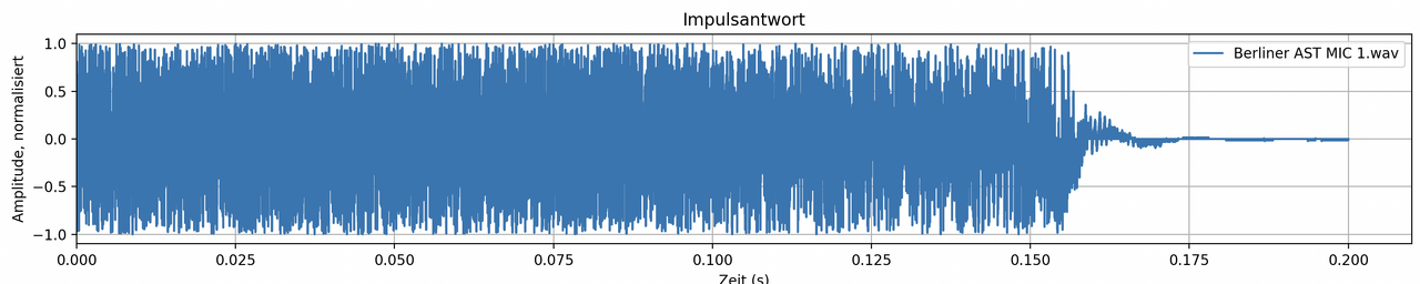

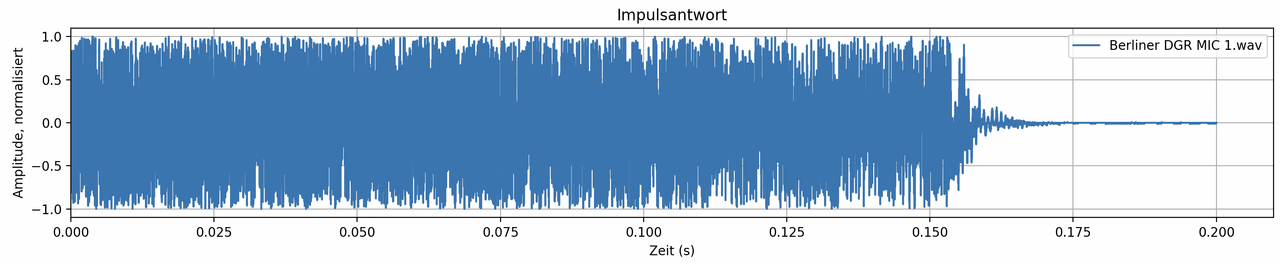

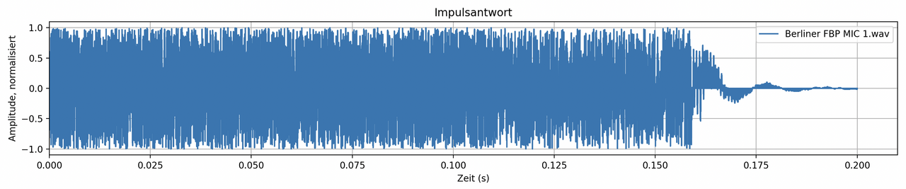

Vielen Dank an @mihca fürs zur Verfügung stellen der KBass-IR.
Aus irgendeinem Grund will REW die .wav nicht öffnen. Also mit Python plotten, geht auch... Laut Anleitung sind die IR 200ms lang und das stimmt auch. DIe volle Länge wird man aber nicht brauchen. Ich habe mir nicht alle IR angeschaut, aber ein paar Stichproben genommen und der relevante Teil spielt sich so bis ca. 160ms bis 170ms ab. Das sind bei 48kHz Abtastrate dann um die 8000 Samples.
Ausprobiert habe ich das noch nicht, aber dass man mit 2048 oder gar 1024 Samples die gedachten Ergebnisse erzielt, halte ich für unwahrscheinlich.
