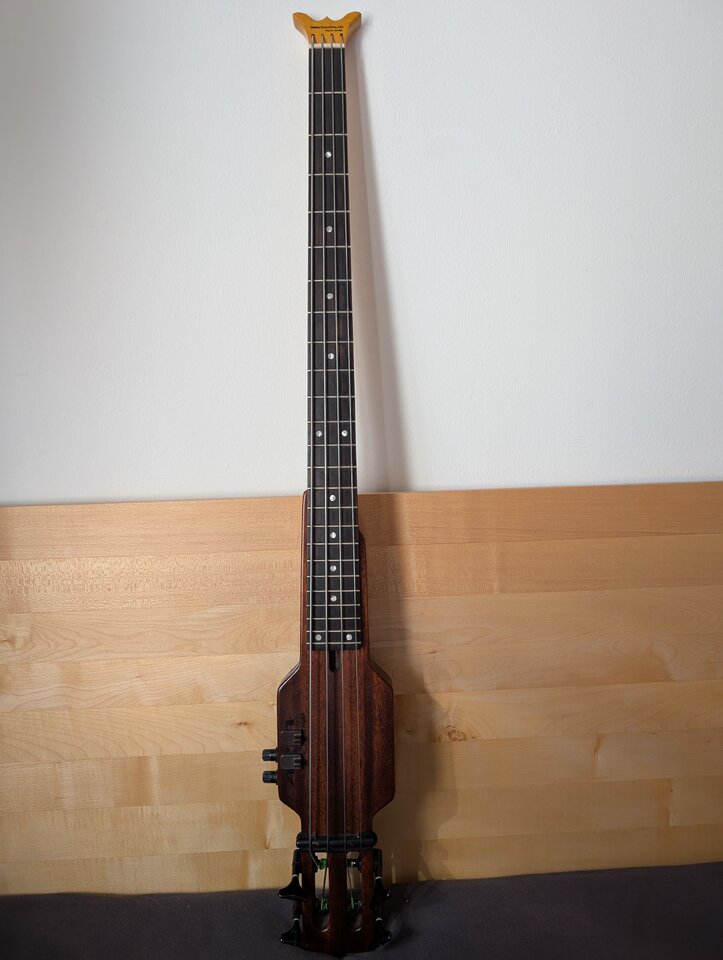

Es gibt sowas Àhnliches von Aria:
AnhÀnge

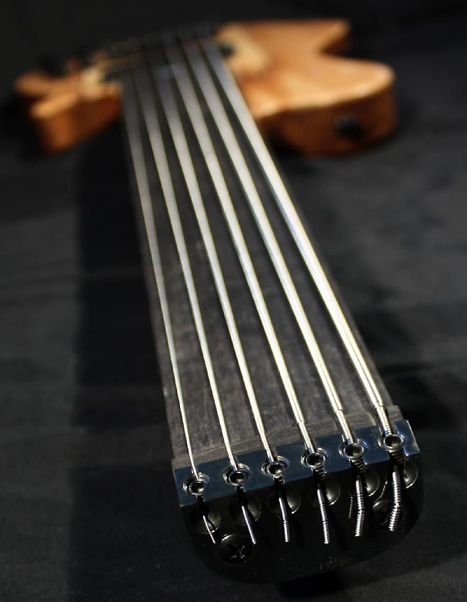

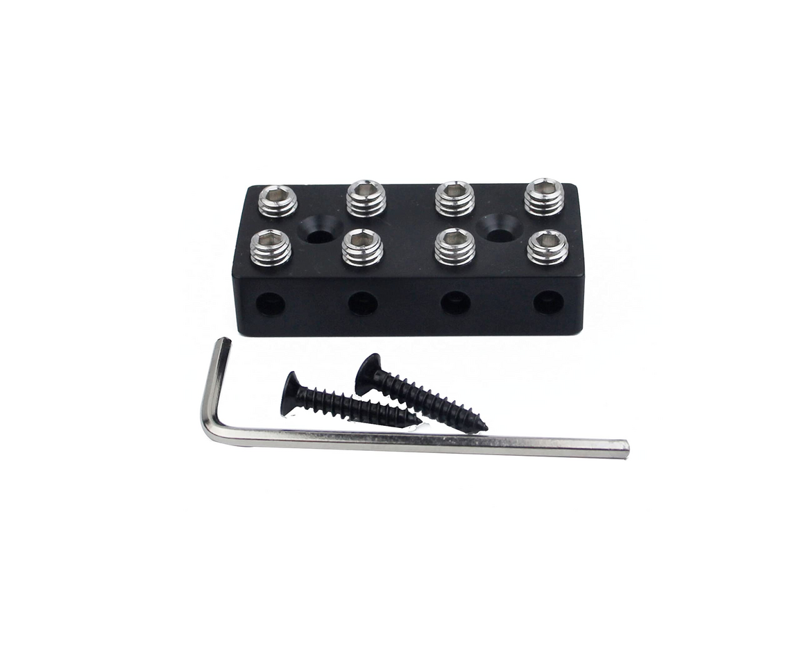

Ich glaube Flats abschneiden wird so oder so problematisch.
Den einzigen Vorteil von Headless könnte sein, dass man erst klemmt und dann abschneidet. Allerdings darf man dann vermutlich nie mehr aufmachen.
warum sollte man wieder aufmachen mĂŒssen? Ich denke sogar, dass es egal ist, ob Flats oder Rounds in so einer Headlessklemme eingequetscht werden. Ich habe ausser zum Saitenwechsel an meinem Headless noch nie die Schauben oben aufgemacht und wenn man normal anzieht sollte da auch nix rutschen, weil die Madenschraube ja eben die Saite da einquetscht.

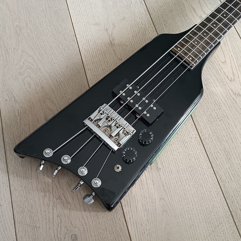

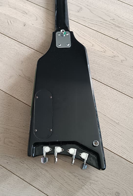

Könnten diese Bilder eines Kramer The Duke dich bei der Suche nach der passenden Hardware fĂŒr dein ZersĂ€g-den-Bass-Projekt auf Ideen bringen?
Ich weiß aber nicht, ob an deinem Korpus genĂŒgend Platz hinter der BrĂŒcke ist, und fĂŒr die RĂŒckseite brauchst du dann unbedingt eine OberfrĂ€se

Da hat er doch wieder das selbe Problem . . . nur auf der anderen Seite des Basses
Und nein, eigentlich hat er kein Problem. An der anderen Seite des Basses, also am kopflosen Kopf, werden die Ballends der Saiten einfach eingehÀngt
Aber was war noch mal genau das Problem
  • #91
Ich glaube, genau umgekehrt ist besser: an der headless Nut Seite die abgeschnittene Saite einklemmen, an der headless Bridge Seite die Ballends einlegen. Also so wie bei der Guyker Lösung.
Das ist DER Weg, problemlos alle SaitenlÀngen zu nutzen (ausser bestimmte Flats)
das Problem war meinem VerstĂ€ndnis nach, dass er die Saiten kĂŒrzen mĂŒsste um sie in die "ĂŒblichen" Stimmmechaniken rein zu bekommen und darum wohl eher Headless Stimmmechaniken und oben klemmen wollte.
Wenn man die ĂŒblichen Stimmmechaniken ans Stegende verlegt hat man zwar breit verfĂŒgbare Hardware aber wieder das KĂŒrz-Problem. Nur halt am anderen Ende des Basses.
