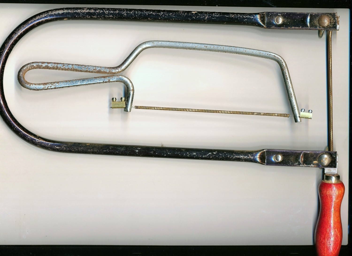

Mit flachen Feilenprofilen erzeugst Du flache Sattelkerben. Wenn die zu den Wirbeln hin abschüssig sind und ihre höchste Kante am Griffbrett haben, wird der Sattel schon irgendwie funktionieren. Mehr aber auch nicht. (Und "notfalls irgendwie" geht sogar mit einer Feinsäge, wenn man die Zähne vorsichtig etwas plattklopft). Besser ist es, wenn Du Dir Ratten- und Mäuseschwänze besorgst, zum Beispiel sowas:

Ja, es geht sicherlich besser, aber weil die Feilen sehr fein sind, wird man ebenfalls Geduld brauchen. Mit den intelligent bestückten Sägen muss man übrigens ziemlich aufpassen, dass man die Kopfplatte nicht beschädigt.
