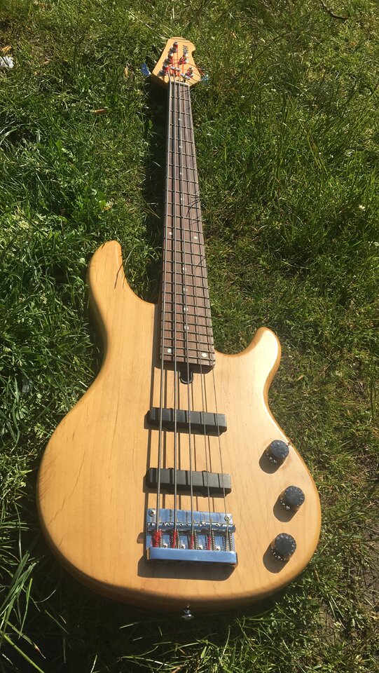

Jetzt habe ich was mit fünf Saiten
Gratuliere zum Kauf.
Das sind in der Regel richtig gute Bässe. Wenn du irgendwann mal "mehr" willst, dann wechsel die PUs. Damit boxt der Bass dann in einer ganz anderen Preisklasse...
Meine billigen BB405/BB605 haben etwas gepimpt sehr sehr viel teurere Bässe abgelöst. Die Basis ist also in der Regel wirklich sehr gut...

jetzt brauche ich erstmal neue Potis, die sind durch. Die Pickups sind beide 9,4 cm lang. Das ist doch nicht normal, was hast du für Pickups genutzt
Ich habe diese PUs drin...
https://www.mec-pickups.de/bass-tonabnehmer/mec-active-j-style-bass-pickup-long-4-string-bridge-5-string-neck-bridge-chrome-m-60201lc
https://www.mec-pickups.de/bass-tonabnehmer/mec-active-j-style-bass-pickup-long-4-string-bridge-5-string-neck-bridge-black-m-60201lb
...die Chrom sind wohl gerade im Angebot... ;-)

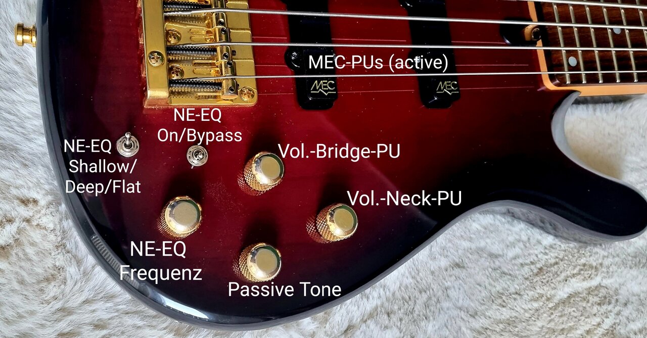

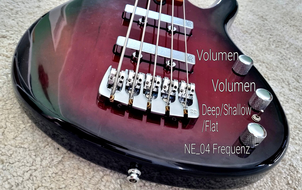

Ich hatte meine Sets gebraucht aus Ebay Kleinanzeigen. Sind Standard in Warwick. Ich habe jeweils die aktiven Varianten, wie im Link. Gibt es auch passiv... Die MECs sind ziemlich direkt und eher analytisch. Wenn du lieber eher warme PUs magst, dann lieber was anderes. Oder du kombinierst sie wie ich mit einer Schalltechnik_04 NE_04 -Elektronik, das klingt hervorragend zusammen.
Gibt aber noch andere PU-Marken, die passende PUs anbieten...
Wenn 4-Saiter PUs, dann guck nach durchgehenden Klingenmagneten. Z.B. EMGs.
Reaktionen: Schlurch, claudio, fmm und eine weitere Person

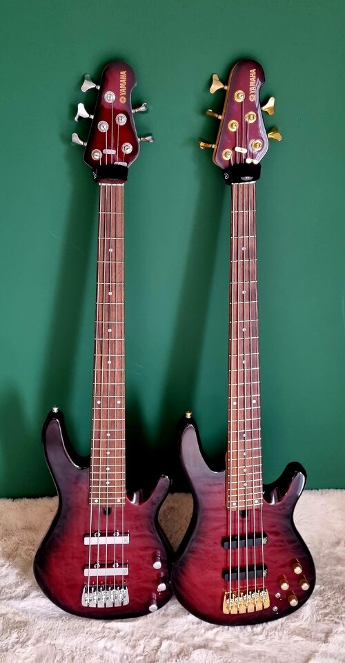

...ganz klassisch wird es eh nicht, weil die PUs BEIDE näher zur Bridge sitzen, als beim Jazzbass.
Aber: Sie sitzen und der Position, wo auch die PUs beim Yamaha BBNE2 und TRB-6JP/TRB6p sitzen, was ja keine schlechte Referenz ist. ;) Natürlich macht das Holz nicht ganz das mit, was bei den teuren Modellen raus kommt. Aber es geht wenigstens in die Richtung... und das nicht schlecht. :)

Bei den MEC brauchst noch Potis ;)
Für Volumen (eigentlich 25k) funktionieren 50k auch sehr gut. Für Tone musst 25k nehmen, sonst zu wenig Regelweg. Kondensator 100nF (oder 70nF probieren), weniger klingt komisch... Geschmackssache halt. Regelt dann wie aktiver Höhenregler beim cut. (Aktive PUs halt)
Dafür läuft das mischen der PUs absolut gleichmäßig und über den gesamten Regelweg.
Für beide Volumen habe ich 50k-Potis mit Mittenrastung benutzt. (Standard bei aktiven EQs) Regeln klasse und durch die Mittenrastung hast einen guten Punkt zum wiederfinden, gerade beim mischen der PUs.
