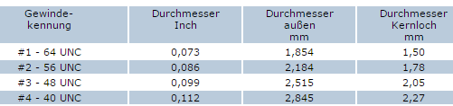

Hallo liebe Gemeinde, weiss jemand zufällig die genauen Maße der kleinen Flachkopf-Schräubchen für den Hipshot D-Tuner? Die Dinger sind leider relativ schnell verhunzt und ich wollte mir mal beim Baumarkt einen kleinen Vorrat besorgen.
Danke!
Hab eben Antwort von Hipshot bekommen:
They are a # 3 x 3/8 flathead phillips screws
3/8 als Länge wären dann 9,5 mm , das kommt hin
So wie ich es verstanden habe soll dieses #3 heissen, dass es ein UNC Gewinde ist, das wären dann ca. 2,5 mm Durchmesser, kommt auch etwas hin
